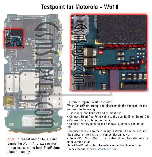

Мой W510 остался в бланк режиме. Как его оттуда вывести, как сделать ТП помогите воскресить тел. Есть схема, тока чё куда замыкать я так и не понялПрикрепленное изображение

P.C. забыл написать после того как снял РСА, удалил скин MOTO(заводской) тел полетел, я начал снимать РСА с симкой и флэшкой после этого получился белый икран.
сообщение 22.4.2008, 8:12
Цитата(MaXToR @ Сегодня, 10:02)
Пробовал, икран то белый.
дался тебе экран.. что прога RSD Lite показывает по нажатию *+красная_кнопка ?
MaXToR
сообщение 22.4.2008, 8:16
Сообщений: 169
Регистрация: 6.3.2008
Пользователь №: 165 752
Модель телефона: Z3
Рейтинг: 39
S Flash Neptune LTE2
Сообщение отредактировал MaXToR - 22.4.2008, 8:23
сообщение 22.4.2008, 8:33
а тебе нужен S BLANK
как в него попасть описано подробно FAQ по ТП for L7e Z3 K1 (железный Test-Point)

Модеры, положите в закреплённый пост ещё схему ТП для w510, и добавьте мануалы для этой модели, зачем же вы тогда тему так называли? wink.gif Прикрепленное изображение
