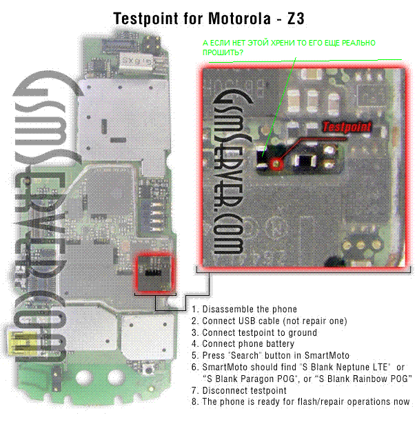

Схемы ТП:
|_____Z3_____||_____L7e_____||_____K1_____||____W510____||_____L9_____|

1) Берем прошивку со снятой RSA (как ее сделать самому или где взять - читаем);
2) Применяем на CG1 нашей прошивки патчи Don't Crypto PDS.exe и Sec ver prot reg locked.exe;
3) Собираем прошивку и прошиваем в телефон ЧЕРЕЗ ТП;
4) Прошиваем с помощью RAMLDR2 файл PDS_Z3.bin (через ТП или blank-режим Dualboot 3.3 по нажатию *+красная_кнопка);
5) Включаем телефон. Он работает. Тестировал лично.
ИЛИ просто прошиваем эту прошивку ЧЕРЕЗ ТП (в ней уже есть нужный PDS).

а тебе нужен S BLANK
как в него попасть описано подробно FAQ по ТП for L7e Z3 K1 (железный Test-Point)

Scotty™
сообщение 22.4.2008, 19:12
Сообщений: 111
Регистрация: 14.2.2006
Из: Хмельницкий, Украина
Пользователь №: 70 293
Модель телефона: MotoRIZR Z3
Прошивка: SyNDRoM v1.0
Рейтинг: 21.5
Модеры, положите в закреплённый пост ещё схему ТП для w510, и добавьте мануалы для этой модели, зачем же вы тогда тему так называли? wink.gif Прикрепленное изображение

N_town, здесь sw_for_RSA_Final_with_Last_Dual_L7e_01.0AR

У кого горит белый экран при включении или комп пишет неизвестное устройство - вы не сделали ТП правильно, т.е. вы не попадаете именно в точку. Даже если телефон определяется как бланк, а экран горит белым- ТП вы не сделали (экран не должен гореть вообще).
Ничего ребята, берите проволку в руки и тыкайте. Все у вас получится. Я сам тыкал часа 3-4:)

Tolyan
сообщение 25.4.2008, 21:18
Сообщений: 165
Регистрация: 5.4.2007
Из: ТатВегас & Елабуга 1000
Пользователь №: 129 928
Модель телефона: L7e
Прошивка: »»NewStyle©_v2.1_M««
Рейтинг: 18
Цитата(All2103 @ 25.4.2008, 18:34) *
а можно этот быкап найти в другом месте в случае если у меня не снимется? я вроде видел ссылки на PDS L7e.
Лучше своего PDS ничего ты не найдешь. А с тем что в шапке этой темы ты намучаешься - перед прошиванием новой прошивки к ней нужно будет применять патч
