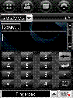

Фингерпад для А1200 / Е6
Скачать последнюю рабочую версию фингерпада (26.06.2009) можно отсюда или с форума
Прикрепленный файл 26062009_fpad.tar.gz   ( 73.09 килобайт ) Кол-во скачиваний: 1141
Архив включает в себя либы фингерпада и базовый набор конфигов.

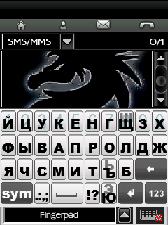

йцукенг фингерпад а-ля win mobile.

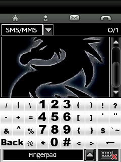

Цитата(Voyager-A @ 7.9.2009, 2:03) *
Использовав элементы фингерпада от _Bolik_, сделал такой вариант:
Разъясняй, одинарное нажатие - q, двойное - w ? Если так, то вполне гут.
Voyager-A
сообщение 7.9.2009, 6:51
Сообщений: 404
Регистрация: 10.10.2006
Из: Одесса
Пользователь №: 102 530
Модель телефона: A1200e
Рейтинг: 40
Да, два символа на одной кнопке. Там вроде-бы все видно. Высота фингерпада меньше чем у Bolika, но нажимать на кнопки нормально получается.

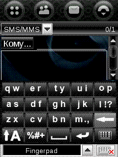

За основу взят фингерпад _Bolik_, в котором я изменил некоторые принципы переключения и порядок символов.
Изображение Изображение

Отличный фингерпад thumbsup.gif Вот бы его по горизантали расположить сделать пошире и пониже thumbsup.gif

ax192, картинки поворачивать и растягивать умеешь? Тогда не вижу проблем :-)
P.S. Автору - можно для этого дела автоцентрирование фингерпада убрать?

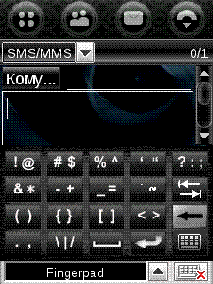

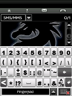

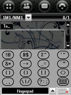

Потестите на эргономику кто-нить, выглядит все это примерно так:
Во-первых это замена фингерпада Iris, а во вторых стремлюсь сделать более удобную во всех отношениях полную замену стандартной клаве, так сказать пытаюсь создать новые стандарты..
Потому как если будет универсальная матрица которую все предпочтут обычной клавиатуре, можно будет выложить шаблон и каждый сможет буквально за 5 минут делать уникальный и привычный фингерпад для любой фоновой картинки!
Пример:
Сообщение отредактировал Provodnik - 18.12.2009, 17:32
Пример:
идея супер.
но ИМХО 10 кнопок многовато для того, чтобы считать это фингерпадом.
а что сразу под ирис не сделали фон? я, например, активно использую :;, а тут нет данных символов. ну а общее впечатление хорошее.smile.gif

некоторые кнопки сделаны сдвоенными, например одно нажатие на точку - точка, два - двоеточие. Наверное есть смысл обозначить это на кнопках, упустил. Очень удобно сделаны символы для смайликов, но самих символов немного, вот на это обратите внимание, может чего серьезного не хватает
Старался сделать чтобы максимально удобно было набирать текст в аське, консоле, смс, набор веб адресов, вооот..
но 10 кнопок многовато для того, чтобы считать это фингерпадом
для меня "фингерпад" - это способ создание новой клавиатуры, а там уже что-кому более по душе. Я не стремлюсь сделать просто бесподобный фингерпад (вру, стремлюсь smile.gif ), я хочу именно сделать замену стандартной клавиатуре
Из всех своих прошивок обычные клавиатуры уже удалил, т.к. это относительно серьезное освобождение и физической и оперативной памяти телефона, не уверен насчет этого, но пока полагаю что абсолютно все либы при загрузке идут в память
ИМХО
так я шаблон универсальный делаю.. Чтобы можно было в фотошопе открыть свой фоновый, новым слоем наложить матрицу, обрезать по инструкции и сохранить.
И просьба ко всем, перестаньте меня на "Вы" называть, как говорил один мой преподаватель "я еще не такой старый"
