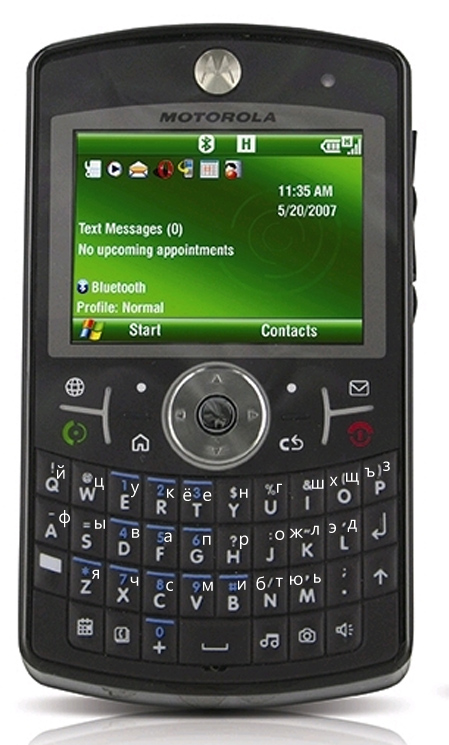

  5. Вшит AEK для русской и украинской раскладок.
    Раскладка вот такая:
    раскладка
    Дополнительные символы набираются повторным нажатием (чтобы набрать ъ нажимаем два раза латинскую p и т.п.). Если хотите добавить свою раскладку - кидайте её в папку Windows и выбирайте в настройках (где их искать - ниже).
    Переключение раскладок по Fn+Пробел (у меня на дроиде3 переключается подобным образом- унификация smile.gif ). Сменить комбинацию клавиш или отключить\включить другую раскладку можно в настройках (см. следующий пункт).

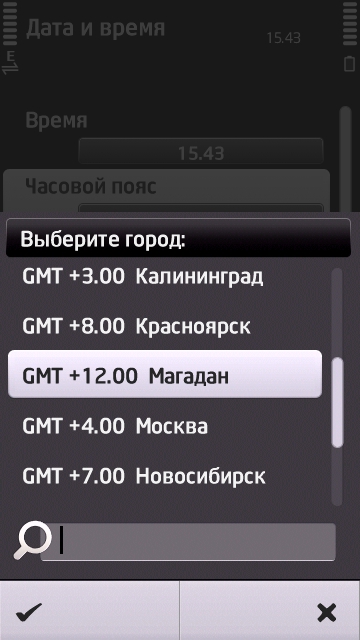

Цитата(igoripp @ Сегодня, 15:47)
* в каком смысле?
В таком:Прикрепленное изображение
Сообщение отредактировал igoripp - 27.1.2013, 14:42
сообщение 27.1.2013, 16:58
igoripp,
понял. Будет фикс.
Давайте подтягивайте найденные баги, чтобы числа 2-3 февраля я уже выпустил финал smile.gif
