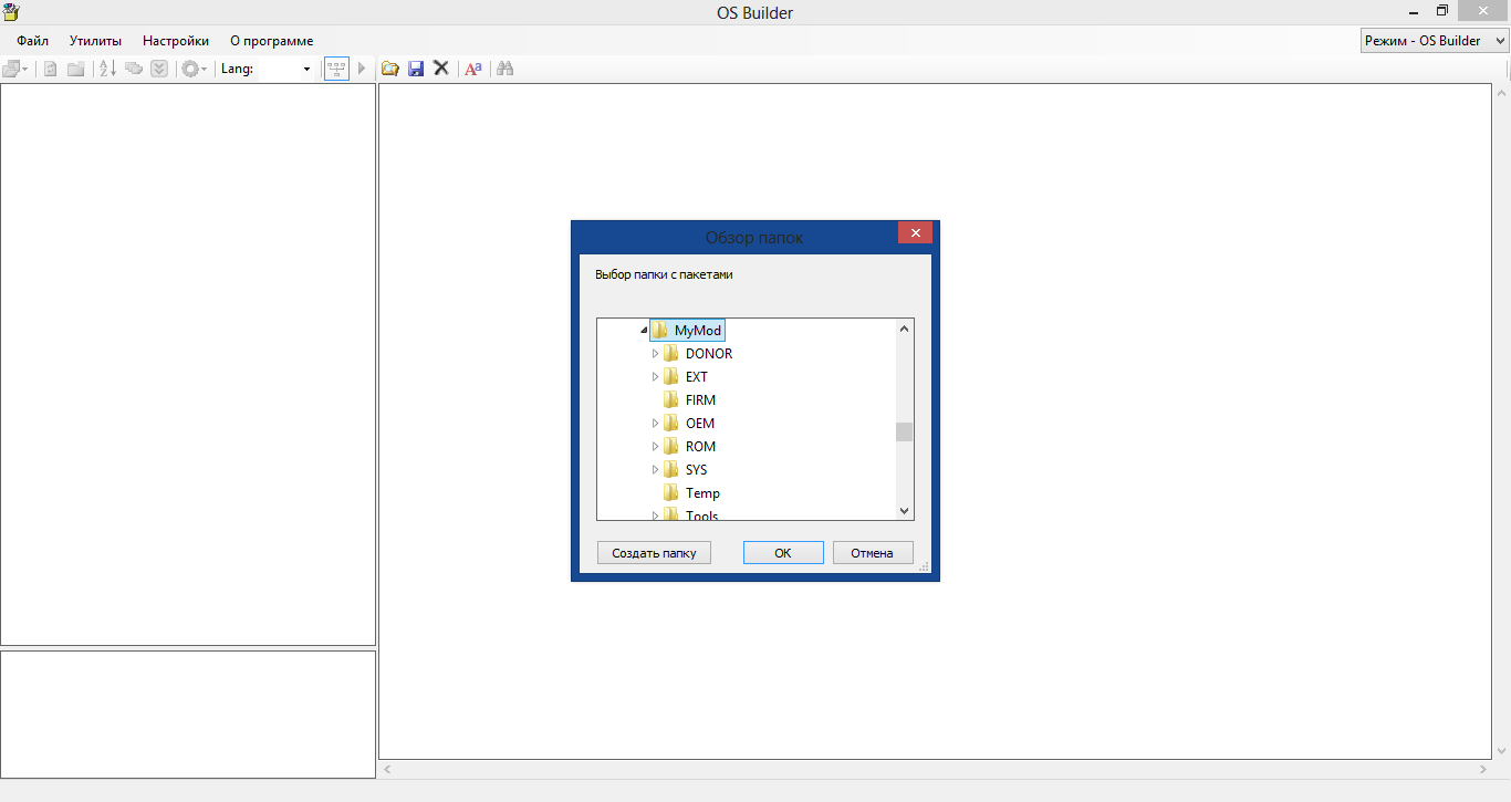

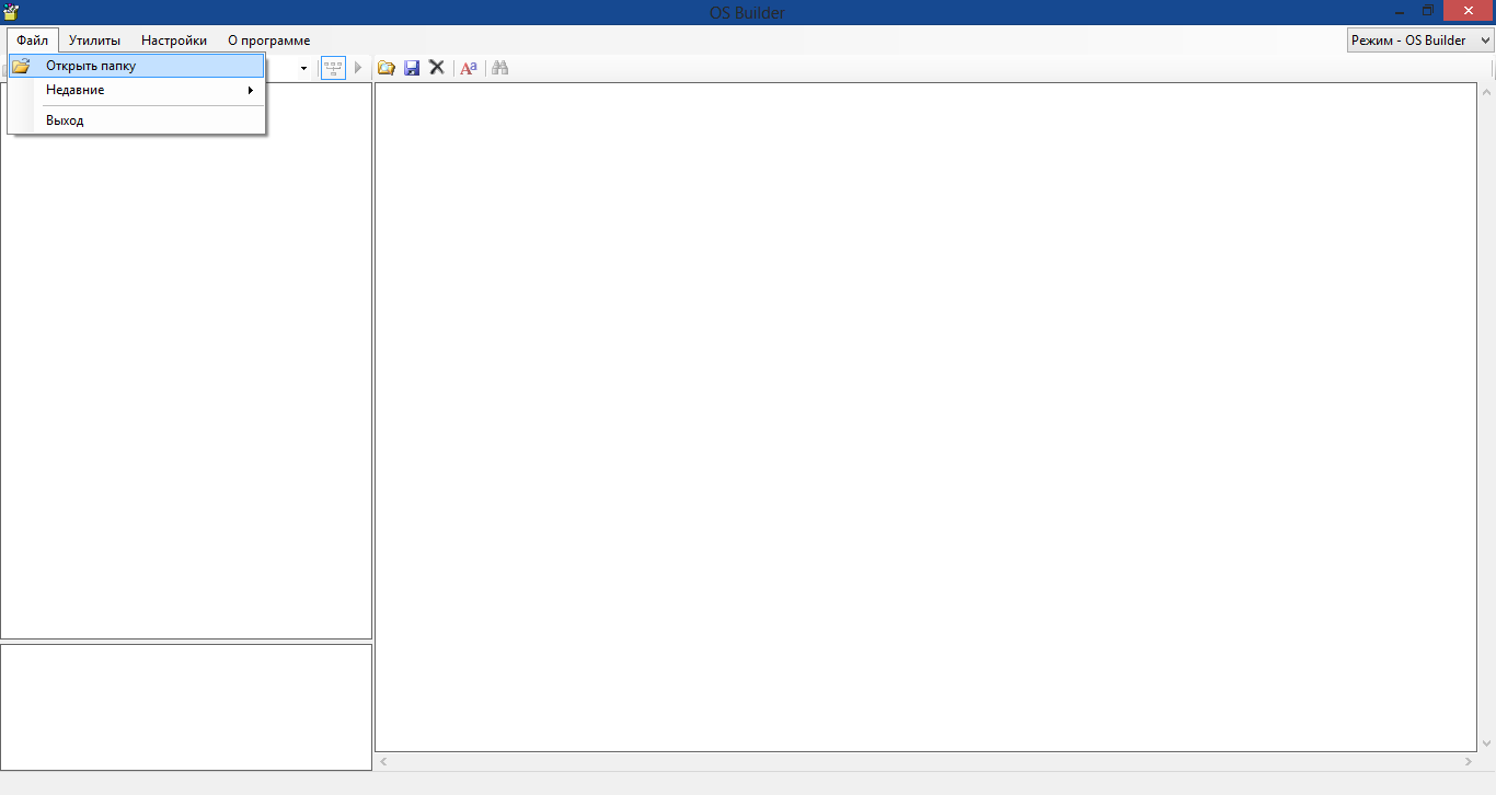

- Указать путь к кухне (Файл - Открыть папку)

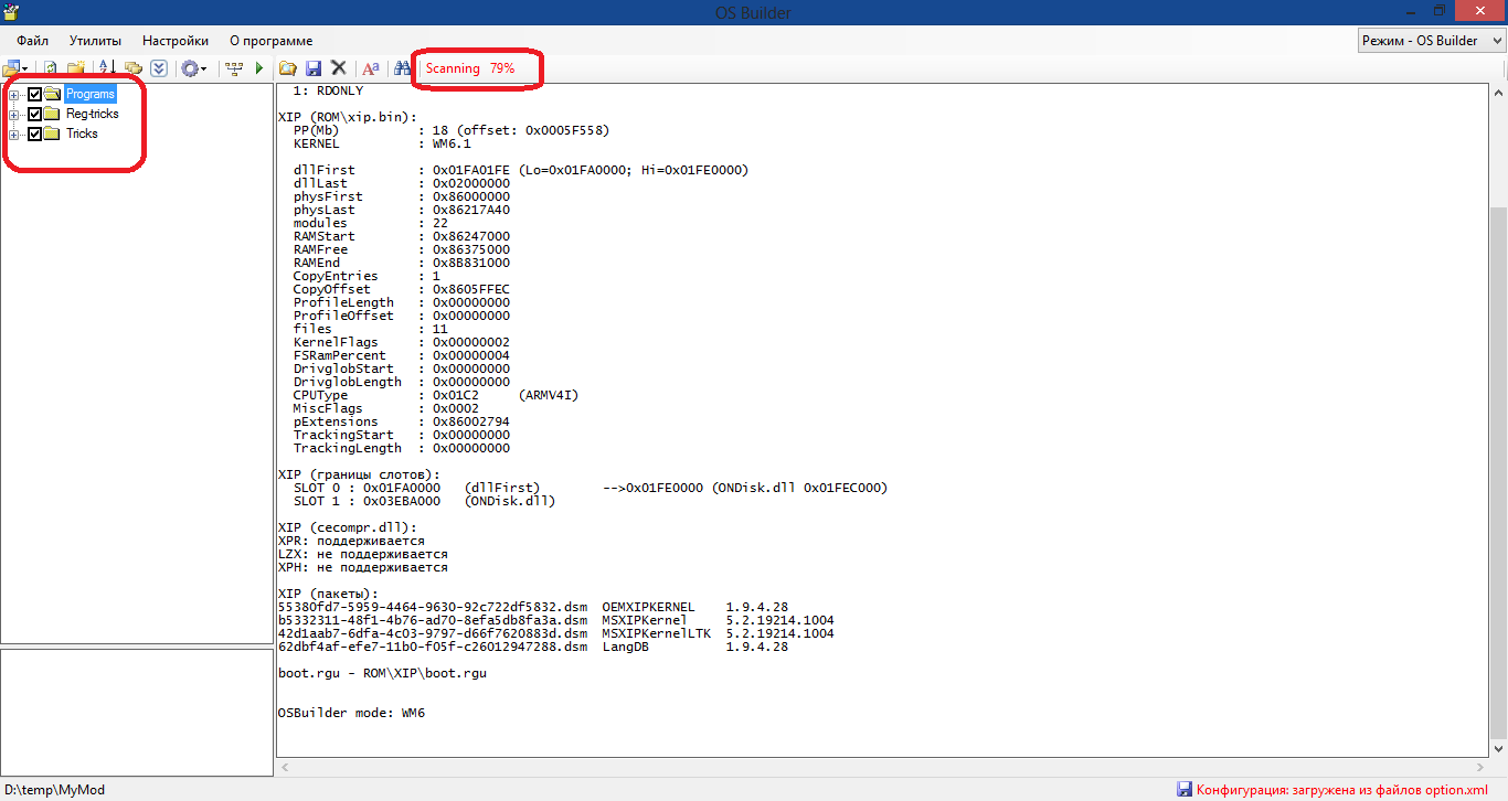

- Дождаться, когда завершится сканирование:
Кстати, слева можно увидеть добавленные пакеты, включить или выключить их. Но я предпочитаю просто перемещать в другое место ненужные. - После этого можно нажимать на кнопку сборки прошивки:

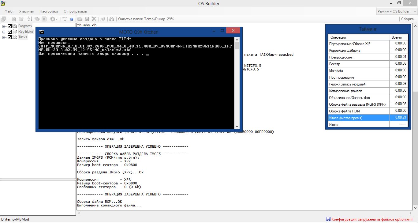

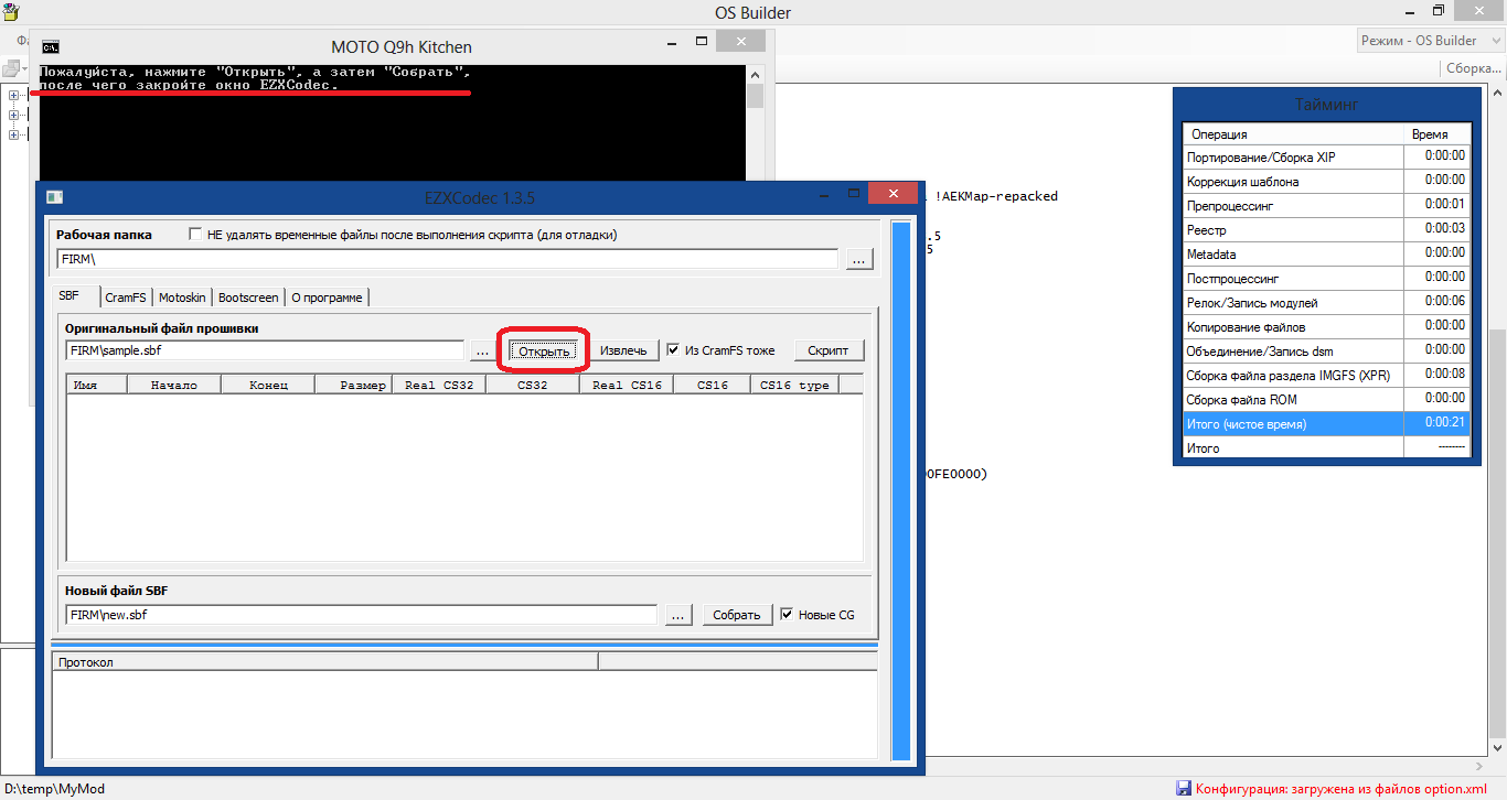

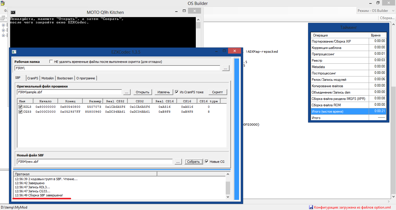

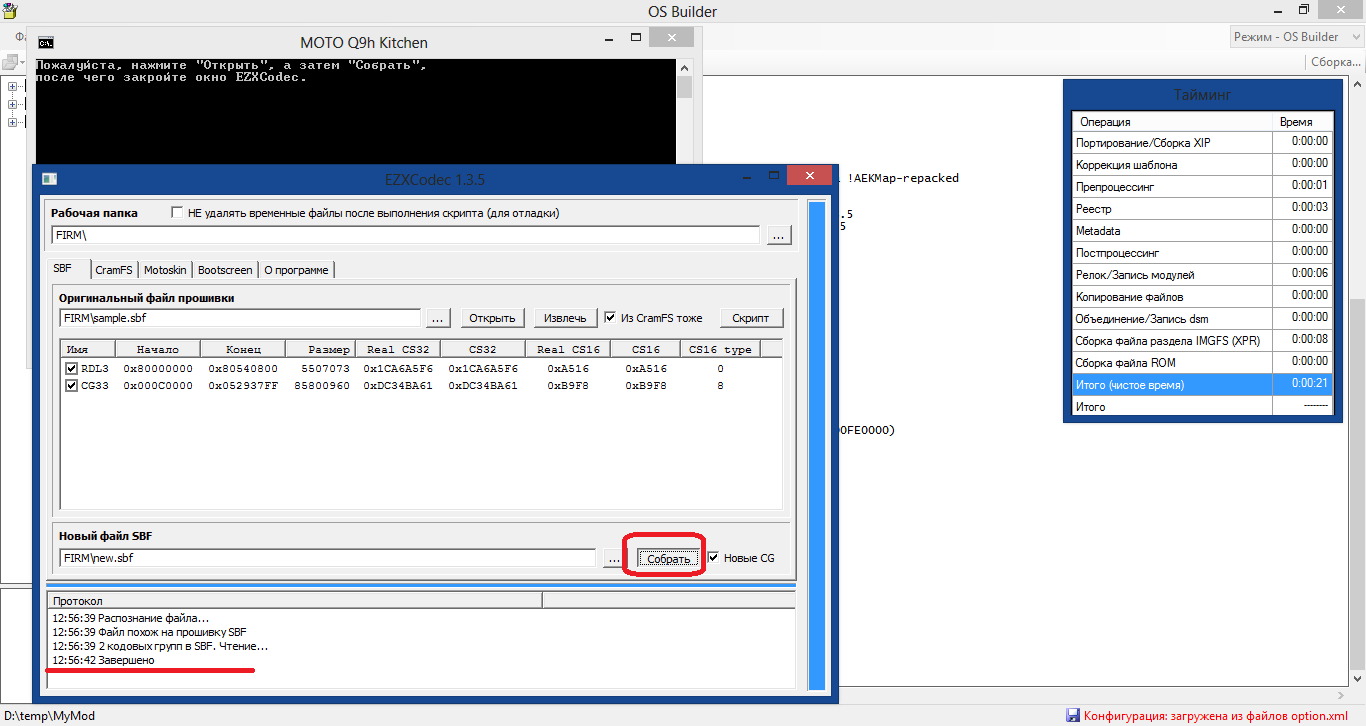

- Процесс сборки практически полностью автоматический и не требует вмешательства до самого окончания. В конце будет запущен EZXCodec, как и просит окно консоли, в нём нужно будет нажать только кнопку "Открыть"
- Дождаться открытия файла и нажать кнопку "Собрать"
- После надписи "Сборка SBF завершена" нужно закрыть EZXCodec
- Читаем, радуемся:

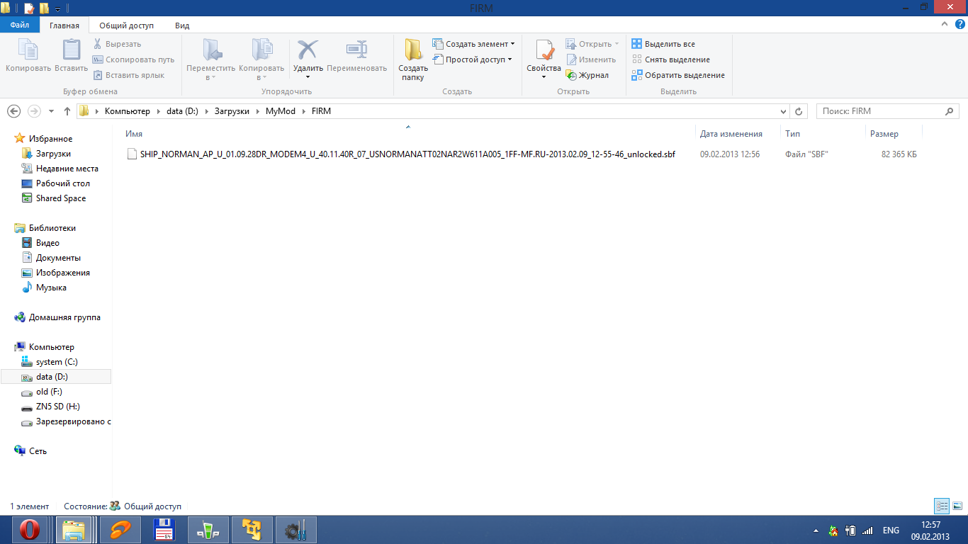

- Открываем папку с прошивкой и прошиваем:
