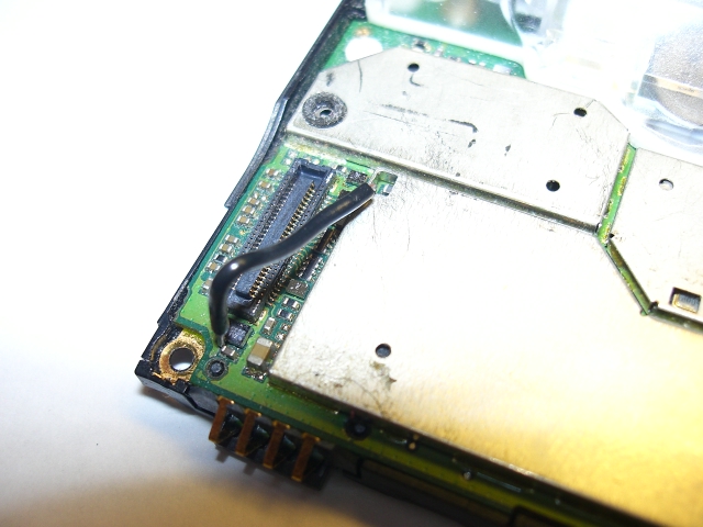

У меня два аккума, один на зарядке, второй заряжен (заряжаю "лягушкой"). Выкладываю фото, как замыкаю
Fenja: ну замыкается на другой строне резистора(или что там стоит) и лягушкам я послденее время не доверю. Вольтметр есть? Сколько вольт?
Я уж по-всякому пробовал замыкать. Вольтметра нет, я пока на лягушку не жаловался, всегда до 100 процентов заряжала ( часа 3-5 заряжаю). Подсоединял и в передние и в задние порты, везде "неопознанное устройство"
ТП все же удалось сделать, бут перепрошил, но все так же осталось, тело не реагирует
Fenja: Все так же бланк? Пиши подробнее
Замкнул, тело во флешбекапе отреагировало, отослал команду - результат: SBLANK, далее через ramldr2_0.31 прошил бут, результат соответствовал картинке https://forum.motofan.ru/index.php?act=Attach&type=post&id=161388, но телефон так же в отключке.

Доброй ночи всем Народ СРОЧНО нужна ваша помощь. Суть дела такова - пренисли мне V3i на перепрошивку. Стояла на нем оригенальная проша и бут. Какая оригинальная? Есть как минимум 3 платформы.

Fenja: Сначала ТП сделал, потом зарядил или всетаки наоборот? Как заряжал? При замыкании ТП ком говорит что неивзестное устройство? Как ТП делаешь?
Заряжал всю ночь, странно, но через убитое тело батарея зарядилась unsure.gif Бред. Оно не зарядилось. заряжай универсальной зарядкой, от блока питания, на другом телефоне или еще как.
Потом сделал тп (способом замыкания на землю контакта какой то мелкой [вырезан мат]юрочки. Так же нашел на форуме) Какая последовательность? Подцепаешь кабель, замыкаешь, подцепаешь акум?
Вчера вечером тело определялось как неизвестное ус-во. А седня (после зарядки) вообще перестал определятся Акум то наверное сел.
Только при подключении кабеля загорается зеленый диодик на верхней крышке и все.
з.ы "Что то мне подсказывает что кабель был спереди компа" у мя неработают передние порты.......а вернее их просто нет, я их нечаянно выломал
Fenja: Просто прога ругается на Timeout обычно когда используют разъемы спереди компа.

Fenja: Мдя... Шей p2keasytools 3.9. И ты прошу пропатчил как там написано?
Прошу пропатчил.............я забыл одну вещь........только чт вспомнил........каким макаром преминить patch_boot_0A30_V3i.smg ?????? ФБ просит область памяти. Я его незнаю

Fenja: Акум заряжен полностью? Сколько вольт? Это ты при патч_буте шьешь? Когда ТП делал ничего не зацепил, посмотри внимательно.
На акуме 3.9 вольт, Малова то будет, надо 4,1-4,2В
С пач_бутом шью, А вот нащет тп неуверен..............Цеплял две микрушки одна (та что с права на рисунке) искрила, я прибором померял.......там цепь от + батареи к ближнему контакту (на рисунке) и на землю (с чем коротить микруху для тп) Я думаю что это впринцепе нестрашно (если там цепь)
Фото стырил у BEAST. Красными кругами выделил микрушки кот цеплял. Черную цеплял сверху (на корпус). А зачем? Тебе точки ТП мало?
А можно ли каким нибудь образом стереть полностью все кроме бланка? А потом с нуля все залить обратно?
Fenja: Хм... что то новое. Я не сталкивался со способами стирания v3i и не вижу в этом смысла.
А зачем? Тебе точки ТП мало? Мне и ее то много Я нечаянно их цепанул. Просто тп делаю с помощью пинцета, на проводки нервов и рук нехватает. А пинцетом коротнул и все.
Нащет тех микрух.......это ж нестрашно, я не ошибаюсь? Может я спалил чет? Хотя в бланке конектится, бут шьет. А вот после этого...........определяется как неизвестное устройство воть. Кстатии а где можно взять оригенальный бут? Я забыл название его.......может если оригенальный вернуть, тогда заведется?

- и я видел вариант, что была такая ошибка, когда телефон думал что ТП не разомкнут, ибо чел отобвал резистор на плате и получил вечный бланк. Поэтому я у тя и спрашивал, оторвал ты что или нет. Я не знаю могло ли повлиять то, что ты коротил корпуса микросхем на массу. Качай на сайте схему v3i и смотри.
Fenja: З.Ы. СКажи какой код устройства? Если не знаешь как посмотреть - гугль знает smile.gif

Fenja: Ты прочитал про код устройтва? Судя по тому что ты коротил на плате, это может быть все что угодно.
Код устройства? Это что?
Fenja: У меня иногда такое ощущение что я пишу не по-русски. Я ж написал - что если не знаешь - в гугль, или поиск по форуму. Может всетаки прочитаешь что я написал, а потом будешь задавать вопросы.

В общем такая гадость на экране телефона после включения.. Boot loader 09.02 aer_rb ph sig err: 35:02
Телефон л7 бекап не помогает
Fennja: Тогда понижай бут ленгом от л7е.
ни фига не работает ((
пока пробую Случай 12.
Fenja: Прочитай внимательно случай 12:
После понижения бута
Так что далай так Слезаем с Aer/eor без ТП ! и не изобретай велосипед.
чето никак.. кто поможет? (((((
Fenja: Что именно ни как? Ленг прошить не можешь, или репайр сделать?
в общем.. после заливки ленга от л7е экран черный и ноль эмоций от тела.. сейчас добился понижения бута и сижу колдую.. вроде как чё то получается
Fenja: Он и должен быть черный. Репаришь и все норм...
Сообщение отредактировал Fenja - 22.7.2009, 17:40
