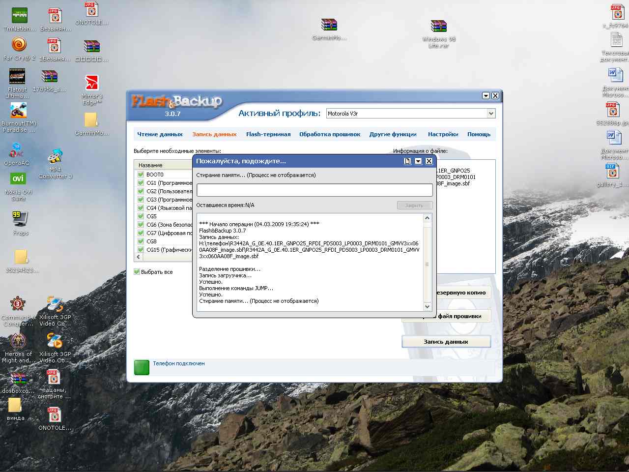

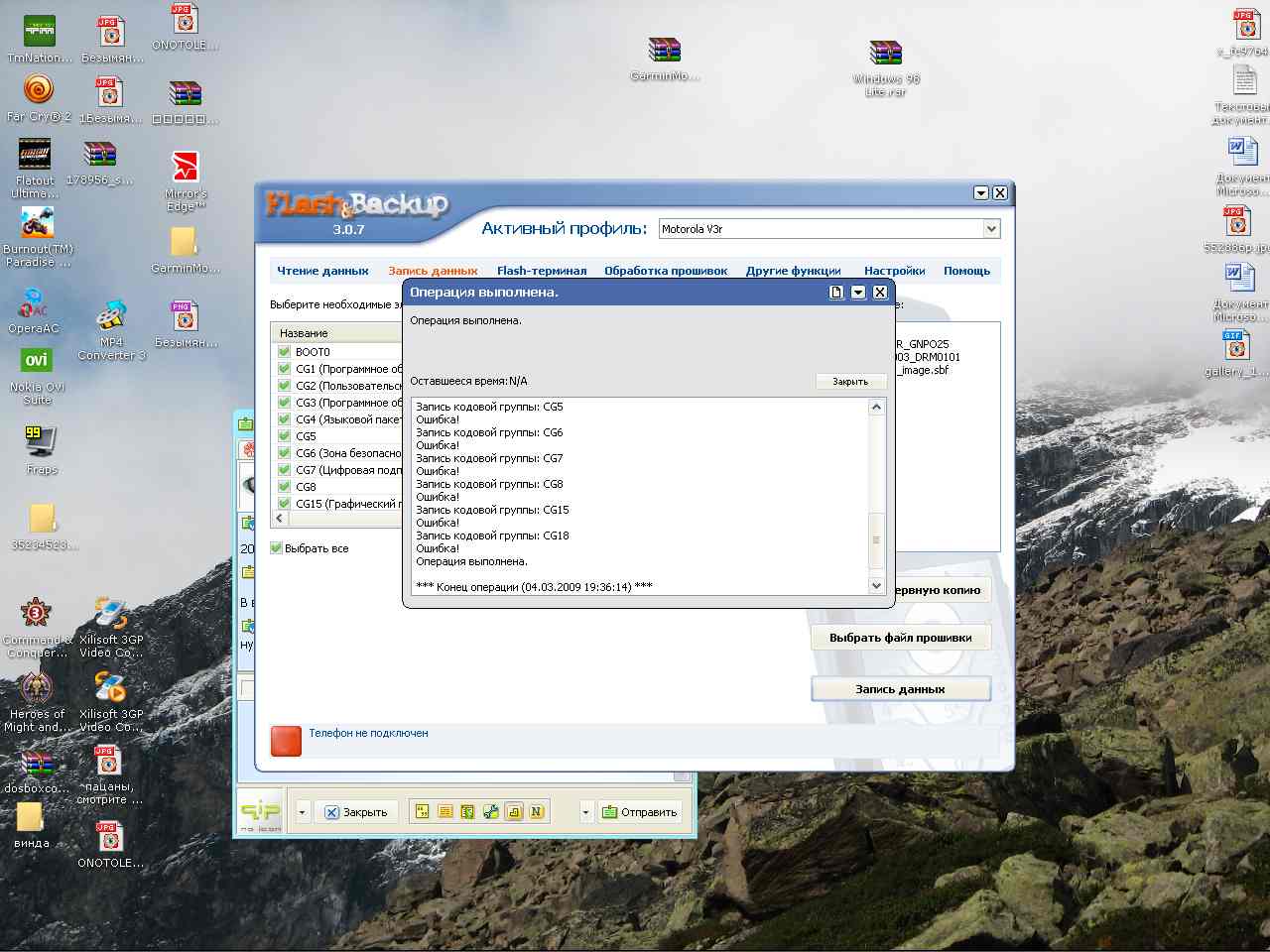

поясни мне что такое 4 иром? Ведь есть какой то вариант!!! мне очень нужно
вот значит скачал я прошу эту R3442A_G_0E.40.1ER_GNPO25_RFDI_PDS003_LP0003_DRM0101_GMVV3xx060AA08F_image
скрины из Flash&Backup
Fenja:
Ну для начала я бы посоветовал из этого поста взять профиль для v3re
еще
Цитата(motoprogger @ 1.1.2009, 0:34)
IROM - ПЗУ, встроенное в Neptune
Нда... телефон дествительно в бланке...
Fenja:
Пробуй прошить с этим профилем прошу. Не обязательно этой прошей должен быть имидж, потому что он шьештся на чистую флеш память
Сообщение отредактировал Fenja - 4.3.2009, 18:01

Нету бута на v3re,который бы можно залить? Что, F&B не шьет? Ошибку выдает?
