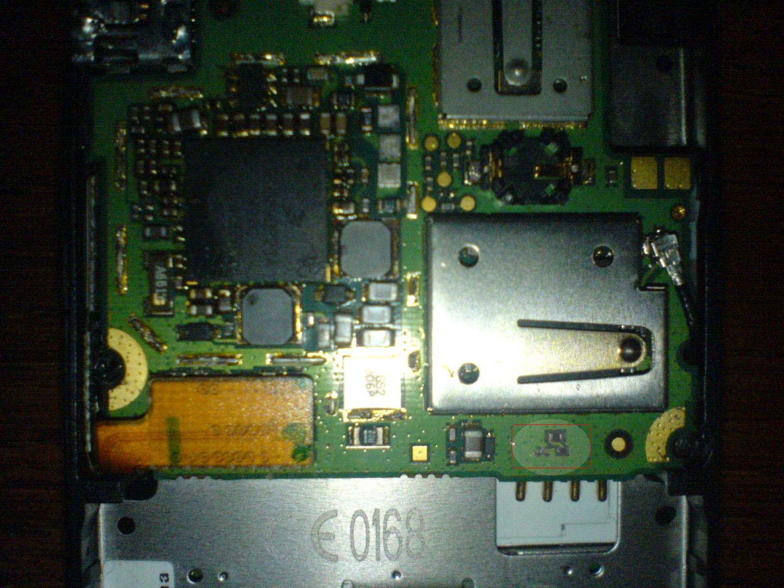

Где или как можно узнать все про деталь,которая отвалилась от платы?
Вот фота
https://forum.motofan.ru/index.php?act=Attach&type=post&id=162242
Вот фота
Единственное, что могу предложить - Motorola Service Manuals Level 1-2-3
Ищи там мануал по L2/L6
