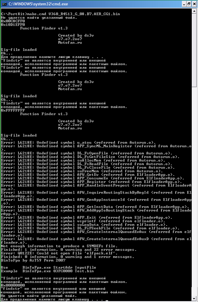

При компиляции такой лог,подскажите что не так
Сообщение отредактировал CVARC - 16.1.2009, 3:03

CVARC,
найди в системной папке файл findstr и кинь в порткит

Цитата(DmT @ 16.1.2009, 10:48) *
CVARC,
clap.gif clap.gif clap.gif -получилось,работает

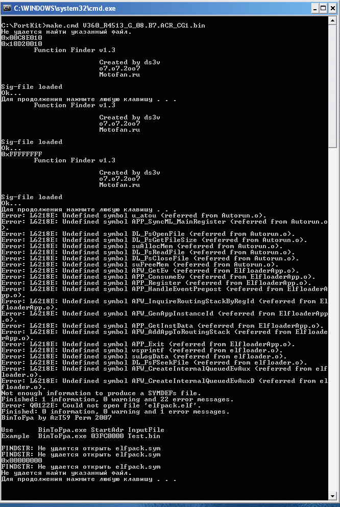

А у меня вот такое
подскажите в чём грабли?
Сообщение отредактировал Zabiyaka72 - 5.2.2009, 18:33

вот чего ненаходит и что выдает в конце:
Сообщение отредактировал anaks - 15.5.2009, 20:03

Здравствуйте, портаните мне пожалуйста эльфпак. у меня такаяже беда как и у anaks, чистая прошивка https://motofan.ru/firmware/?action=get&...in=1&id=850 16мб smile.gif Буду длагодарен
Сообщение отредактировал zema00 - 29.6.2009, 12:23
