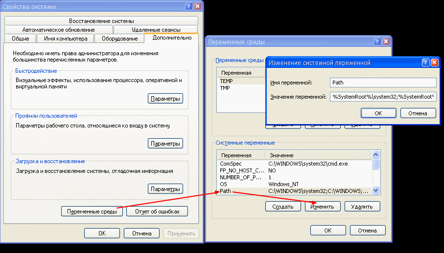

.2.1 Папку "arm" перемещаем на в корень диска "C:\" ;так надо!
.2.2 Панель управления/система/дополнительно/переменные среды/системная переменная - Path - ДОБАВЛЯЕМ <путь к ads> т.е. ";C:\PortKit"
