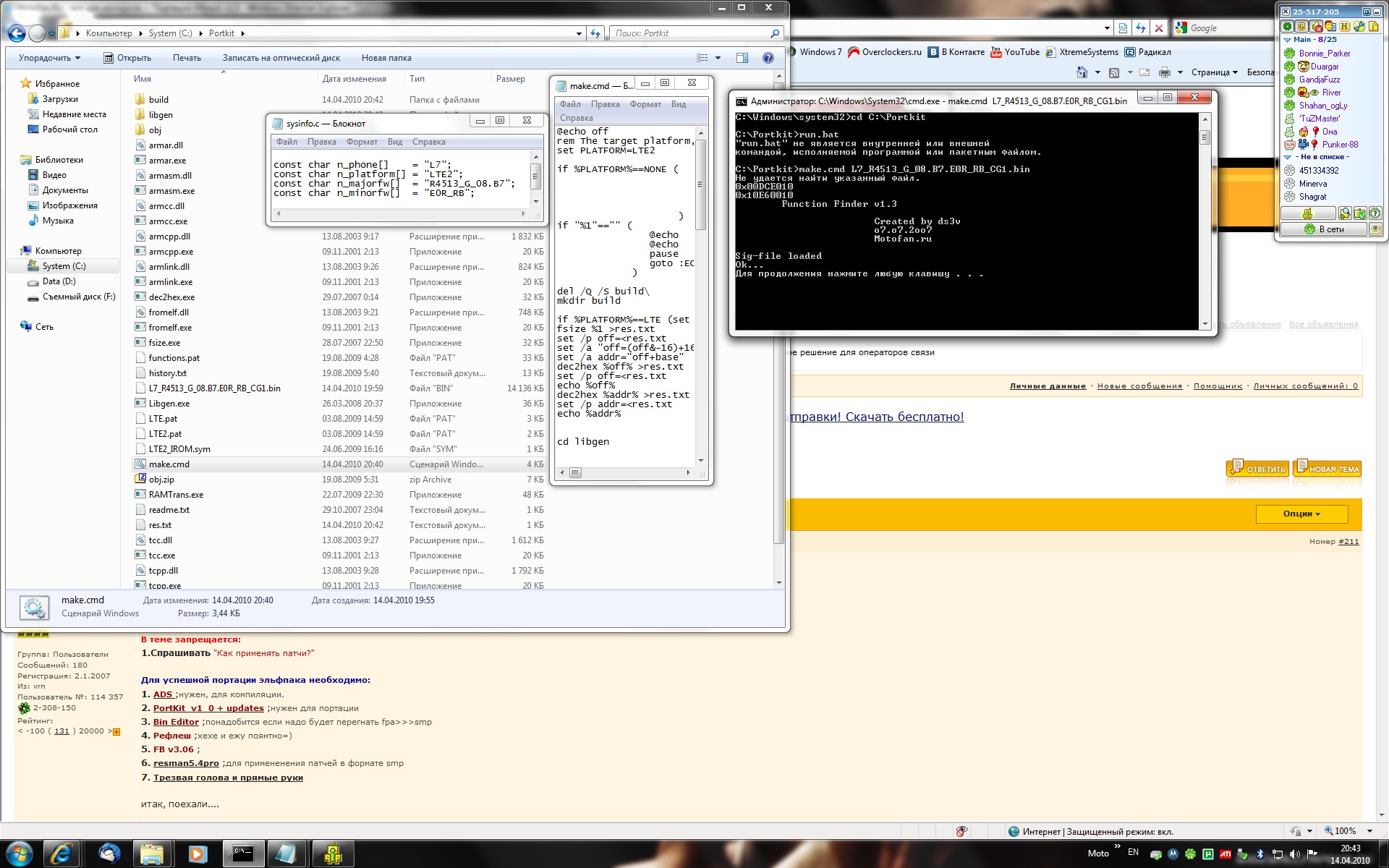

немогу понять кто кого найти не может helpsmilie.gif . На скрине видать все настройки. папка arm лежит в корне, порткит прописан в %Path%, libgen 6.5. Пробовал как из под XP так из под 7, ежели это важно. В конце кстати патчи и либа всё равно создаются, вот только патч elfpack.fpa лезет в какойто далёкий offset 00DCE010. да и либа на 4 кб - както непохоже на правду.
Сообщение отредактировал Charles Manson - 14.4.2010, 16:53
Andy51
сообщение 14.4.2010, 18:56
0xFFFF
Сообщений: 832
Регистрация: 28.3.2006
Из: Нижний Новгород
Пользователь №: 76 255
Прошивка: 49R w/ElfPack2
Рейтинг: 1224
Charles Manson, сообщение о ненайденом файле, насколько я помню, из-за попытки удаления временных файлов. Можно смело игнорировать, т.к. оффсеты похоже найдены верно (два следующих за сообщением числа). А готовую либу лучше взять из соответствующей темы.

andy51,
удлинил КГ1, шлёпнул патчи и получил белые ребуты, завтра продолжу ковыряться lazy.gif ...
Просто меня что настораживает - в уже готовой сборке "elfloader 5.7 for eor_rb + патчи для эльфпака" (из темы) и адреса другие (ненадо дополнительно удлинять КГ) да и заполнение тоже.

Проблема с порткитом!
Запускаю, сканирует функции, просит нижать любую клавишу, жму, выбивает ето Прикрепленное изображение, жму ентер, заканчивае работу
Только вот патч регистер получается кривой!
Текст патча:
[Patch_Info]
Description=Registers ELFpack v1.0
Author=Andy51
[Patch_Code]
ункция R: 10D00AD9
При попытке применить его ругается что неопознана функция "R"
Либген самый последний, порткит тоже отсюда скачан, все делал по инструкции а теперь...
прикрепляю СГ1, может кто портанет.
Прикрепленный файл R373_G_0E.30.49R_CG1.rar   ( 6 мегабайт ) Кол-во скачиваний: 139

Maden, smile.gif у тебя ж CG1 не находит))
Сообщение отредактировал CarbonZyn - 26.7.2010, 14:21
Maden
сообщение 26.7.2010, 15:08
Сообщений: 385
Регистрация: 2.8.2007
Из: Украина, г.Львов
Пользователь №: 143 249
Модель телефона: fly iq256+Е398
Прошивка: Mpx398 Updated
Рейтинг: 51
CarbonZyn, ну так я ж прописываю в run.bat
make.cmd CG1.bin
, че еще не так?
Сообщение отредактировал Maden - 26.7.2010, 15:13

Цитата(Maden @ Сегодня, 19:08)
че еще не так?
А как файл cg1 называется?

Fenja, да так и называется, сейчас пробовал разные названия, вплоть до указания прямого адреса от корня диска, толку 0! Порткит тоже менял

Maden, все норм должно быть, только потом нажимай латинскую букву Y и энтер. Для моей прошивки также компилится, но патчи получаются рабочими..

Maden,
открой файл make.cmd в блокноте и посмотри на первые три строчки:
@echo off
rem The target platform, change this to yours (LTE | LTE2 | V3i)
set PLATFORM=LTE2
Вот там где написано set PLATFORM=LTE2 тебе нужно выставить платформу в соответствии с прошивкой.
Сообщение отредактировал Cool-T - 28.7.2010, 8:02

Cool-T, так ето уже прописано, всеравно та же фигня, насколько я понимаю 397/Е1 ето LTE, но всеравно в патче бурда ета пишется
