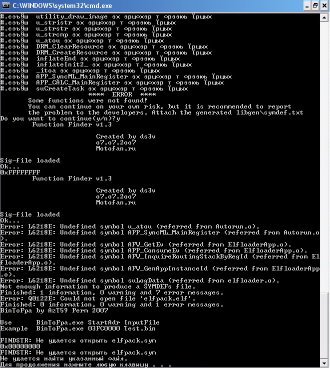

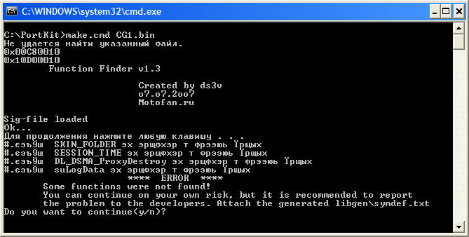

Проблема с порткитом!
Запускаю, сканирует функции, просит нижать любую клавишу, жму, выбивает ето Прикрепленное изображение, жму ентер, заканчивае работу
Только вот патч регистер получается кривой!
Текст патча:
[Patch_Info]
Description=Registers ELFpack v1.0
Author=Andy51
[Patch_Code]
ункция R: 10D00AD9
При попытке применить его ругается что неопознана функция "R"
Либген самый последний, порткит тоже отсюда скачан, все делал по инструкции а теперь...

Цитата(zema00 @ 26.7.2010, 18:55) *
Maden, все норм должно быть, только потом нажимай латинскую букву Y и энтер. Для моей прошивки также компилится, но патчи получаются рабочими..
в том то и дело что по разному пробовал, и ентером просто и с Y всеравно в патче регистер пишет:
[Patch_Code]
ункция R: 10D00AD9
Не пойму че не так, помню давно, когда только появились ельфы на 398, портировал без проблем, а теперь вот такая канитель...
Может ето с пршивкой чего не так?

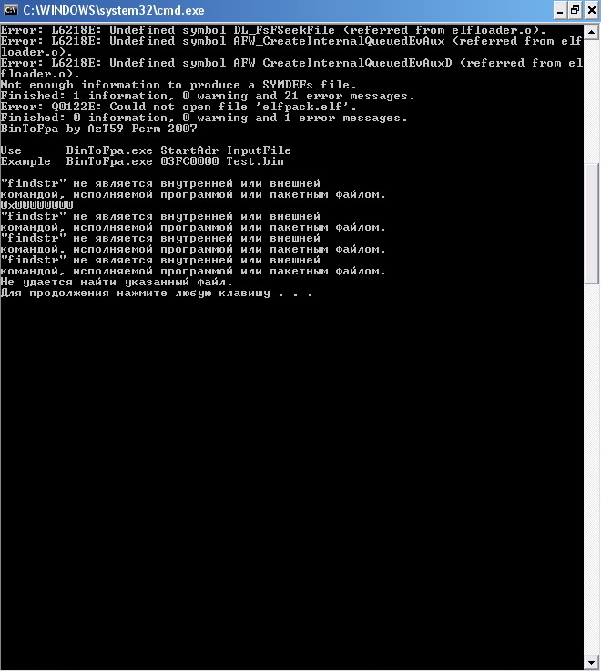

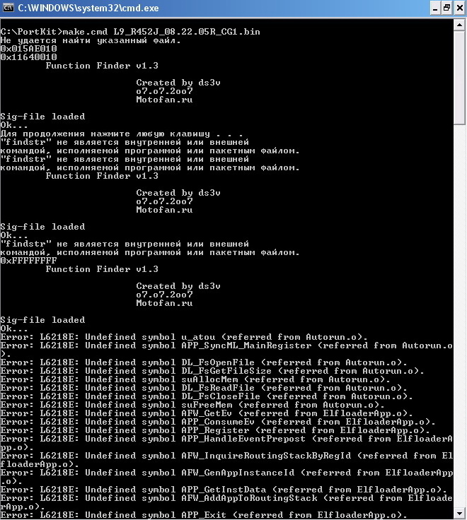

Всё сделал по инструкции, в итоге получилось вот что
Появилась папка build, в которой появились elfloader.lib, Lib.o и Register.fpa, который выглядит так:
[Patch_Info]
Author=Andy51
[Patch_Code]
~2,8: 00000000
Что я делаю не так. Напишите пожалуйста подробнее как установить и прописать ADS. Заренее спасибо.

SvatSV, ADS у тебя уже работает. Про проблему с findstr где-то в этой теме уже было
RuslanchiK
сообщение 11.12.2010, 23:57
Сообщений: 209
Регистрация: 4.11.2005
Из: Уфа
Пользователь №: 57 063
Модель телефона: E398, Zn5
Прошивка: E398-79R, Zn5-ZE0.9b
ИНЖЕНЕР!!!
Рейтинг: 44.5
Цитата(DmT @ 16.1.2009, 13:43) *
найди в системной папке файл findstr и кинь в порткит

Прошивка: R452J_G_08.22.04R
Скопировал в папку Portkit'a findstr. Теперь в конце выдает "не удается открыть elfpack.sym" - где брать этот файл.
В патче
[Patch_Info]
Author=Andy51
[Patch_Code]
ункция R: 00000000

Andy51
сообщение 12.12.2010, 15:59
0xFFFF
Сообщений: 832
Регистрация: 28.3.2006
Из: Нижний Новгород
Пользователь №: 76 255
Прошивка: 49R w/ElfPack2
Рейтинг: 1224
SvatSV, проверь ещё раз п.4 инструкции. У тебя должно стоять LTE2. Если не поможет - нужен лог.
SvatSV
сообщение 12.12.2010, 16:39
Сообщений: 130
Регистрация: 27.10.2010
Пользователь №: 220 930
Модель телефона: L9
Andy51, прописан LTE2. Во время портации появляется res.txt, в котором написано 0x11640010, потом файл исчезает. Результат портации
Как сделать лог?
Еще в папке libgen появляется symdef.txt

сообщение 12.12.2010, 18:15
Цитата(SvatSV @ Сегодня, 15:48)
[Patch_Code]
ункция R: 00000000
Цитирую слова Andy51:
Неверно найден _region_table, либо неправильно указано смещение для платформы

Andy51
сообщение 12.12.2010, 19:14
0xFFFF
Сообщений: 832
Из: Нижний Новгород
Рейтинг: 1224
SvatSV, у тебя не находится 90% функций прошивки. Почему - не знаю, за давностью лет всё забылось и я врядли смогу помочь. Сохранить весь текст из окна просто - правой кнопкой на заголовке, Edit->Select All, нажимаешь enter. После этого весь текст окажется у тебя в буфере обмена и ты сможешь сохранить его в блокноте.

Все делаю по мануалу, только заменил function.pat от Umka85 для L7e подобных из темы "Готовые сборки либ".
Результат такой
В патче
[Patch_Info]
Author=Andy51
[Patch_Code]
0121E0C8: 1060271C
Файл Lib.o не создался, elfloader.lib есть.
сообщение 25.12.2010, 10:45
C:\PortKit>make.cmd L9_R452J_G_08.22.05R_CG1.bin Не удается найти указанный файл.
тут что-то непонятно?
SvatSV
сообщение 25.12.2010, 11:10
Сообщений: 130
Модель телефона: L9
Osta, непонятно то, что CG1 находится в папке C:\PortKit и называется L9_R452J_G_08.22.05R_CG1.bin, почему его не находит я не знаю.
Andy51
сообщение 25.12.2010, 11:30
0xFFFF
Сообщений: 832
Из: Нижний Новгород
Рейтинг: 1224
SvatSV, не, "не удаётся найти" - это сообщение относится не к CG1, а к временным файлам. А у тебя проблемы с паттернами, некоторые имена продублированы. В libgen-е от мачо обычно есть пояснения, что надо сделать для той или иной платформы для правильного обновления.
