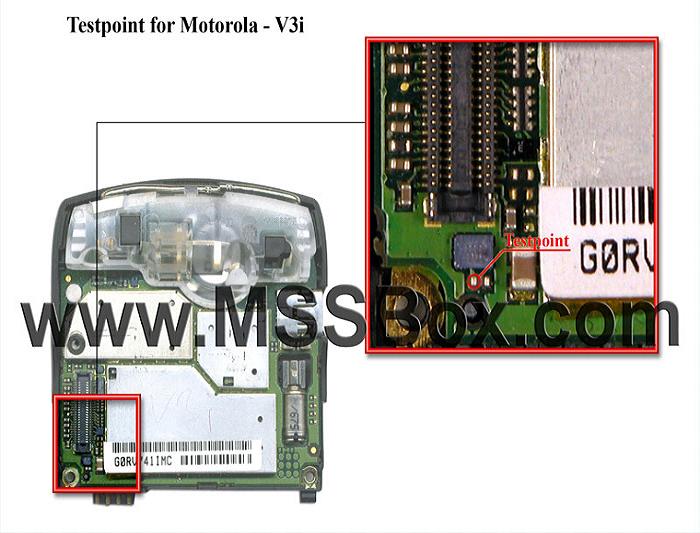

1. Необходимо разобрать V3i (очень аккуратно).
Для этого потребуется отвертка T6.
2. Тест поинт.
Методика ТП:
1) Замыкаем вывод SMD элемента (1) на землю (2);
2) Подключаем mini USB;
3) Подключаем аккумулятор;
4) Удостоверьтесь, что телефон находится в режиме "S blank" с помощью Flash&Backup (вкладка FLASH-терминал, команда ENUM; если ТП сделан правильно Flash&Backup напишет "ENUM = SBLANK");
5) Снимаем проводок.
Не отключая аккумулятор переходим к пункту №3.
3. Заливаем Boot Loader 0A.30.
(BL 0A.30 и программа ramldr2_0.31) =>
Прикрепленный файл ramldr2_0.31___boot_0A30_V3i.rar   ( 33.75 килобайт ) Кол-во скачиваний: 15035
Методика:
1) Включаем программу ramldr2_0.31
ramldr2_0.31 пишет connected;
2) Нажимаем кнопку Send loader, ramldr должен написать Ready;
3) Нажимаем кнопку Write Boot - выбираем boot_0A30_V3i - ramldr должен написать:
Write BOOT
OK
Shutdown
OK
4) Отключаем аккумулятор;
5) Собираем назад свой V3i.

а у меня в flash bacup пишет не ENUM = SBLANK а ENUM = Sflash почему?
Fenja
сообщение 3.4.2009, 15:35
Сообщений: 5 564
Регистрация: 25.8.2008
Из: г. Пенза
Пользователь №: 179 851
Модель телефона: MotoRazr v3i
Прошивка: MotoUpdate v1.1
Рейтинг: 1756
Цитата(ZoX @ Сегодня, 19:30)
ENUM = Sflash
Значит ты ТП не сделал, либо сделал не так. Кабель в другой порт, лучше всего с задний, заряженый полностью акуи вперед.
всё так и сделано не прёт
блин у меня тп отошёл!!! это вообше конденсатор или что? кто знает какая у него ёмкость?

Vechnyi, это слишком геморная методика, вот 100%й и простой вариант без распила защиты и прочего ковыряния телефона, сам не раз пользовался
Добавлено позже (13.4.2009, 18:14):
берем проволчку, иглу- то что вам удобно замыкаем один конец тест поинт указанный на картинке, а второй на землю (в нашем случае удобнее всего это метл. щиток)

Чего вы спорите вы схему открывали ? Ты посмотри цепь которую ты замыкаешь на землю и все поймешь . Найди на схеме С23 и увидиш что он тоже самое что и С970 тока рядом с ним нет стекляхи . Просто пинцетом замыкаеш С23 он и так на земле и все вот тебе тест поинт
З.Ы С23 это 2 если смотреть сверху вниз кондер на твоем эскизе.
