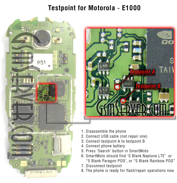

Пошел искать ТП. Оказалось, что без паяльной станции мне не справиться ...
Что дальше?
http://modmymoto.com/wiki/index.php/Testpoint_e1000

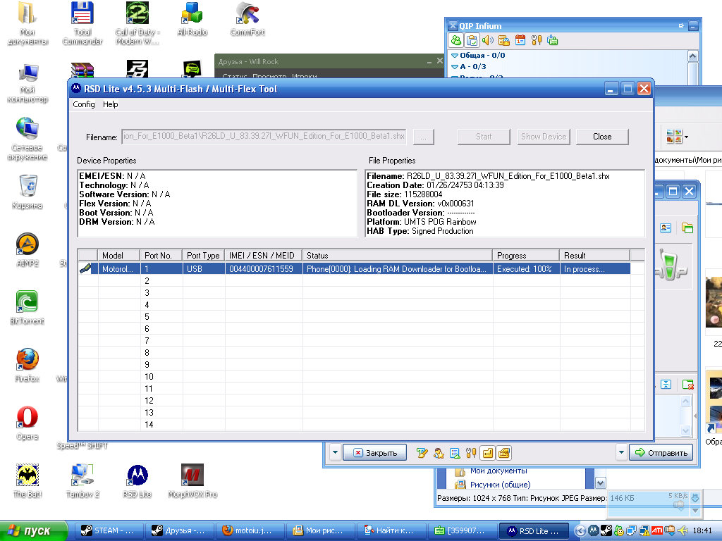

Есть Е1000 при старте прошивки выскакивает FAIL . Прошивка CAAP043_N_04.04.01.+uis_39 . Скриншот прикрепил,вот после этого пункта выскакивает FAIL. что делать ?

Will Rock,
понимаешь. платформа и проша от инженерика). свреху поставить даже ту r26ld сам понимаешь нереально.... если только искать прошу под инженерика...

Hanzo
сообщение 22.12.2009, 7:47
Сообщений: 15
Регистрация: 17.12.2009
Из: Эстонец из Израиля
Пользователь №: 211 252
Модель телефона: Много
Рейтинг: 32
citroen,
Цитата(Hanzo @ 19.12.2009, 20:03)
Ставил бут 5F1,611,631 (6-ки из темы).
прошивается, в буте версия проши меняется, но ...
При подключении питания и при нажатии на Power экран зажигается на долю секунды и гаснет.
Ставил 3 разные проши из темы.
Добавлено позже (22.12.2009, 9:55):
Цитата(citroen @ Вчера, 22:59)
ту же плафторму
E1000 или другие тоже?
Не пашет с ...
R26LD_U_83.39.15I
R26LD_U_83.39.24I_LP0039
R26LD_U_83.39.24I_A
Любительские monsterpack для Е1000
R26LD_U_83.39.27I
FREE STYLE by Tow3k - Не работает (bad checksum)
Сообщение отредактировал Hanzo - 22.12.2009, 12:06

citroen,

возможно затерт чутка бут. можешь попробовать сделать тп. поставить через тп 0631 бут, потом repair pds, а потом зашить заводскую прошу. Читай тему восстановление е770 и в3икс. если будут вопросы пиши в л.с. точку тп найдешь в этой ветки. точно не помню тему. про е1000 тема точно.....думаю найдешь.
citroen

redia,
через Moto MIDlets Manager V0.85.2YEARS (от 20.11.2007)
Hanzo,
если руки прямые, то можешь обычными маленькими педикюрными ножничками вырезать себе дырку в экране железном.

0xDAB
Всё. Доигрался. Пустой экран (даже не мелькает).
Определяется компом как блянк. Бут - 310
Шиться отказывактся. Через Р2К что-то делает, но эффект нулевой. ...
Сообщение отредактировал Hanzo - 23.12.2009, 14:08
Hanzo
сообщение 23.12.2009, 18:18
Сообщений: 15
Рейтинг: 32
Спасибо за ответы, но я скорее всего вас покидаю.
Умудрился оторвать кусок мамы с контактом (отмечено зелёным).
Попытался напаять что-то (желтая зона), но не думаю, что оно контачит как надо.
Если знаете, скажите что там должно контачить с чем, можт чего еще сваяю, но почему-то я не имею радужных надежд.
Есть подозрение, что экран поэтому и перестал работать.
В любом случае спасибо.
