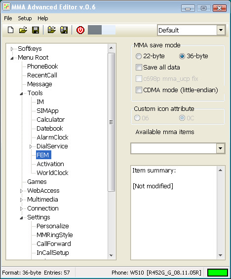

Kирилл
сообщение 17.7.2010, 14:28
Сообщений: 16
Регистрация: 18.6.2010
Пользователь №: 217 978
Модель телефона: w510
повторный запрос
отредактировать mma_ucp (добавить fem netmonitor)
можно объяснить для прапорщиков и тех кто в танке - что именно прописать sorry.gif
сообщение 17.7.2010, 19:28
выложи скриншот программы с открытым в ней mma_ucp

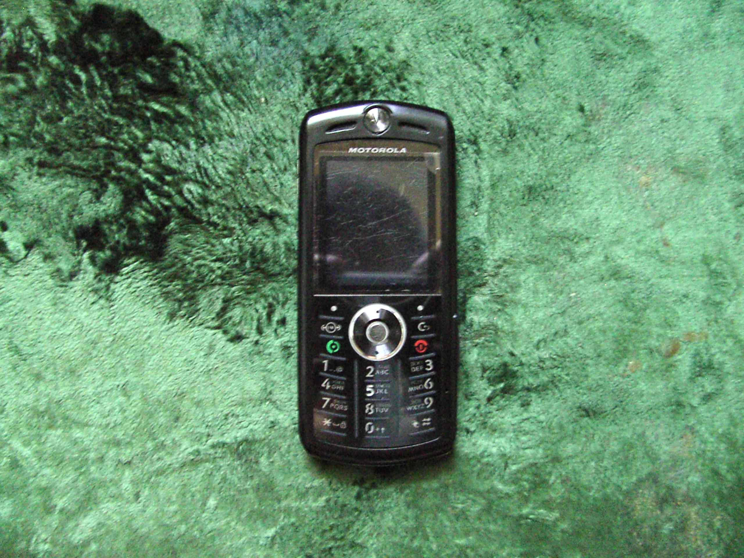

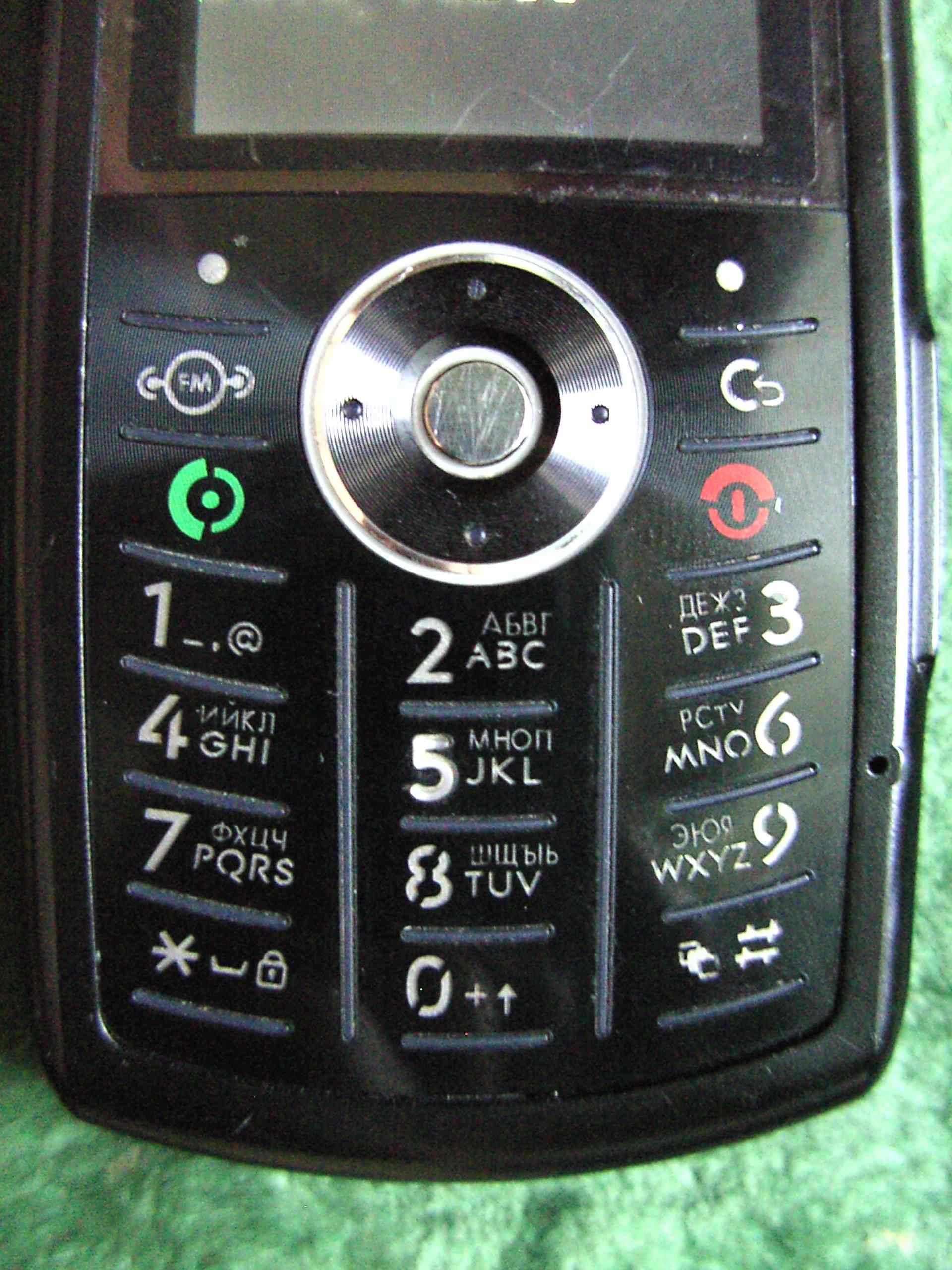

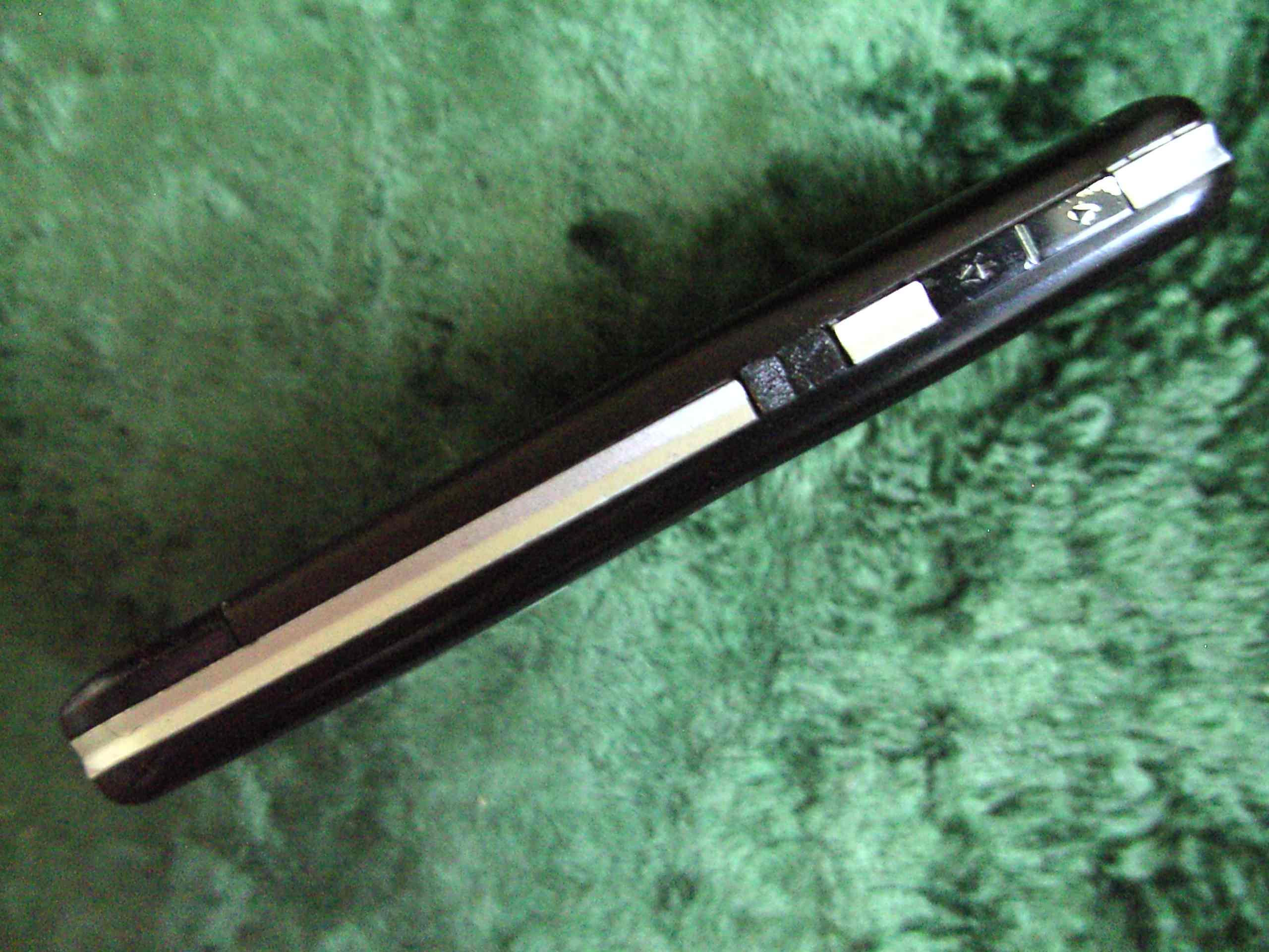

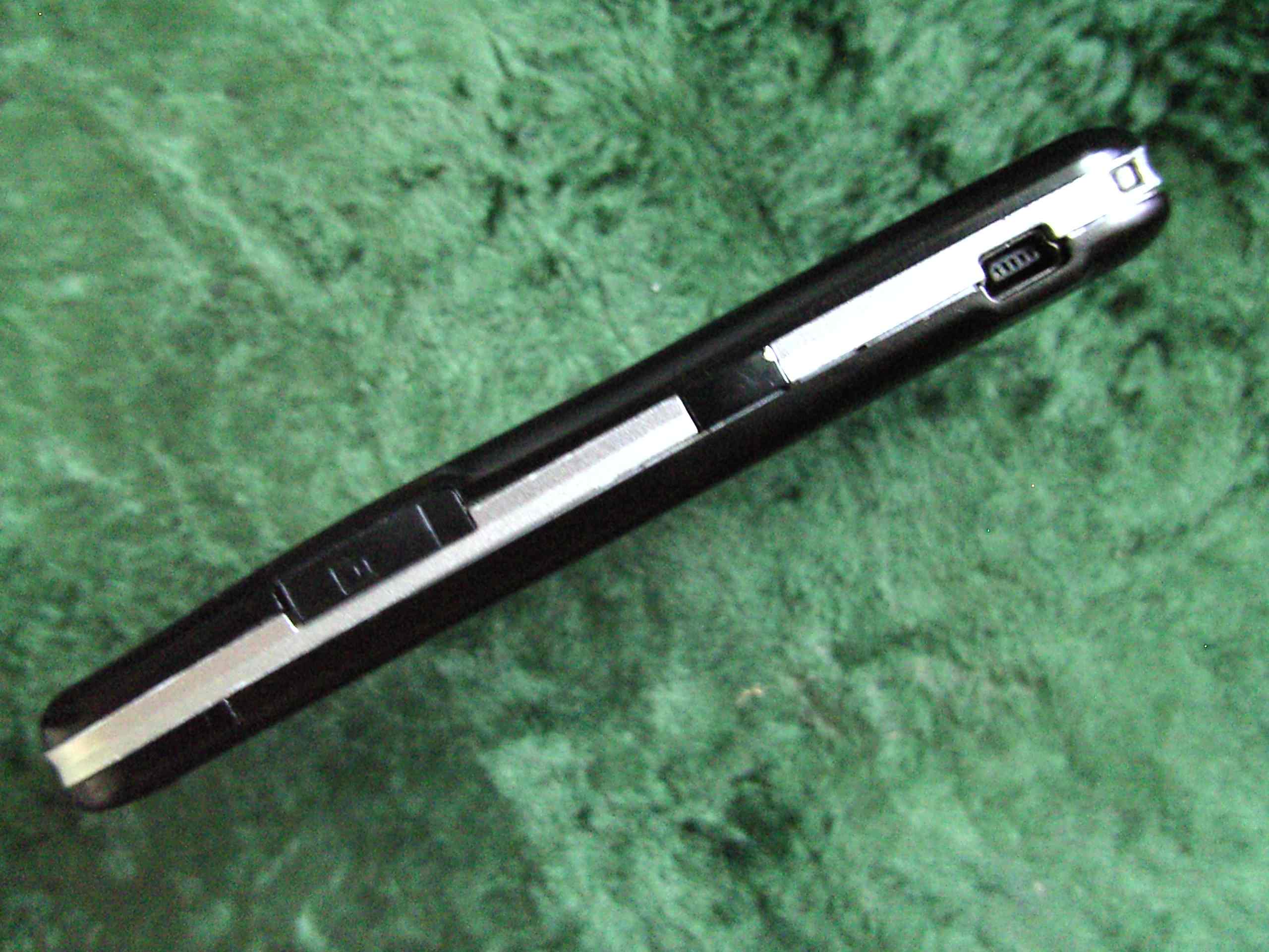

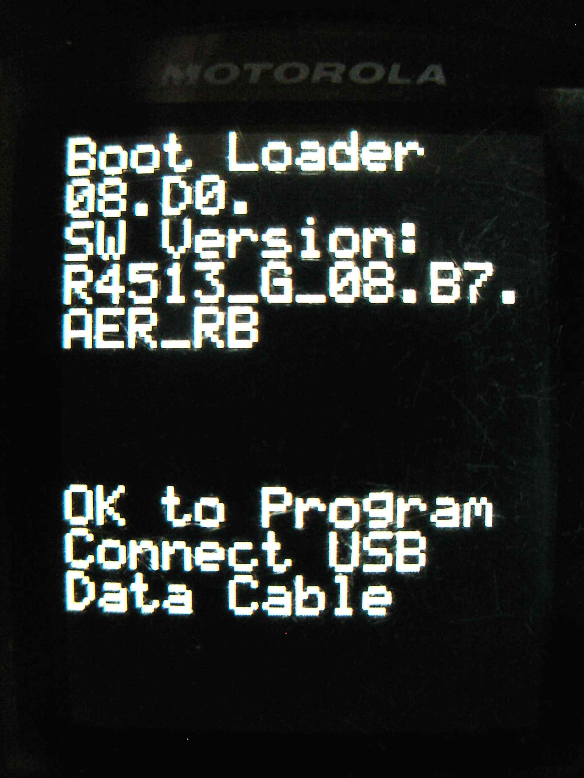

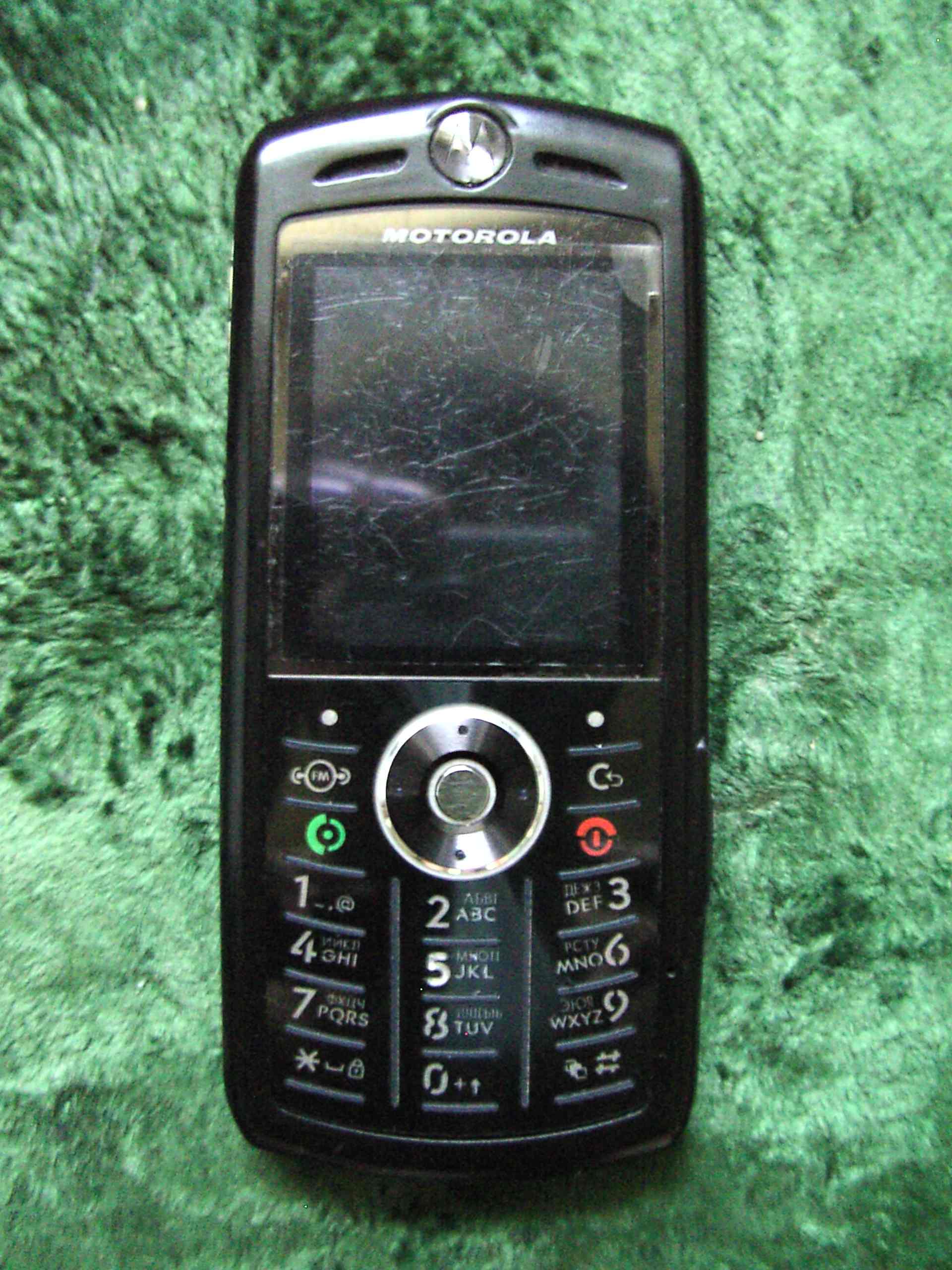

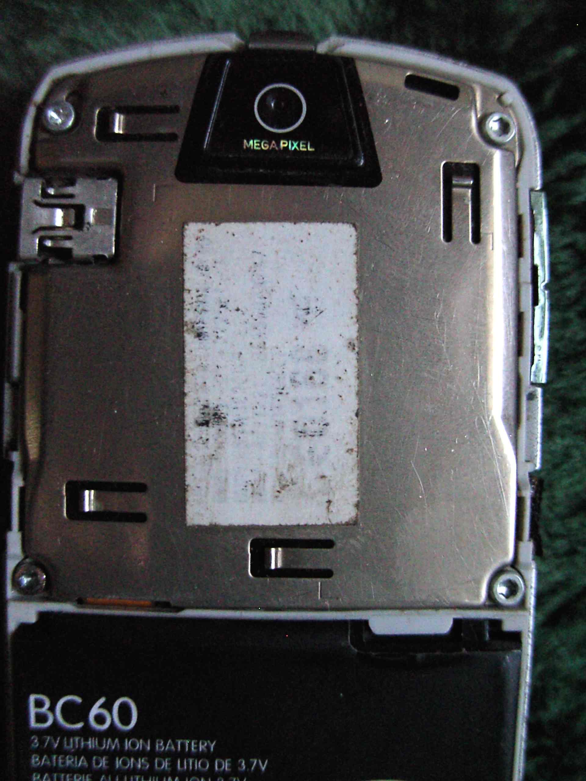

Всем привет! Люди помогите! Купил БУ тел вроде как L9( корпус его). По функционалу (нажимаю кнопку FM - запускается браузер) и надписи на камере "MEGAPIXEL" - это L7e, а прошивка стоит с L7 (MotoWalkman_L7_full_R4513_Aer_Rb) тоесть платформа R4513 от L7. Проблема в том, что в телефоне физически нету клавиши "Меню", а так как прошивка от L7, то без этой клавиши пользователю девайса обойтись нельзя. Подскажите пожалуйста как такое может быть, и что можно сделать. helpsmilie.gif
сообщение 19.7.2010, 19:52
Motoreal,
Сообщение отредактировал noph8 - 19.7.2010, 19:54

Цитата(noph8 @ 19.7.2010, 19:52) *
Motoreal,
Прикрепленное изображениеПрикрепленное изображениеПрикрепленное изображениеПрикрепленное изображениеПрикрепленное изображениеПрикрепленное изображениеПрикрепленное изображениеПрикрепленное изображение
Добавлено позже (20.7.2010, 10:31):
Цитата(Osta @ 19.7.2010, 19:59) *
Motoreal,
назначь на неё кнопку Меню с помощью p2k menuEditor
Спасибо за совет! Пробовал уже.
1)P2k menuEditor видит телефон как L7(клавишу FM не отображает)
2)Я не знаю как в P2k menuEditor называется команда "меню" (пробовал какую-то назначить на навигац. клавишу "вверх" -ничего не вышло )
Если можно подскажите как называется пункт "меню" в P2k menuEditor и куда его можно назначить на клавиатуре L7 (чтобы клава потом корректно работала)
сообщение 20.7.2010, 10:45
Motoreal, попробуй вот так

yalik
сообщение 20.7.2010, 12:03
Сообщений: 251
Регистрация: 4.3.2006
Пользователь №: 72 765
Модель телефона: L9RSA..Z3
Прошивка: 05R, 0DRnoRSA
Рейтинг: 34.5
Открываешь в Unimoto или P2kTools3 или ещё чем нить Seem 0x005B_0x0001 из своего девайса.
Ищешь значение 42(H)-(браузер) и заменяешь на 14(H)-(Меню)
Сохраняешься/перегружаешься.
PS: Не уверен на счёт л7, может там и не 42, но что нить близко к этому
PPS: Что, за зверь-то такой? Л7 в корпусе от Л9 с задней крышкой от Л7е и платой клавиатуры от
Л7е/Л9?
Да-а-а, генетика...
