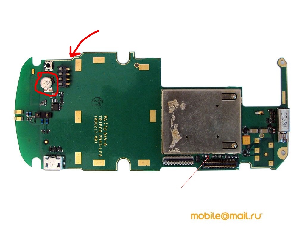

При смене симкарты сбивается время и дата на 1970/1/01 время показывает с разницей -2 от текущего.
перепрошил на Symbiosis IV 062DP до этого был Magx Reloaded V1 - непомогло.
Подозреваю что проблема не софтовая.
Может кто чего подскажет.

при доставании батареи.
Скорей всего села батарейка которая на плате телефона находится.

Bogd@n, жесть вапще с этими часами!!! а выход то какой? не менять же тело? sorry.gif

разобрать тело и поменять батарейку?Прикрепленное изображение

Дык телефону полгода, как она могла так быстро сесть?
Попробую разобрать, и замерять напряжение на батарейке, если причина в этом поменяю.
Вопрос - какого типа там батарейка?
