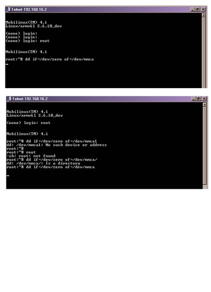

Очень прошу ВСЕХ помочь, такая же проблема! купил карту памяти 16гиг кл 10, ЕМ 35 не форматирует карту памяти...Тело прошил,format_zero.sh не запускается. Объяснити плз по пупнкта как это cry.gif сделать...
Тело прошил так.
1) Официальные новые драйвера Motorola для XP & Vista - v 4.6.0
2) RSDLite 4.5.7
3) norsa_boot_0905_em35 (R6743_G_74.21.02R_onyx_Bootloader_consumer_replacer.sbf)
4)VE66_lang_pack_for_EM35 ( R6743_G_74.31.02R_PRDonyx_GSXONYX00APHKGEN07C_PDS00E_LP0053B_GSXONYXAPHKGEN_S053_E017_R049_G001_WIG130635_1FF.sbf)
5)R6743_G_74.31.02R_cdt_прошивка (R6743_G_74.31.02R_PRDonyx_GSXONYX00APHKGEN07C_PDS00E_LP0053B_GSXONYXAPHKGEN_S053_E017_R049_G001_WIG130635_1FF.sbf)
Virgilij
сообщение 12.7.2010, 13:10
Уруру
Регистрация: 17.2.2008
Из: Убервальд
Пользователь №: 163 908
Прошивка: PearlMod
Рейтинг: 454
3xdl60, как не запускается? Когда жмёшь на скрипт, появляется какое-нибудь сообщение?
UltraMax
сообщение 12.7.2010, 13:36
Сообщений: 514
Регистрация: 5.3.2004
Из: Минск
Пользователь №: 1 798
Рейтинг: 43.5
Virgilij, может у него скрипт без атрибута +x (исполняемый)?
Не совсем понял, а в чем проблема отформатировать на компе флэшку?
T3D
сообщение 12.7.2010, 16:45
Сообщений: 573
Регистрация: 25.4.2006
Из: Омск
Пользователь №: 80 474
Рейтинг: 258
А карта точно живая? Сейчас флешки обычно уже отформатированные продаются. Попробуй на компе через кард-ридер
3xdl60
сообщение 12.7.2010, 19:18
Сообщений: 27
Регистрация: 10.6.2010
Пользователь №: 217 714
Модель телефона: EM35
T3D,
карта живая.
1)На компе через картридер форматирую на ура.(kingston 16GB_class10) Также, могу фоматировать из под компа(управление дисками) подключив тело по usb. Форматирование невозможно в самом ЕМ35, диспетчер файлов/карта памяти/функции/управление/форматировать. сообщен. меню "все файлы на карте памяти будут удалены" (пишет реальный размер карты пам. 15464,9 мб) жму форматировать:) процесс пошел (1,5 сек) затем выскакивает сообщение "Х сбой форматирования. Произошла ошибка. Невозможно отформатировать карту памяти." ОК. вот так .
2)Нашел это... пока для меня темный лес... Номер #15
format_zero.sh
""если телефон прошит и поддерживает запуск скриптов из фм, то запусти вот этот скрит
(расширение .rar убрать), подожди минутку, другую и перезагрузи тел., затем форматни средствами самого телефона.
Способ был опробован и 100% работал на z6 (на е8 не пробовал, небыло надобности)
Или же можно это сделать вручную через телнет, вводишь:
Кодdd if=/dev/zero of=/dev/mmca
затем так же ждёшь минутку, другую и перезагружаешь тел., затем форматишь средствами самого телефона""
диспетчер файлов/Загруженные приложения/ format_zero.sh/ жму на него,
выскакивает сообщение Невозм. открыть. Така как тип файла еизвестен.
Помогите, не дайте погибнуть cry.gif , мне так мотор по душе пришелся...

3xdl60, а если ты карту уже на компе отформатировал, то зачем хочешь ещё и в телефоне это сделать?
Virgilij
сообщение 12.7.2010, 20:28
Уруру
Из: Убервальд
Прошивка: PearlMod
Рейтинг: 454
Это как? Я пишу скрипты уже год-полтора, но о таком слышу впервые.. Ты о правах?
Значит поддержки запуска скриптов из фм у тебя увы нет.. Делай тогда это всё из телнета. У тебя какая операционка, подскажу как подрубить телнет?
У меня сейчас на 4гб, когда её купил, то она на телефоне не распазновалась хоть как её формати на компе, пока не отформатировал её средствами телефона (по своему же методу из 15-го поста)..

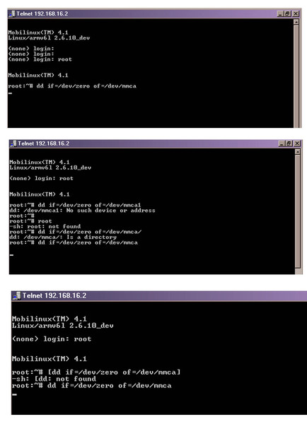

в принципе можно же и без телнета, через EzxTerm: Terminal in Phone прямо на телефоне команду выполнить (пакет для установки тут)
кому как удобнее
Сообщение отредактировал Treplo - 13.7.2010, 2:44
Virgilij
сообщение 13.7.2010, 4:30
Уруру
Из: Убервальд
Прошивка: PearlMod
Рейтинг: 454
Treplo, нельзя, там нету знака =
Сообщение отредактировал Virgilij - 13.7.2010, 4:31
Treplo
сообщение 13.7.2010, 5:05
Сообщений: 379
Регистрация: 17.4.2010
Из: Екатеринбург
Пользователь №: 216 195
Модель телефона: PEARL VE66 (умер)
Прошивка: PearlMod 0.2
Рейтинг: 90
есть, Меню -> Send ASCII -> 61
впринципе можно вставить любой код ASCII
во вложении таблица кодов ASCII
p.s.: только что проверил, вставляет знак равно корректно
Сообщение отредактировал Treplo - 13.7.2010, 5:05

все сделал строго по пунктам и без ошибок, захожу органайзер/ диспетчер файлов/карта памяти, мотор пишет Неформатированная карта и предлагает форматировать, жму ДА.
Далее предупреждает, соглашаюсь (данные будут утеряны), жму форматировать.
тоже саме сообщение Х сбой форматирования Произошла ошибка. Невозможно отформатировать карту. (в компе форматируется)
может мне убрать мод Саши Иванова и поставить стандартую прошивку?
Помоги мне, я в шоке.
фото прилагаю..
http://content.foto.mail.ru/mail/kingcrimson1974/10/i-16.jpg
Добавлено позже (14.7.2010, 9:43):
(в моторе подключение делал в двух вариантах 1) tools и 2)modem&tools
после ввода ждал 10 и более минут, причем после ввода командной строки после в телнете ничего не происходит.
При отключении USB шнура от мотора телнет пишет"Подключение к узлу утеряно"

Treplo

может имеет тогда смысл совершить глубокое насилие над флешкой: пересоздать раздел на ней и только после этого отформатировать средствами телефона?

у тебя вообще на флешках какая файловая система?

Попробуй разбить флеху напополам, по 8 гб, возможно просто 16гб телефон не распознаёт (хотя вроде должен). Разбить можно программой партишн мейджик (можно ещё через тот же телнет, но тогда лучше в асю стукни, расскажу пошагово)..

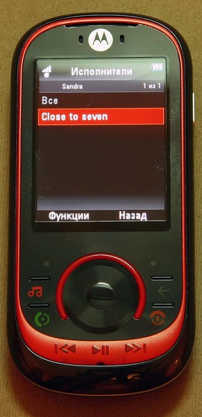

В аську стукану grin.gif обязательно, все-таки надо разобраться до конца с помощью проги. Потому кАк получилось все это совсем странным и случайным образом… Дословно, взял карту и вставил её в новку 3200 классик (у новки макс поддерж объем 2ГБ), отформатировал два раза подряд, состояние карты памяти 16Гб он показал так: размер 32Кб и общий размер 15472,84 мб.
Затем предложил её мотору, ему понравилось, я залил один альбом Сандры и я совсем ничего не понял, вот.
shok.gif Мотофаны!:) предлагаю разобраться. Комментировать не могу. Мотор ожил!
Минус один, закаченные файлы не минусует от общего объема карты памяти, т.е. постоянно показывает «всего свободно 15472,84мб (16ГБ)» размер и кол-во закаченных файлов указывает правильн0 и кол-во папок указывает тоже правильно! Пока только закачал 1Гб музыки.
На фото только сфоткано начало проверки состояния и работы.
http://content.foto.mail.ru/mail/kingcrimson1974/10/i-18.jpg
http://content.foto.mail.ru/mail/kingcrimson1974/10/i-19.jpg
http://content.foto.mail.ru/mail/kingcrimson1974/10/i-20.jpg
С ув., Дмитрий.

3xdl60, перезагрузись и глянь, отнялось памяти на флехе или нет..

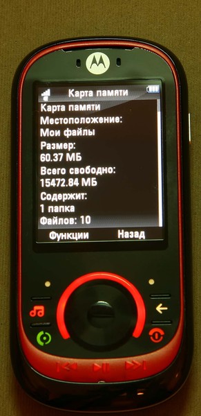

3xdl60, попробуй забить память хотябы на половину если и после этого будет неверно отображаться количество занятого пространства, то удали в корне карты все файлы (кроме папки .system) начинающиеся с . и перезагрузись..

Virgilij, (было 1,6ГБ) до залики доп файлов в корме карты памяти только: /system и два файла md5_951B6AC4E4EA9F98A9EB2F062F6B125D и это .media_pl.db
Залил 7,5ГБ, мотор показывает как и прежде всего свободно: 15472,84 мб. Кол-во, размер закаченных файлов и папок соответствует показанием винды.Но после повторной перезагрузке и активацией штатного мрз проигрывателя мотор пишет, возникла проблема работы карты памяти Требуется восстановление, жму да, 10сек., сообщение, Карта памяти востановлена. Состав файлов карты памяти:1,6Гб мрз: 3,12 ГБ VIDEO_TS: 2,19ГБ фото jpg (папку мотор не окрывает): Новая Колекция - Volume№ 1.ape+ Новая Колекция - Volume№ 1.cue+ Новая Колекция - Volume№ 1.log (папку мотор не окрывает).
Итого на карте памяти добавилось: .thumbindex и .thumbnail и муз библиотека не работает и плеер незапускается.
thumbindex и .thumbnail эти два файла удалил и перзагрузил мотор, тоже самое сообщ,
требуется восстановление карты памяти, жму да, 10сек., сообщение, Карта памяти востановлена.
В кормне карты появился новый файл .media_pl.db-journal.
Теперь, удалил три файла:
md5_951B6AC4E4EA9F98A9EB2F062F6B125D и .media_pl.db-journal. и этот .media_pl.db
на карте осталось три папки общий размер 4,76 ГБ (было 7,5ГБ) .system , Music , x. Мотор перезагрузил. Винда показыввает общ размер правильно, в корне карты памяти нет папки 3,12 ГБ VIDEO_TS. USB шнур отсоединил от Мотора. Мотор просит вост карты памяти.возникла проблема работы карты памяти Требуется восстановление, жму да, 10сек., сообщение, Карта памяти востановлена.

А вообще, если есть у знакомых карта с таким же обьёмом (только чтоб не в нокле стояла, иначе бекапить содержимое прийдётся - моторола нелюбит карты после ноклы и может форматнуть без предупреждения), то проверь лучше на ней, возможно у тебя банальный брак карты или же на крайняк можно попробовать форматнуть и заново создать разделы через телнет (будет время попробую переложить на ве66/ем35 mgx-пакет от Zorge.R для разбивки и форматирования разделов на карте памяти)..

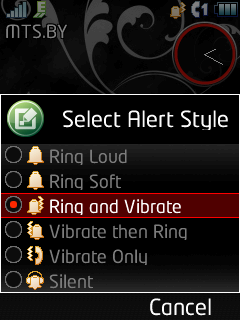

Давно хотел спросить, у меня одного бывает, что иногда вибра после оповещения пропущенного вызова, смс или информсообщения не выключается даже после просмотра этого, а продолжает гудеть пока батарея не сядит? Помогает или перезагрузка или зайти в ява-приложение и выйти из него по красной в момент вибрации..
Ни разу такого не было. Режим вибры в аттаче
