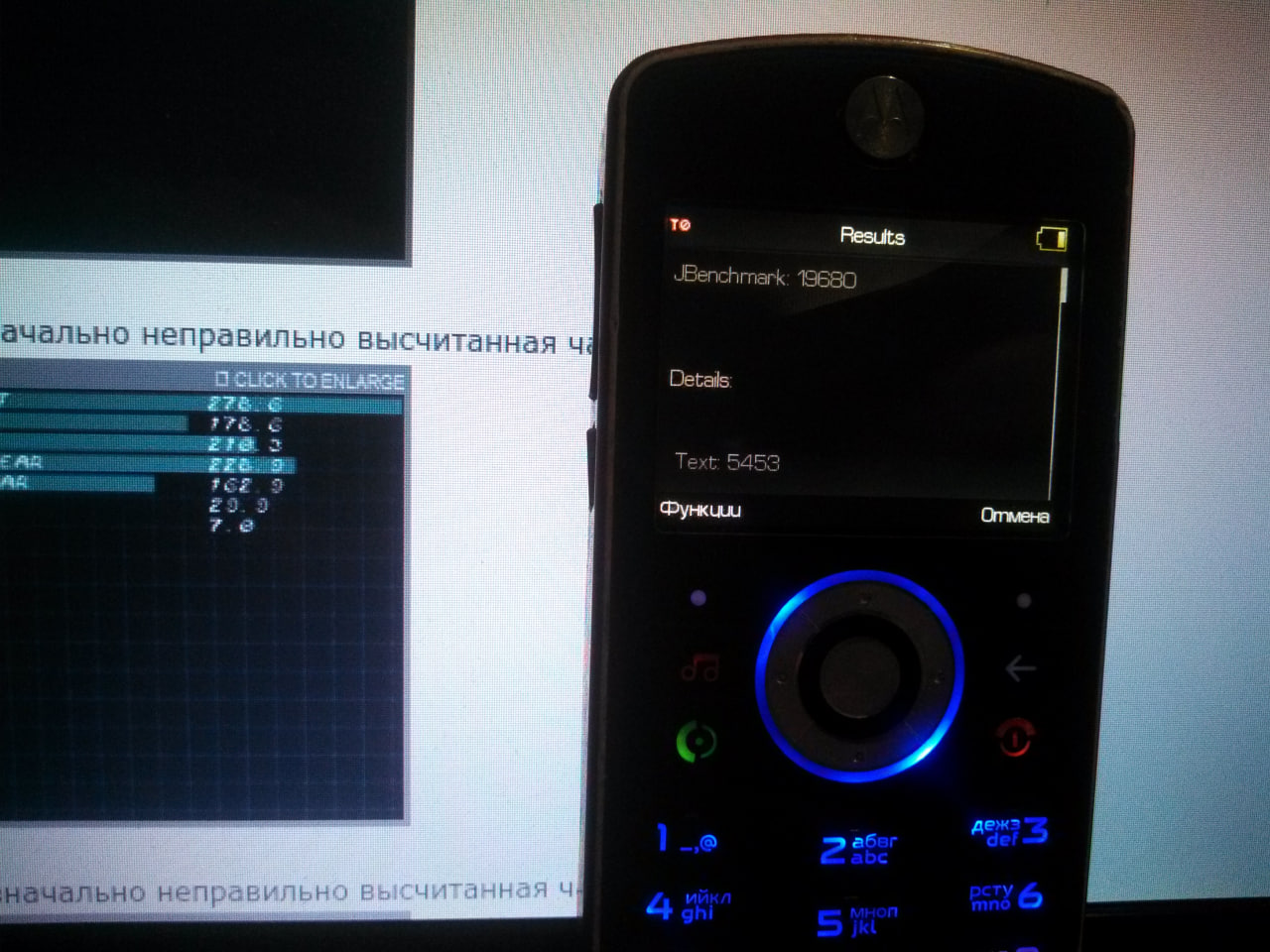

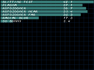

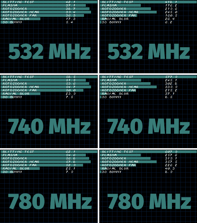

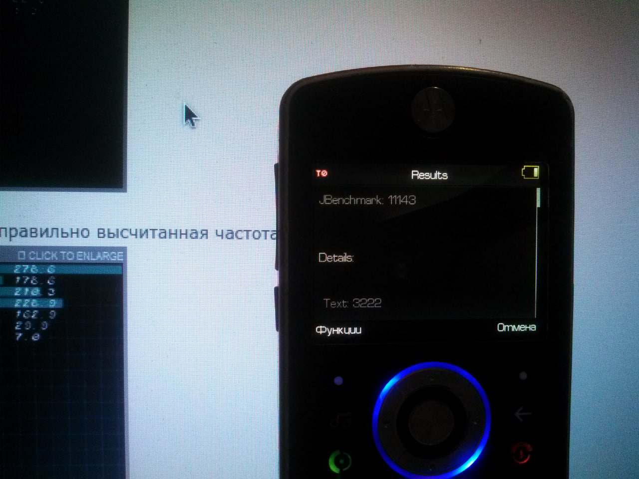

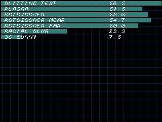

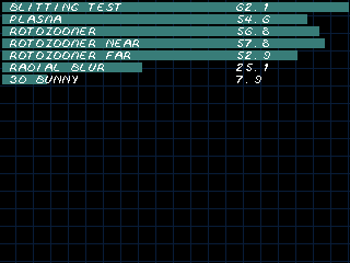

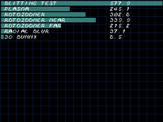

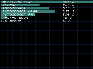

На днях поковырялся в ядре и немного повысил частоту работы процессора.
В целом, производительность устройства увеличилась. Это можно судить по тестам:
532 MHz:
636 MHz (изначально неправильно высчитанная частота 665 MHz):
740 MHz (изначально неправильно высчитанная частота 798 MHz):
Кроме того аппарат начал быстрее работать в некоторых меню, к сожалению поднятие частоты процессора конечно же не помогло избавится полностью от глюков и фризов Qt оболочки. Телефон нормально запускается и работает на 798 MHz у меня уже примерно две недели. 798 MHz лишь заменяет 532 MHz при нагрузке, поэтому все утилиты типа zCpu, aiCPU и др. будут работать.
Насчёт продолжительности от работы аккумулятора точно сказать не могу, т.к имею убитый на морозе аккум. Кто протестирует и отпишется о результатах - буду рад. Но скажу точно, денёк у меня держит, если не играть и пользоваться телефоном - как телефоном.
Кроме того, немного повысилась производительность в играх и эмуляторах. Например, pscx4all стал работать быстрее, Picodrive от rock88 вообще выдаёт фуллспид, а в quake 1 разогнался настолько, что играть стало не реально. crazy.gif Подробнее можете посмотреть на видео:

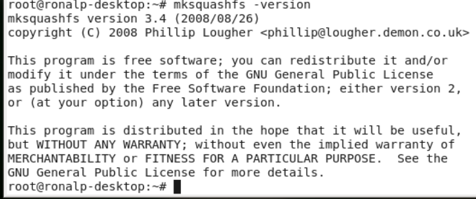

Также, покажите mksquashfs -version вашего mksquashfs3.4 которым вы собираете. И mksquashfs3.1. которым будите собирать группы для squashfs3.1.
It finally worked. I reinstalled the Linux OS (ubuntu 8.10 32-bit) and generated squashfs_tools3.4 from the source code. Retrieved from https://github.com/fillsa/motomagx-kernel_l...tree/Podderzka_ squashfs_3 downloaded the new kernel source code and compiled CG35. mpmdrv.ko was extracted from CPU_overclk.pep and replaced with CG36. CG46 from the Chinese firmware was extracted and combined with CG36, CG43, CG44 and CG52 from R6637_G_81.11.2CR_128_unbrand.sbf. CG52 was unpacked by squashfs_tools2.1 and then packed into a new smg by squashfs_tools3.4 and merged into the sbf file for brushing successfully.

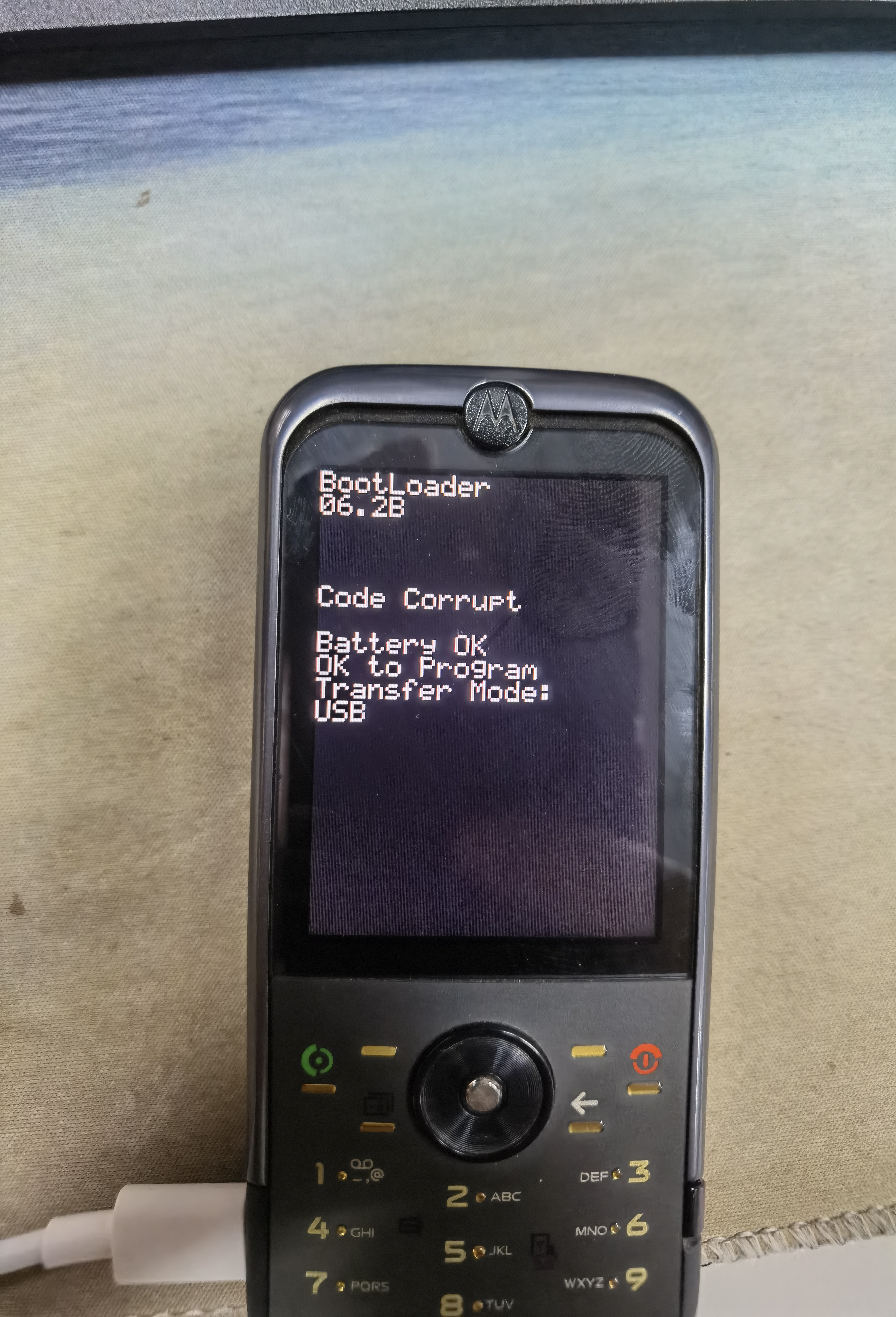

Two more questions please.
1. I tried to extract CG31 from 06.2b_patched_cg31(sec_version 2).sbf to replace the original CG31. but there is an error reported after the firmware is flashed, see attached image.
Roughly.
BootLoader
06.2B
Code Corrupt
Battery OK
OK to Program
Transfer Mode
USB
Need to reflash 06.2b_patched_cg31(sec_version 2).sbf to boot up.

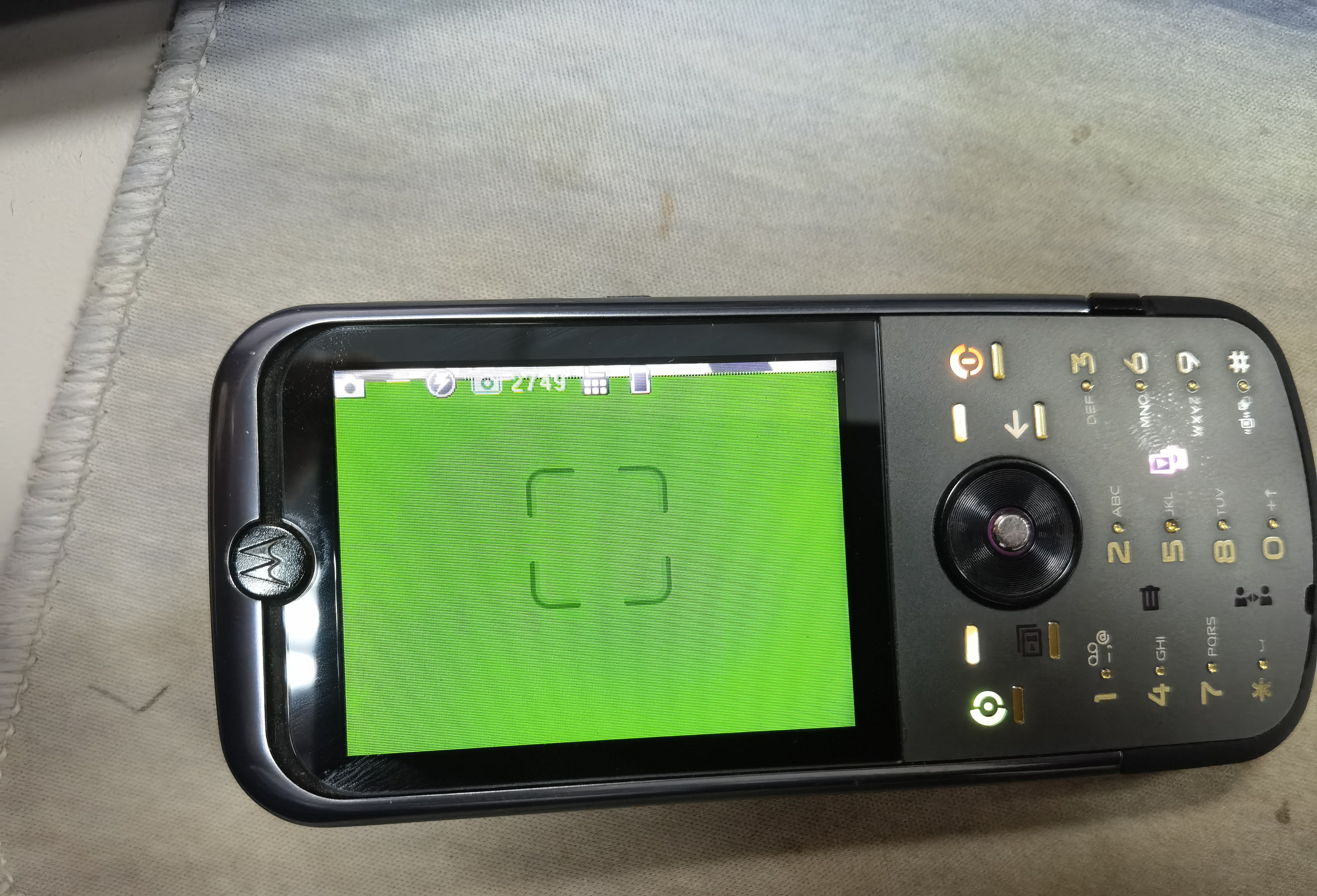

2. After replacing mpmdrv.ko and taking a picture, the picture is green or the camera does not work.

* 2. After replacing mpmdrv.ko and taking a picture, the picture is green or the camera does not work.
1. There were no such camera problems on the stock firmware for the ZN5?
2. Does your ZN5 have 128 MB of RAM not 64 MB, right? Is this the T-Mobile version?
1. Оригинальная прошивка не имеет этой проблемы.
2. Это T-mobile версия телефона ZINE ZN5 с памятью 128.

Прошивка я так понял там и есть стоковая. Разница только в том что ядро новое и модуль mppmdrv пересобранный.
В принципе тут нет гарантии, что squashfs3,4 стабильно работает. На первых этапах моего переноса были проблемы весьма забавные, что тел например не хотел работать с какими-то файлами. ХЗ в чем дело, может они как-то в sq3.4 сжимались по другому или еще что. Причем что остальные файлы отлично работали.
Потом конечно все было переделано в более стабильный выпуск, но опять таки на 100% нельзя быть уверенным, проверял я все только у себя.
Собственно я бы начал поэтапно разбираться и тогда будет точно понятно в чем проблема.
1. стоковая прошивка + новое ядро(cg35) , есть ли проблема?
2. если нету проблемы, значит кидает пересобранный cg36 с новым mpmdr, но только собираем группу в sq2.2
3. если проблемы нету то пересобираем cg36 с новым mpmdr, но уже в sq3,4
4. еще неплохо бы проверить новое ядро + пересобранная cg36 со старым модуле mpmdr, но в sq3.4
Я думаю если все это сделать, буде точно понятно проблема в sq3.4 или в самм модуле или в ядре.
Ах да, еще можно посмотреть журналы всякие, busybox dmesg например.

А камера почему тогда зелёная?

Цитата(EXL @ Сегодня, 17:27)
* А камера почему тогда зелёная?
хз, может бьется модуль какой для камеры. Пока выясняем в личке.
По 1 пункту уже проверили, все хорошо, т.е. ядро рабочее без проблем.
fill.sa
сообщение 27.11.2022, 21:25
Сообщений: 1 242
Регистрация: 8.2.2011
Из: Беларусь
Пользователь №: 223 758
Модель телефона: z6 V8
Прошивка: Linux SAedition MOD
Рейтинг: 400
И так, предварительный итог по ошибке с зеленой камерой.
Проблема кроется в файле конфигурации properties. Этот файл описывает все параметры которые должны быть учтены при сборке, к слову не только ядра, а сборки в целом прошивки для телефона.
Так вот, если появляется новая фича в новой версии ядра, в этот файл заносятся нужные параметры. Но мы имеем ядро 81.20.75R, но файлы конфигурации для zn5 и других ранних моделей соответственно взяты от других прошивок и там отсутствуют некоторые параметры.
Конкретно в нашем случаи, в новой версии прошивки добавились новые экрана и соответственно такие параметры FEAT_EPSON_LTPS_DISPLAY и FEAT_32_BIT_DISPLAY. Которые для aura должны быть включена, а для остальных телефонов выключены.
Соответственно добавляет в конфигурационный файл FEAT_EPSON_LTPS_DISPLAY=0 и FEAT_32_BIT_DISPLAY=0 и ошибка уходит. Что конкретно включают эти параметры я не вникал, видел только, что упоминается в драйвере фреембуфера оно.
Единственное, что меня смущает, так это то, что по логике отсутствие в конфиге этого параметра должно расцениваться как будто он выключен. Но почему-то при сборке ядро считало, что эти параметры нужно включить.

сообщение 24.10.2023, 19:37
Сообщений: 3 155
Рейтинг: 4659
fill.sa по моей просьбе собрал ядро с разгоном до 740 MHz и модуль ядра mpmdrv для Motorola ROKR EM30, который у меня сейчас на руках.
Результаты в бенчмарке GPMark:
1. 532 MHz Stock | SDL NO HW EM30
2. 532 MHz Stock | SDL C4 HW EM30
1. 740 MHz Overclock | SDL NO HW EM30
2. 740 MHz Overclock | SDL C4 HW EM30
Таким образом для SDL-библиотеки с аппаратным ускорением через IPU и без него (рендеринг через виджет Qt) производительность бампается примерно так:
740 MHz => ~28.11% (в сравнении с 532 MHz)
SDL NO HW => ~27.80%
SDL С4 HW => ~27.48%
За основу брался тест Rotoozoomer как самый сбалансированный, остальные тесты показывают примерно схожий прирост с разницей в ±5%.
Интересный факт: SDL-библиотека у ROKR EM30 и ROKR E8 быстрее таковой у ZINE ZN5 на ~16.94% за счёт того, что не нужно крутить битмап на 90° или 270° (как я подозреваю он там в SDL крутится программно).
сообщение 27.10.2023, 2:31
Сообщений: 3 155
Рейтинг: 4659
Разгон Motorola ROKR EM30 до 780 MHz ядром от fill.sa (теоретический предел пока ~781 MHz) показал буст производительности в ~31%:
1. 780 MHz Overclock | SDL NO HW EM30
2. 780 MHz Overclock | SDL C4 HW EM30
780 MHz => ~31.79% (в сравнении с 532 MHz)
SDL NO HW => ~31.87%
SDL С4 HW => ~31.18%
Полная картина:

Вот ещё тесты JBenchmark 1 с стоковой частотой 399 MHz и разгоном в 740 MHz.
399 MHz Stock                740 MHz Overclock
JBenchmark: 11143            JBenchmark: 19680
Text: 3222                   Text: 5453
2D Shapes: 2737              2D Shapes: 4987
3D Shapes: 1758              3D Shapes: 3091
Fill Rate: 934               Fill Rate: 1756
Animation: 2492              Animation: 4393
JBenchmark version: 1.1.1    JBenchmark version: 1.1.1
Screen width: 320            Screen width: 320
Screen height: 184           Screen height: 184
Number of colors: 262144     Number of colors: 262144
Double buffer: true          Double buffer: true
Total memory: 2710144        Total memory: 2710144
Free memory: 2223748         Free memory: 2223748
Прирост производительности теоретический, 399 MHz => 740 MHz, 46.08%
