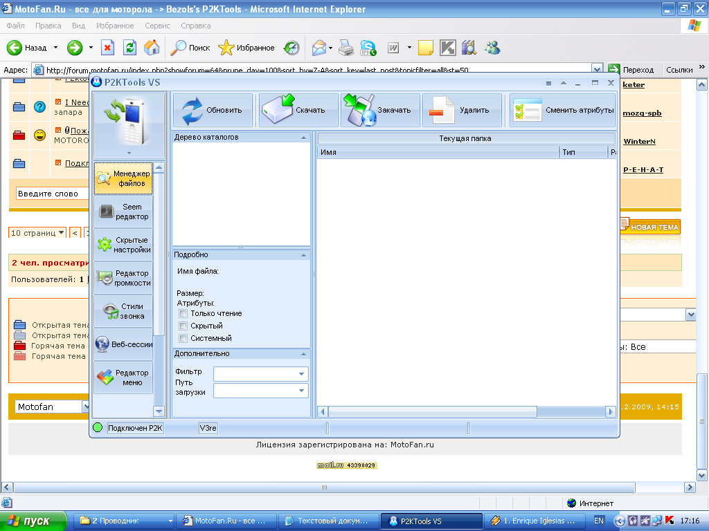

У всех, у кого не определяется V3 в P2KTools, ошибка в том, что в пункте "Подключение" выбрана USB синхронизация к "карте памяти", а необходимо выбрать USB синхронизацию к "модему телефона".
И тогда у Вас будет всё Ок.
Всем успеха

SuVaGen
сообщение 8.11.2006, 20:25
Регистрация: 21.6.2006
Пользователь №: 88 601
Модель телефона: RAZRv3i+W205
Прошивка: BlacKOMB v.3.04
asas123, Заходишь в главное меню > "Подключение" > "USB Синхронизация" > "Установ. соединение" Изменить, и ставишь галочку "Модем телефона"
После чего запускай P2Ktools, подцепляешь телефон, программа запрашивает драйвера для телефона, укажи место, где они находятся у тебя на компе. А потом следуй указаниям мастера установки.
Удачи.

k1m1
сообщение 1.2.2009, 14:21
Регистрация: 1.2.2009
Пользователь №: 192 515
Модель телефона: v3
Сама прога находит телефон,но список файлов сколько не обновлял ничего не находит(((((
Добавлено позже (1.2.2009, 14:23):
