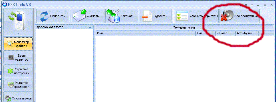

Цитата(Sandra1986 @ 16.5.2009, 22:21) *
Помогите пожалуйста!!Я удаляла родные милодии звонка и случайно видима удалила какойто фаил.Теперь при выборе стиля оповещения я не могу сменить настройки стиля в телефоне.Где мне взять этот фаил или фаилы и как мне их установить в телефон?У меня телефон Моторола V3.Зарания спасиба.
Ты случайно удалила мелодию назначенную в одном из стилей оповещения.
Исправить:
Зайди в п2кТулс и вверху есть пумпочка "Все бесшумные", при нажатии этой пумпочки, всем назначениям в стилях присваивается "бесшумный", что дает тебе возможность после перегрузки телефона назначить все новое.
P2K Tools VS - пумпочки "все бесшумные" нет.
Вручную выставил все значения бесшумные, перезагрузил - эффекта ноль.
Как вылетал, так и вылетает..
Сообщение отредактировал PUNK-398 - 22.5.2009, 2:26
А если флекс перешьешь? В чем проблема? Почему не можешь?
Флэкс прошить не проблема, проблема в том, где его найти ..

Цитата(Kos0110 @ 22.5.2009, 6:34) *
Какая прошивка стоит?
Рефлэш R37_G_0E.03.36R, поверх чистой, оригинальной 26R(флэкс от неё остался, лэнг тоже)
А что тебе мешает прошить полного монстра (вместе с новым флексом):
R37_G_0E.03.36R
Токо забекапся перед прошивкой.
R37_G_0E.03.36R
Хех) Нашёл рефлэш в нете, к нему ещё 002C лэнг отдельно прилагают, а на фане не догодался позырить)
Ладно, щас отдельно прошью флэкс и новый лэнг.
