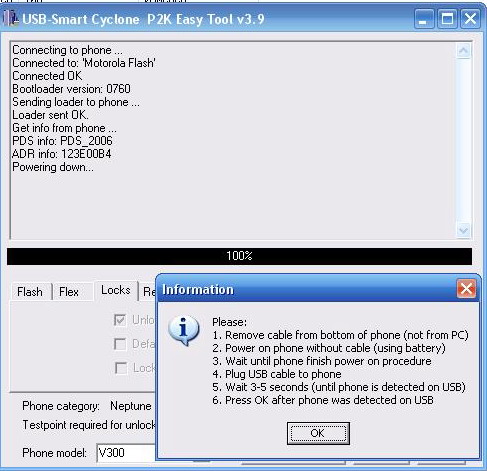

С моторолкой всего день, сегодня прошил, попросило ввести пароль оператора, три раза неправильно ввёл, заблокировало в хвост, как разблокировать не знаю, в программке нашёл кнопочку снять ЛОК., осталось 255 попыток, но чёт не получается, что делать?

Цитата(optima @ 9.4.2007, 0:10) *
Качаешь эту прогу
http://www.osta.arler.com/?path=counter&am...sy_Tool_v39.rar
Выбираешь свой тел, Locks, Unlock SP, Do Selected Jobs и ждешь положительных результатов.
Спасибо большое, но вот незадача, на второй стадии, когда надо вытащить кабель, включить телефон, дождаться загрузки, потом воткнуть кабель, подождать 3-5 секунд и нажать окей, у меня пишет коннект еррор, какбы не включил, и во флеш и в обычном (((( первая стадия работает во флеш режиме, сим карту надо вставлять? потомучто прежде чем загрузиться он мне пишет вставьте сим карту а потом что заблокировано оператором
Я инжинер IT, а не телефонщик, будем надеяться на вашу помощь

Цитата(optima @ 9.4.2007, 9:11) *
Я эту прогу тестил на с650 и V635 и ни разу она не попросила выдернуть кабель. Ты может с Репой путаешь, но насколько я помню и она не просит выдергивать кабель. "Я инжинер IT, а не телефонщик" - а я вообще горный инженер.
Ну вот тебе картинка, с самого начала я захожу во флеш режим, тобишь *+#+Power, начинаю сей процесс, выскакивает такая табличка, телефон вырубается, после этого я делаю всё по инструкции, жму окей и у меня выскакивает что нет связи с телефоном, ваще вилы, что делать?

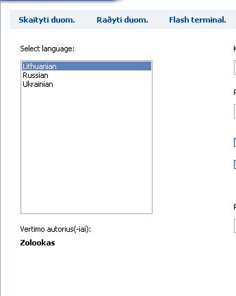

asdfgfh
сообщение 10.4.2007, 20:33
Регистрация: 22.2.2007
Пользователь №: 123 614
Прошивка: R373_G_0E.30.46R
Hello Random!I have question:<br />I cant select a english language in options of FB3.0.4<br />There are only Lithuanian,Russian and ukrainian language(see the pic)...Can i add english language to this selection list?<br />And another:If i`m not a russian(i`m Latvian),but i registered a FB(i answered on question in your page)-i have legal copy of FB?Прикрепленное изображение
