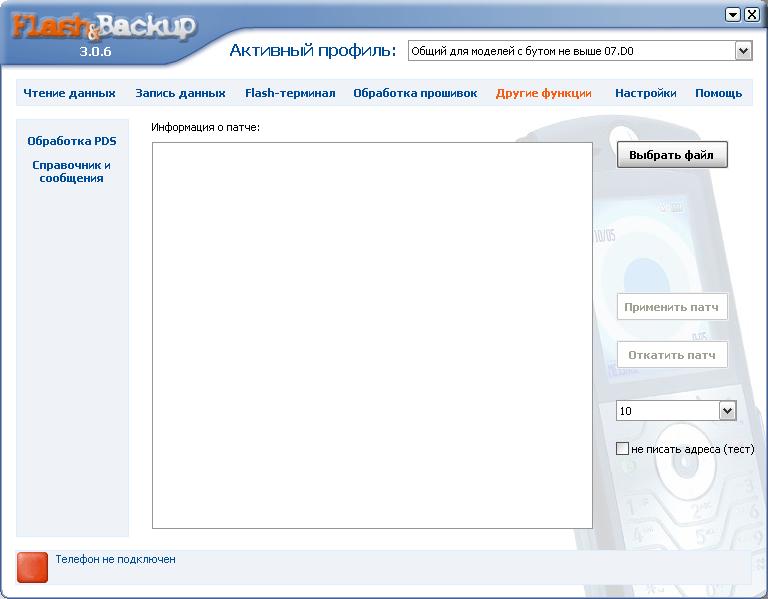

Я конечно дико извеняюсь если это уже было...
Но в FB3.0.6 нашёл баг.
А вот лог при применении патча
*** Начало операции (29.07.2007 18:45:46) ***
Flash&Backup 3.0.6
Переключение телефона во Flash-режим...
Запись загрузчика...
Успешно.
Выполнение команды JUMP...
Успешно.
Чтение данных... (10360000-1037FFFF)
Применение патча...
*** Конец операции (29.07.2007 18:45:57) ***
Так же хотелось бы отметить тот факт что применять патчи в версии 058 было удебнее wink.gif

а как применить патч не слезая с прошивки? Например как было в верси ФБ 30058. Заходим в другий функции > патч и спокойно ставим патч на верх проши. ph34r.gif
сообщение 15.9.2007, 12:28
новые версии ФБ не поддерживают патчирование в тело,
только на жестком диске можно применить патчи.

Zverrock, на версии 3.0.58 просто сливался бекап, затем к нему на жестком диске применялся патч и прошивался обратно, поэтому для пользователя казалось что он не прошивает телефон, а только патч применят, но это не так. Так что если нужно применить патч то сливай первую группу и применяй к ней патчи. Поверь так на много удобней.
