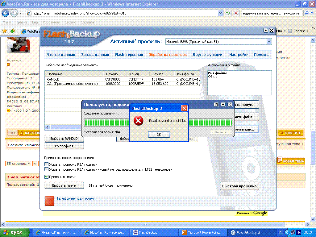

При попытке применить патч. Read boeyond end of file!!! Что это?

Zverrock, некоторые патчи пишут дополнительные данные в свободное место за концом сг1. ФБ не может записать туда, если в сг1 отрезана пустота в конце кодовых групп.
Решение: дописать много FF в конец сг1. Хотяесли бы флэшбэкап делал это сам при применении патча, было бы хорошо...
Для тех кто не понял: реально сг1 занимает меньше места, чем под неё отведено. Например отведено 150 а реально занимает 100. В создаваемой прошивке у сг1 обрезают пустой конец, и она (файл сг1) занимает 100. Поэтому патч, пишущийся в 101 ячейку, на телефоне попал бы в зону отведенную для сг1, но не попадает внутрь файла "сг1 с обрезанной пустотой на конце". Флэшбэкап записывает патч в файл сг1 и доходя до 101 ячейки, обнаруживает что файл кончился. А патч еще не закончился! вот и ошибка...

сообщение 2.2.2008, 17:35
Регистрация: 24.12.2007
Пользователь №: 158 165
Прошивка: R373_G_0E.30.42R
По поводу применения патчей, если ФБ выдает ошибку.
Лъем в телефон прошивку, потом делаем бэкап (можно только CG1), только не ставить галку убирать пустые нули в конце прошивки, а то опять будут ошибки.
Открываем этот бэкап для исправления, оставляем только RAMDLD и CG1.
Грузим патчи. Здесь же можно по быстрому прошить.
Применяю данный метод для пошива ROKR E1.
