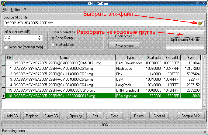

Сама прошивка состоит из нескольких частей (кодовых групп CG). Посмотреть, каких именно, можно с помощью программы SHXCoDec266 (открыть прошивку формата shx и сделать с ней split):Прикрепленное изображение
RAMDLD.smg входит в состав любой прошивки, но не имеет номера. Это кусок кода, отвечающий за взаимодействие с бутом и сам процесс прошивки. Нужен только для прошивки и впоследствии в телефоне не остается. Эта кодовая группа входит в составл ЛЮБОГО shx-файла. например, языковой пакет (shx) состоит из RAMDLD.smg и CG4.smg
Флэш (CG1, flash, рефлеш) – это собственно сама прошивка. То есть программная часть, изменение которой влияет на наличие функций телефона и его работу.
Флекс (CG2, flex) – это часть прошивки, которая отвечает за пользовательские данные. Именно во флексе находится графическое оформление телефона, его наполнение аудио, видео и графическими данными, JAVA. Во флексе также находится справочник телефона, смски, настройки пользователя, меню и т.д. То есть фактически все то, что может менять пользователь средствами самого телефона или с помощью компьютера без прошивания. Смена выполняется обычно для изменения оформления телефона. Лучше всего если флекс соответствует прошивке, которая установлена в телефоне, так как с другими прошивками возможно флекс и будет работать, но нет гарантии работы надежной и корректной.
Флекс может быть выложен в формате *.hs - это другой, не shx-формат. hs-формат поддерживает только файловую структуру + симы.
DSP (CG3) - отвечает за обработку звука, видео и т.п. потоков данных. DSP от одной прошивки можно поставить на другую после доработок точки входа, но обычно CG1 и CG3 оставляют "в паре". Для того, чтоб поставить ДСП от прошивки1 на прошивку2, нужно: запомнить (записать) первые 4 байта из ДСП от прошивки2, затем в ДСП от прошивки1 первые 4 байта изменить на запомненные. Теперь ДСП от прошивки1 можно поставить на прошивку2.
Ленг (CG4, langpack, лэнгпак) – языковой пакет, отвечающий за наличие в телефоне языков меню и набора. Ленгпаки бывают разные, и с разным языковым наполнением. Количество языков в ленге может изменяться специальными программами, но на общий обьем свободной памяти удаление языков не влияет. Здесь же находятся шрифты телефона. Изменить стандартные фразы правкой языкового пакета можно, но из-за небольшого глюка shxcodec-a руский язык (23) не работает. Поэтому применяют альтернативную смену фраз через файл dnp.prf.
Flash Over The Air (CG7) – участок кода, отвечающий за обновление прошивки "по воздуху" (по сети gsm). Раньше ошибочно назывался подписью бута. Эта группа интересна тем, что может быть использована для обхода высоких бутов на Е1.
ДРМ (CG15, DRM) – это часть графического оформления телефона, которая не меняется при смене скина (темы). Обычно это значки антенны, батареи, активной линии и т.д. На Е1 это также иконки "Авиа" "иТюнс" "Видеокамера" "УСБ" "Голосовой набор". Кроме того, в ДРМ много "лишней" графики, которая досталась от других моделей.
RSA signature (CG 18) - цифровая подпись прошивки. В модифицированных прошивках здесь расположен код альтернативного бута или другой "неоригинальный" код. На Е1 с высоким бутом здесь реализован механизм обмана проверки целостности.
Важно! – каждую часть можно прошивать независимо от других, изменяя таким образом только необходимую часть программного обеспечения телефона. Но флекс от 373 платформы нельзя совмещать с рефлешем 372 платформы, и даже флекс 373_4х прошивок глючит с рефлешем 373_6х или 373_7х прошивок. Ленгпаки на 372 и 373 платформу также разные.

1. Делаем из бэкапа полноценную shx-прошивку (см. в конце темы, еще не написано как, но будет)
2. Разбираем её в SHXcodec-е на кодовые группы.

Если вам нужно установить ДРМ или Языковой пакет из цельной прошивки (или какого-нибудь монстра), это делается так:
Flashbackup - Прошивальщик - и снимаете галочки со всех кодовых групп кроме DRM/langpack. Прошьются только выделенные части прошивки.
Как отключить iTap:
в shxCoDec разбираем прошивку
нажимаем F4
запоминаем адрес iTap'а, от которого хотим избавиться (например, 11 02 С8 А0)
далее в любом hexEditor'е находим в файле CG4.smg это самое значение
и вместо него пишем 00 (нули то есть). адреса находятся в начале.
собираем shx и прошиваем лэнг

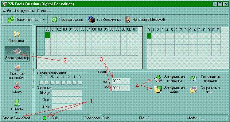

На примере P2Ktools086:
-Запустить программу, сконнектится с телефоном
-Переключится на seem-редактор
-В окнах num и rec записать адрес сима, например для сима 0032_0001 num=0032 rec=0001
-Нажать "загрузить из телефона"
/В окне редактора будет показано содержимое сима, работа с ним идентична работе в hex-редакторе/
-По окончанию работы с симом нажать "загрузить в телефон"
-Перезагрузить.
Как узнать, что за что отвечает? На данный момент расшифрованы не все значения симов, рекомендуется почитать тут Таблица Битов 32-го Сима Для Motorola и тут Seem лаборатория, а также P2KFunc, P2kSeem
Что можно получить, редактируя симы?
- увеличить число входящих/исходящих вызово с 10 до 60, изменить вид сообщений (если один человек звонил несколько раз, его можно показывать как один последний звонок или каждый отдельно)
- запретить некоторые пункты меню
- включить датчик освещенности, диктофон, стили видеосьемки, другие изначально отключенные навороты
- выбрать хранение смс на сим или в телефоне, выбирать куда принимать файлы по блютузу.
- изменить параметры экрана (время заставки и её наличие, подсветку)
- изменить некоторые диалоги (смена местами Да/Нет, Экспозиция/Яркость)
- изменить раскладку клавишь (например поменять кнопку местами кнопку фотокамеры и смарт)
- отключить поддержку 2-х линий и значек активной линии
Достаточно подробно по функциям симов расписано в P2Kae, также файл other_features.csv в P2KTools служит для связи симов с вкладкой "скрытые настройки", и все скрытые настройки P2Ktools легко дублируются через правку симов.
Пример: строка KJava;32;1;71;6;Заставка при загрузке JAVA;on;off в other_features.csv расшифровывается так: в закладке Java режима "скрытые настройки" можно включить/выключить "Заставка при загрузке JAVA", в симах это: rec32num1 (seem0032_0001), offset(смещение)71 bit(бит)6.
Смещением называют номер байта относительно начала, offset71 - это байт, расположенный на пересечении 070 строки и 01 столбца (070+01 = 71).
Учимся редактировать симы на примере P2KTools (любой hexeditor) и P2Kae.
Разберем практические примеры:

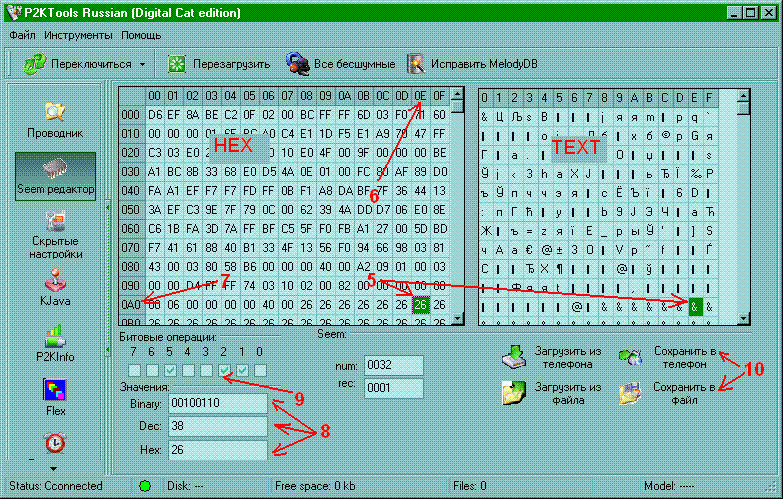

Пример1: Вы узнали (где-либо), что для включения выбора устройства сохранения при приёме данных по Blutooth нужно "в 32-ом симе в оффсете 0АЕ отключить второй бит" (идентично надписи seem32 offset 0AE bit 2 или seem0032_0001 Байт 0AE бит 2)
P2Ktools: Подключаем телефон (см. раздел подключения):
- Запускаем P2Ktools (в строке статуса должно быть написано "connected" и гореть зеленый индикатор, см. (1).
- Переключаем на режим правки симов (Seem редактор) см. (2).
- Теперь нужно указать seem, с которым мы будем работать. Для "32-го сима" или "seem 0032_0001" нужно в окошки num и rec ввести соответственно 0032 и 0001 (rec по умолчанию 0001 и его часто не упоминают, поэтому 32 сим это "num32 rec 0001" а "seem 0034_0002" это уже "num 0034 rec 0002" ). Num и rec вводим в соотв. окнах (3).
- Теперь самое главное: считать выбранный нами seem с телефона (или с комьютера, если он был считан ранее/скачан по интернету. См. (4). При этом помним, что seem - всего-навсего файл нечитаемого (реже читаемого в unicode) формата) и открыть его можно только специализированными редакторами (seem-редактором например). Прикрепленное изображение
После того как сим считан, его содержимое отображается в hex и text окнах. Теперь можно сделать его бэкап, сохранив в файл (10). Приступаем к редактированию:
- В окне hex находим строку и столбец по простому принципу 0ХУ=0Х0+0У (0АЕ=0А0+0Е или 025=020+05).
- В нашем случае это байт на пересечении (5) строки с номером (7) и столбца с номером (6).
- Выделяем этот байт (5), его содержимое автоматом отразится в бинарном, десятичном(dec) и шестнацатеричном(hex) форматах (8). Бинарное же представление отразится и в строке (9), где установленная галочка соотв. "1" а снятая - "0" в бинарном представлении.
- Правим, в нашем случае - снимаем галочку с бита №2 (9) К сожалению, править то же значение в bin-dec-hex окнах (8) программа не позволяет.
- И сохраняем в телефон (или файл) (10)
Перезагружаемся, для того чтоб телефон заново считал настройки из сима.Прикрепленное изображение

1) SHX Codec открыть Flash файл (прошивку), который хотите редактировать (желательно ту прошивку, которая у вас стоит на телефоне сейчас).
2)Нажмите на Split source SHX file, SHX Codec разобьёт её на составляющие, сворачиваем SHX...

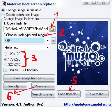

С помощью программы Motorola Bootscreen Replacer 4.1
Автор мануала,как и самой программы 0vZ
Как пользоваться программой:
1. Open flash file - открываете файл прошивки. Поддерживаемые форматы:
- CG1.smg - первая кодовая группа, после извлечения её, например, SHX Codec'ом
- *.BIN - бинарный НЕСЖАТЫЙ полный бэкап памяти
- *.FBP - СЖАТЫЙ полный бэкап памяти, созданный из FlashBackup
При открытии СЖАТОГО бэкапа программа спросит вас куда разжать этот файл и впоследствии будет работать с уже разжатой копией.
2. Choose flash type and image - выбираете в первом списке ваш телефон и прошивку, во втором - картинку, которую хотите изменить.
3. Выберите разрешение экрана вашего телефона
4. ЕСЛИ ВЫ ОТКРЫЛИ БЭКАП, ОТМЕТЬТЕ ГАЛОЧКУ "This file is backup"
5. Для замены картинки нажмите "Load from file..." и выберите нужную картинку.
6. Для сохранения нажмите Save Flash. Для сохранения под другим именем нажмите Save Flash As...

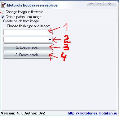

Вы можете сохранить как патч для FlashBackup (100% работа гарантируется только с версией 2.62). Также будет создан патч отмены изменений с добавлением "_undo" в имени файла.
1. Выбираете "Create patch from image"
3. Загружаете картинку из файла
4. Сохраняете ("Create patch")
5. Прошиваете через FlashBackup 2.62

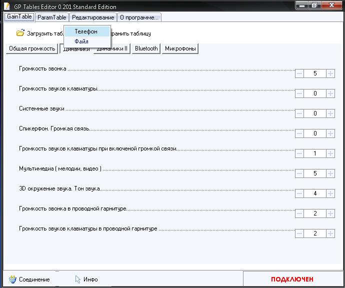

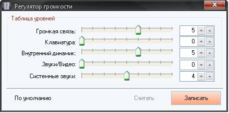

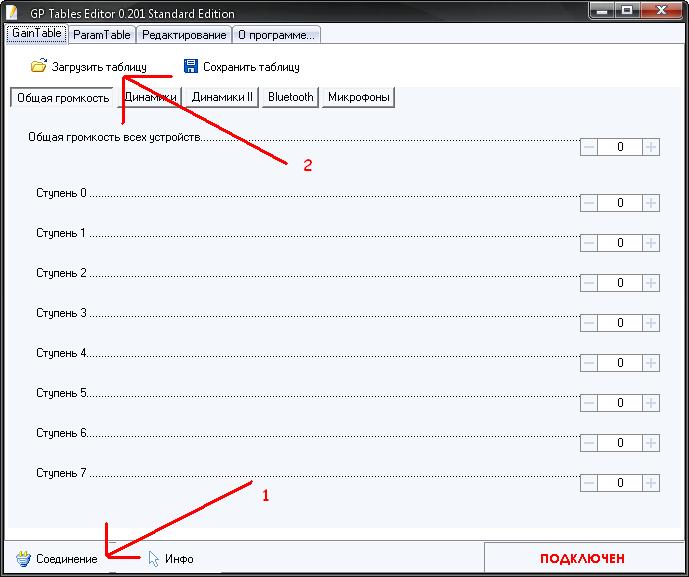

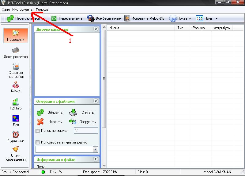

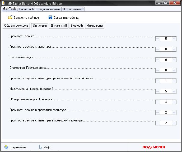

Пользователь №: 89 605
Модель телефона: W218,E398,E398
Прошивка: 0.5.79.K2, DAR 1.3
Рейтинг: 51
Редактирование gaintable.bin

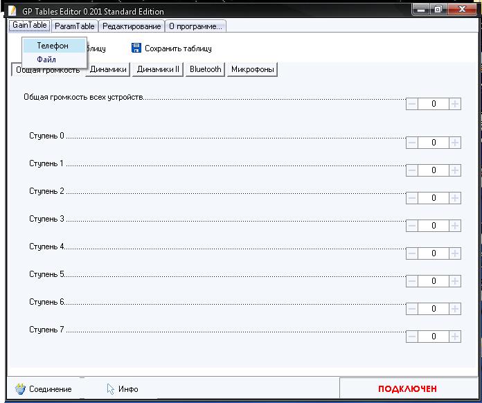

Нам понадобится прога Moto_Tables
На мой взгляд прога давольно лёгкая, зато умеет классно настраивать звук!
Умеет настраивать тон, окружение, громкость!
Заходишь в прогу делаешь примерно так, как на Скриншотах и грузишь телефон!
Также можно использовать P2K Tools
Там всё ещё проще. Подключаешь тело. Нажимаешь параметры(инструменты) Прикрепленное изображение там есть регулировка громкости.
жмёшь загрузить, тягаешь бегунки Прикрепленное изображение biggrin.gif потом жмёшь сохранить, перезагружаешь и радуешся.
Здесь и ещё Здесь можно скачать настройки звука.
Вот ещё про эквалайзер и

Создаем прошивку из сотворенного чуда. Создаем флекс
Итак, на телефоне стоит "нулевая" прошивка (никаких личных данных, номеров, времени последнего разговора и т.п.). Задача - сделать из него прошивку стандартного shx-формата.
Берем FkashBackUp 3.0 и сливаем бэкап (чтение данных) в следующем режиме:
Профиль Е398 прошитый как Е1 (для владельцев Е1 с бутом 0А02 - соотв. профиль Е1 оригинальный)
Формат хранения: smg (бинарные файлы)
Выбрать все доступные кодовые группы.
После создания бэкапа мы получим папку вида Random's Developments\Flash&Backup 3\Backups\2007-02-27_131010\ с содержимым:
backup.f3u
CG1.smg
CG2.smg
CG3.smg
CG4.smg
CG7.smg
CG15.smg
CG18.smg
Теперь переходим к вкладке "обработка прошивок". Открываем (кнопкой "Выбрать файл") любого монстра (желательно свежего, т.к. от него нужна самая свежая ramdld).
Слева видим состав монстра. Запоминаем начало (начальный адрес) каждой кодовой группы (это важно)
Удаляем все кодовые группы.
Теперь кнопкой "Добавить" добавляем свои кодовые группы из бэкапа. Для каждой добавляемой группы указываем начальный адрес и код группы (cg7 для е398 можно не добавлять).
Заключительный этап - "сохранить как..."
Создание флекса. Применяется для того, чтоб уменьшить объем монстра, а также для непатченых монстров - чтоб не качать стандартные кодовые группы в его составе.
Для этого достаточно не добавлять в создаваемую прошивку CG1 и CG3. Если нужен "чисто флекс" то можно не добавлять ничего кроме CG2.
Существуют и другие способы создания прошивок, например FlashBackup 2.62 имеет кнопку "конвертировать бэкап в прошивку", также можно заменять кодовые группы с помощью shxcodec.
Флекс также можно создать в универсальном hs-формате, для этого служит программа P2Ktools (создание флекса работает только на 372 платформе)
