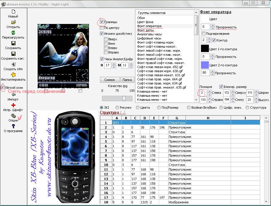

Основная программа для создания и изменения скинов на сегодняшний день - Skinner4Moto
Для работы необходим модуль (шаблон) соответствующий определенной модели телефона, для L7e благодаря большой помощи от - rasputin007 автор модуля v3x и taylor сделал вот такой шаблон
Установка: распаковать zip, и в проводнике клацнуть по L7e-rts.s4mi. К сожалению родные скины от L7e не открываются, но это уже видимо надо переделывать сам S4M под новую структуру скинов.

Как убрать синий цвет с фона меню – за цвет и прозрачность фона в окнах меню отвечает строка с ID 1553. в окне СМС – 1552
Для боле полной подсказки по элементам скина предлагаю заменить существующие файлы .csv из папки Date S4M прилагаемым.

соотв ID 2151 и 2155 - значение 1
Цитата(Vavan Good @ Среда, 21 Февраля 2007, 20:19)
2. ID 1800 - 1805 это всё что связано с плеером... Там не сходятся по пикселям 1800, 1801 и Софт клавиши. Я кста тоже не поборол пока этот косячёк.
Sowa
Можешь вписать в прогу ID 1804 - цвет фона в аудио плеере на информации о песне. Вроде нету у тебя там названия.
Ты номера строк с ИД не попутал ? huh.gif За цвет отвечает ИД 1523. Плеер описан 1519-1524. С 1497 картинки действий на плеере для фото, видио, аудио.

а можешь объяснить, как смещать дату и оператора в тот угол? чтобы каждый раз тебя так не просить?))...я пробывал сам както...но у меня даже меню плохо становилось)))неумею я скины делать хотьубейте)
Запускаешь S4M, открываешь скин, включаешь границы и в верхнем окошке выбираешь фонт оператора, можно сделать фонт полностью прозрачным (255) или сдвинуть строку за пределы экрана Позиция слева > 175. Потом фыбираешь фонт даты и позицией слева и сверху сдвигаешь куда надо. Перед сохранением не забудь снять галку в Легкий скин. В S4M надо установить модуль для Л7е, см. в шапке. Дерзай
