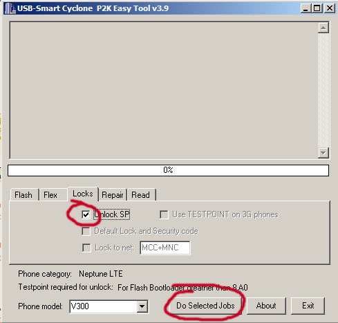

Хелп. прошил V300 (он глючил) На V600 Включился нормально но потребовал какойто код. Ввел его не правильно 3 раза теперь на Экране пишет "Contact Service Provider" Прошивал еще несколько раз не помогает надпись остается.
Добавлено позже (20.6.2007, 7:19):
Забыл ном. прошивки TRIPLETS_G_0B.09.4ER_LP002C_JPJAVA_G_0B_TRIPLET_04_05R_SE6453AXXJ71A2_1FF.shx
ты установил лоченную под оператора прошивку.
Прога P2K_Easy_Tool может тебе помочь, там вроде есть разлочка телефонов. Юзай.
И че мне делать в этой проге, там все не по русски. Я же только учусь.
Попробуй так

Попробывал все что здесь описано и не только что здесь но и перерыл весь форум в итоге максимум чего добился это при включении трубы она тока мигнет своими светодиодиками и все ПОМОГИТЕ если это возможно и что может быть ? у меня труба V300 shout.gif
