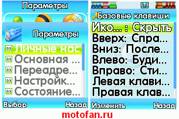

патч на R452D_G_08.01.0AR
  • Оптимизация пунктов меню
для картинок и фотокамеры.
ДлЯ корректной работы Отключите бит 1120 в P2KAE
Есть две версии патча: для тех у кого включен и отключен в 32симе бит 1511 (Выбор устройства хранения (телефон/карта) в Мультимедии и Яве (1-общий список,0-разделенный)
-Добавил в меню Слайдшоу. Смотрите пункт "Упорядочить"
-убран пункт "полноэкранный просмотр",т.к. в полноэкранный просмотр можно войти и нажатием на центр.клавишу
-"Перекл. устр. хранения" - теперь самый первый в списке меню в картинках.В камере сделал его вторым.
-В пункте "Отправить" теперь первый в списке "через Bluetooth"
-"Сведения о файле" - теперь к этому пункту можно быстрее добраться,т.к. убрал первичный бесполезный пункт "Свойства"
-Убран пункт "Создать новую"->"Картинка"
-Убраны "Печать" и "Порядок печати"
-Убран пункт "Назначить категории"
Меню станет таким после патча
