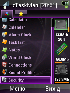

5.7. HelloWorld с использованием GUI и функций телефона.
5.7.1. Скачиваем архив, распаковываем в /home/z6:
Прикрепленный файл Helloworld_GUI.tar.gz   ( 80.01 килобайт ) Кол-во скачиваний: 22002
5.7.2. Выполняем:
cd /home/z6/папка с нужным проектом
make PLATFORM=EZX-ZN5
или просто make
5.7.3. Кидаем исполнительные файлы на телефон и пробуем запустить, должно получиться что-то типа этого:

Цитата(EXL @ 4.10.2021, 2:09)
* Увы писалось всё это без какого-либо устройства MotoMAGX, поэтому я наверняка где-то мог накосячить.
* Опция desktop является как раз альтернативой опции hide, когда вместо сокрытия окон выводится просто интерфейс телефона активным окном. Эта методика была подсмотрена в исходниках zTaskMan от Ant-ON'а и похоже что она должна нормально работать на ZN5.
Точно выполняется как в zTaskMan, где на 2й вкладке "свернуть всё" по факту развертает pid phone? blind.gif
# /usr/SYSqtapp/calculator/calculator
MEDL ERROR: 7353: framework/medl_obj/MedlObjNameMgr.cpp: IncCount: 989: owner circular link loop detectedMEDL ERROR: 7353: framework/medl_obj/MedlObjNameMgr.cpp: IncCount: 989: owner circular link loop detected
FAILED:kernel/qgfxmedl_qws.cpp::Allocate_Objects[317] and retval=9
QT: Error failed to allocate Objects.
depth=24,pixeltype=1,alpha.offset=18,alpha.length=6,red.offset=12,red.length=6,green.offset=6,green.length=6,blue.offset=0,blue.length=6
QT Show: 7353 setAltitude and requestFocus, winId:26147, fget:1, alt:0, fixed:1, order:1
