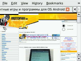

5.8. Собираем MgxBox.
5.8.1. Скачиваем архив, распаковываем в /home/z6:
5.8.2. Выполняем:
cd /home/z6/MgxBox/MgxBox_GUI_ru
make PLATFORM=EZX-ZN5
cd /home/z6/MgxBox/p7zip_9.20.1
make all2
make install
cp -r /mmc/mmca1/p7zip/lib/p7zip /home/z6/MgxBox/Release/app/p7zip
5.8.3. Кидаем папку /home/z6/MgxBox/Release на телефон и пробуем запустить бинарник в папке Release/app, если всё нормально, должно получиться что-то типа этого:

Вот я помню в порте Qt 4 на MotoMAGX, который мы ковыряли с rock88, курсор был и отлично работал:
https://exlmoto.ru/qt-webkit-motomagx/
https://exlmoto.ru/qutim-motomagx/
При этом был написан специальный драйвер, который при определённом нажатии клавиатуры мог позволить перемещать курсор мышки с помощью стрелок (или 2, 4, 6, 8) и совершать клики правой/левой кнопками мышки на громкость "+" и "-". Кроме того была реализована всплывающая полупрозрачная QWERTY-клавиатура (последний скриншот), позволяющая вводить в текстовые поля в Qt-программах различные данные. К сожалению, использовать всё это на кнопочном телефоне было не слишком-то удобно, да и сыроват порт был. Поэтому за пределы скриншотов так ничего и не вышло, хотя потенциал был. Ну а там и Android'ы начали мир захватывать и те люди, которые работали над портом Qt 4 перешли на эти девайсы smile.gif
