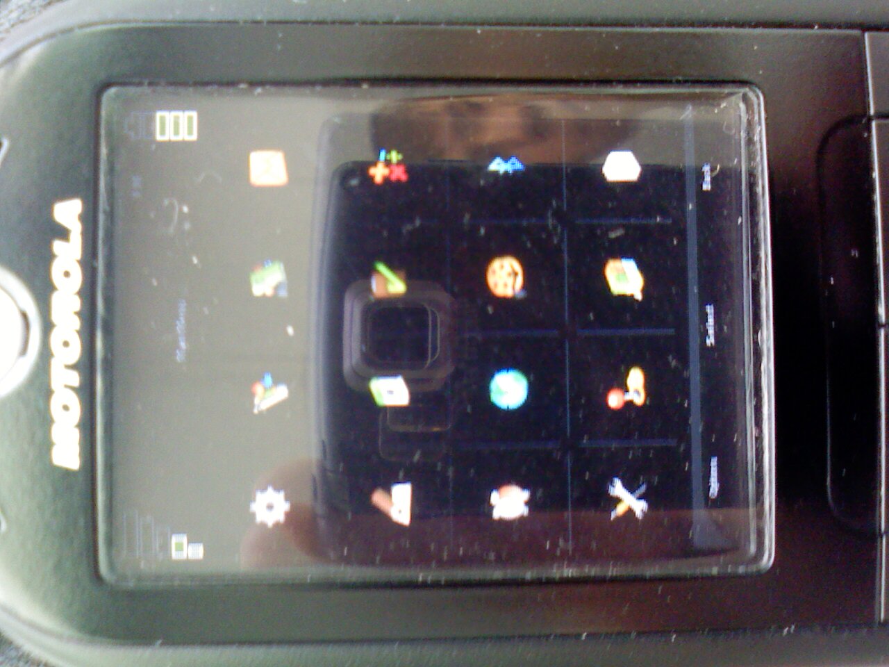

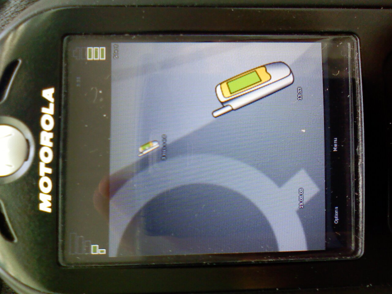

сообщение 18.8.2008, 20:50
Сообщений: 379
Регистрация: 9.1.2008
Пользователь №: 159 525
http://e2.at.ua
Рейтинг: 544
Сеть видет, лазил по менюшке - довольно быстро, но подтормаживает(не забываем что это имг)- джой работает как надо. Запускал плеер, но звука не было(возможно он был на паузе - сранное акно про батарею), блютус не видет, ост пункты, куда успел зайти вроде работают. Очень мешает окно про разрядку батареи и не хватает рабочих софт клавиш
Через время тормоза почти исчезли (телефон сильно греется)
Добавлено позже (18.8.2008, 21:02):
Прошивка - МАКС3 (урезал скины и некоторый софт), ядро от димыча, свап на 64мб, тестировал на протяжении 1часа(вначале тупил в течении около 2мин)
При зажатии красной - меню: рестарт Qtopia, рестарт девайса, выкл Qtopia, выкл девайса. При выборе любого пункта идет процесс, но результата ноль - дернул батарею.
ЗЫ: вначале теста батарея была полная, после при вставленой зарядке 1палка(а так 3), через 5 минут уже было2. Думаю разряд вполне нормальный, т.к. почти постоянно горел экран на максимальной яркости + процессы
Сообщение отредактировал -=Strelok=- - 19.8.2008, 8:53

После первого включения заходим в главное меню, выбираем левый нижний значек, жмем приложение стартап и меняем импут метод с тача на кейпад, после перезагрузки применется и можно будет полностью обойтись без тача(исключение ввод текста - так и не нашёл как вводить буквы и символы - есть 3 вида тачевской клавы)

4ep, MAXX 2.народ облом!!! у меня запустилась сегодня кутопия и показывала правельные показания акума и подстветки, правда изменился шрифт и размеры иконок меню Прикрепленное изображение Прикрепленное изображение

Snag, шрифт изменился потому что с телефона скрипт запустил, запусти через комп - шрифт станет нормальным. У 4ep'a тож батарея заработала. А с подсветкой и так всё норм вроде, настраивается через power management

В общем наблюдения. Я понял почему у меня не запускалось, флеха у меня 4 гига и забита была на 3 с половиной. Оставил на флехе метров 300 и всё норм заработало. Странно. Отсюда просьба тем кто запускал написать на сколько у вас забита флеха.
Если запускать скрипт телефоном, то шрифт будет очень маленький и почти нечитабельный, в некоторых местах возможен зависон. В общем надо запускать скрипт с подключённым телефоном к компу. Так всё пашет нормально, всё везде можно достать, тачскрин не требуется. Но остаётся проблема с вводом текста. Есть 5 скинов, но мне больше нравится стандартный. В некоторых скинах есть подобие айланча на рабочем столе. Менюшки работают быстрее чем стандартное Gui на E2. И интерфейс приятнее. Ещё проблема с индикатором батареи, постоянно долбает окошко типа батарея разряжена.

4ep, нифига. я запускал с отсойдинённым кабелем и всё идеал! уже 10 раз запустил и всё ок.
батарею не глючит. на флехе свободно около 60-70 мб. сомневаюсь что от этого зависит. прошлый раз было свободно пару кб.
проша махх 2, тоесть и ядро от Димыча.
ХА! опять запустил и снова всё окей!!! акум 3 палки писка и сабжа о разряде нету!

скрины в теме про a1200. там же есть видео с z6.
для regular users плюсы перекрываются недоработками, и это при том, что я еще не все поломал, что хотел.
