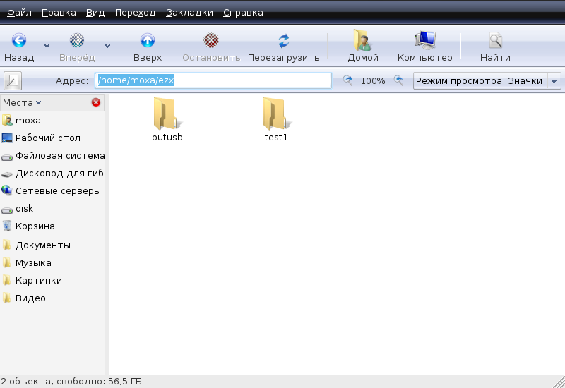

moxa
сообщение 28.8.2009, 20:07
Сообщений: 709
Регистрация: 9.9.2005
Из: г.Харьков, Украина
Пользователь №: 50 982
Модель телефона: Iphone 4
Купил айфон...
Рейтинг: 189
Ок, напишу, а вы уже решайте...
Говорю сразу-шил из Ubuntu 8.04 и как прошивалка putusb работает в венде и понятия не имею.. Извините..
1. Качаем http://people.openezx.org/muromec/putusb/q...090826_2.tar.gz (Собственно putusb) и http://ezxdev.org/qtopia/firmwares/test1.tar.gz (собственно Прошивка)))
2. Разархивируем все это к примеру в /home/ваш_пользователь(у меня moxa)
3. Через консоль ставим 2 пакета:
sudo aptitude install python-qt4
соглашаемся и ждем установки
sudo aptitude install python-usb
4. Даем права на запуск putusb
cd /home/moxa/putusb
sudo chmod 775 qputusb.py
5.Стартуем

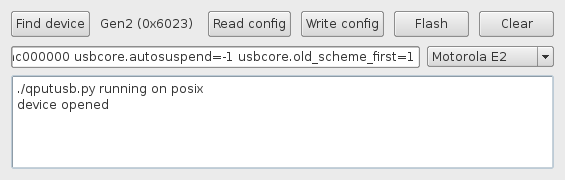

sudo ./qputusb.py
6. Подключаем телефон в буте(голосовая конпка и включение) и нажимаем find device
7. Когда прога его найдет возле кнопки файн девайс напишется что то вроде Gen-blob... Отлично! Нажимаем Flash и в телефон грузится загрузчик openezx...
8. После его загрузки прога захочет выбрать файл прошивки и вшить его. Посылаем ее и закрываем нафиг. Телефон не трогаем.
9. Заново стартуем прогу как и раньше и нажимаем find device. Когда найдет тел нажимаем flash и выбирем файл flash из папки test1.
10. Ждем окончания прошивки и надписи ОК в проге(долго нада буит ждать...)
Потом вставляем в текстовое поле это
ubi.mtd=rootfs root=ubi0:rootfs rootfstype=ubifs ip=192.168.10.4:192.168.10.1:192.168.10.1:255.255.255.0 debug mem=32M@0xa0000000 mem=16M@0xac000000 usbcore.autosuspend=-1 usbcore.old_scheme_first=1
выбираем модель телефона Е2 и нажимаем Write config.
11. Перезагружаем телефон передергиванием батарейки. Должен включится с красивым бут-логом))
12. Отлично-загрузился)) но не пашит клава. не беда. Подключаем к компу и от рута даем команду
ifconfig usb0 192.168.10.67 netmask 255.255.255.0
ssh root@192.168.10.4
пароль root .
13.Если подключились-супер. Дальше даем команду
vi /opt/Qtopia/etc/defaultbuttons.conf
Вылезет консольный редактор текстов) Передвигаемся вниз до текста
[Device]
PrimaryInput=
и то что после равно стираем кнопкой Del на клаве компа... У меня бэкспейсом не получилось))
и пишем после равно Keypad. Выглядеть должно так:
[Device]
PrimaryInput=Keypad
14. Нажимаем Esc и потом На английском языке набираем :w (Нажать шифт и держа его нажать русскую букву Ж))) и энтер. Ок, файл сохранили. Нажимаем ctrl-z и передергиваем батарею.
Все, у нас рабочая кутопия))
