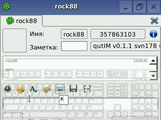

Возможно курсор использовался для отладки. Qt 2.3.6 поддерживает работу с мышью/курсором из коробки, для EZX-устройств и на отладочных платах это могло быть задействовано и так и осталось, не вырезали поддержку курсора из Qt полностью. На том же эмуляторе он появлется. Может быть его вообще просто невидимым сделали и всё grin.gif
Цитата(fill.sa @ Сегодня, 3:15)
* Это заставляет рядом с курсором(который как бы есть но у нас не видно) появиться часам ожидания. Для этого обязательно нужно чтобы в оформлении была добавлена эта иконка. В свое время удачно ее добавили теперь смог понять что курсор таки на экране присутсвует.
В центре экрана появляется? Можно скрин? В EZX (E6, A1200) я помню в центре этот WaitCursor появлялся из коробки. Судя всего это оно и есть.
А вообще для какой цели ты ковыряешь эти курсоры? Мышку ты всё равно не заставишь работать на интерфейсе MotoMAGX. Во-первых, проблема лежит уровнем ниже GUI, а во-вторых из MotoMAGX GUI наверняка вырезали или просто не реализовали все эти обработчики кликов мышки на интерфейсе.
Вот я помню в порте Qt 4 на MotoMAGX, который мы ковыряли с rock88, курсор был и отлично работал:
https://exlmoto.ru/qt-webkit-motomagx/
https://exlmoto.ru/qutim-motomagx/
При этом был написан специальный драйвер, который при определённом нажатии клавиатуры мог позволить перемещать курсор мышки с помощью стрелок (или 2, 4, 6, 8) и совершать клики правой/левой кнопками мышки на громкость "+" и "-". Кроме того была реализована всплывающая полупрозрачная QWERTY-клавиатура (последний скриншот), позволяющая вводить в текстовые поля в Qt-программах различные данные. К сожалению, использовать всё это на кнопочном телефоне было не слишком-то удобно, да и сыроват порт был. Поэтому за пределы скриншотов так ничего и не вышло, хотя потенциал был. Ну а там и Android'ы начали мир захватывать и те люди, которые работали над портом Qt 4 перешли на эти девайсы smile.gif
