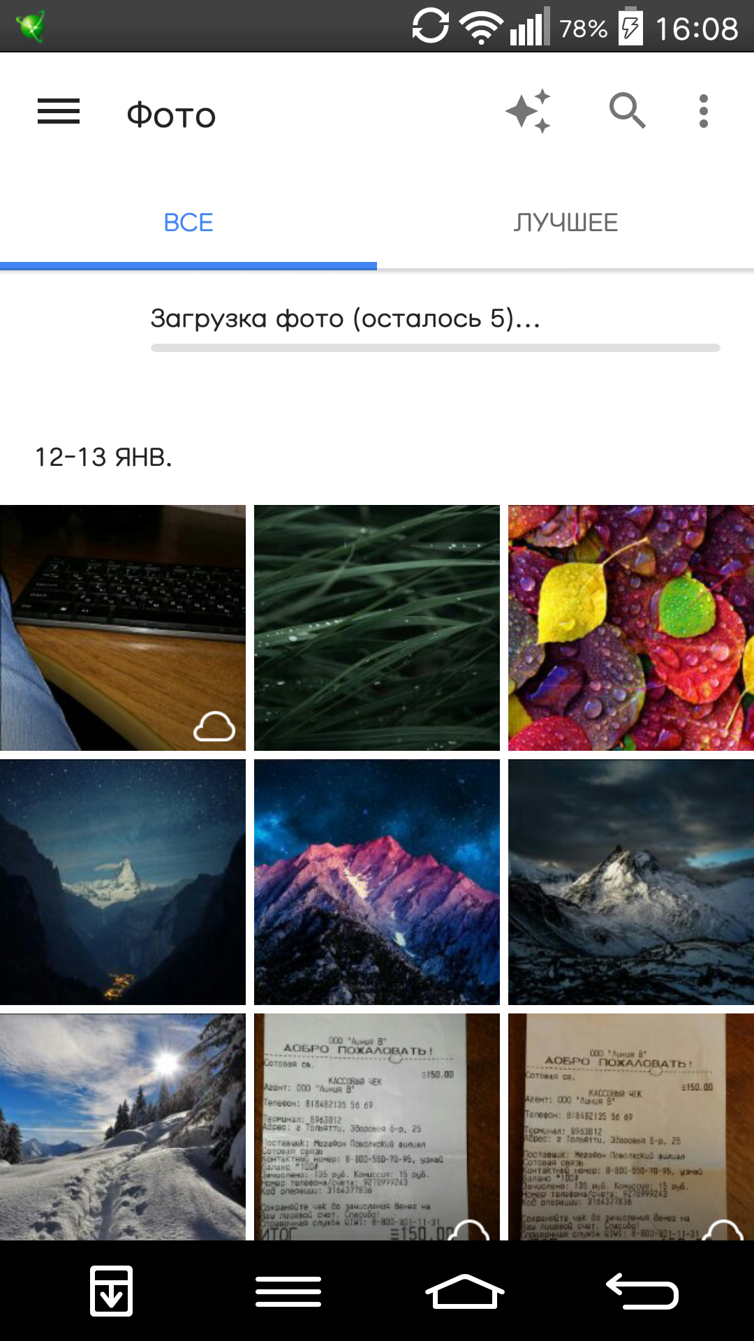

Кто подскажет, в чем проблема?
Недавно только ощутил прелести пользования Google Photo..
То что фотки со всех устроиств в одном месте..
Но недавно заметил, что с телефона они перестали добавятся.
Просто висит загрузка фото (осталось 5).. и все.. Через пару часов ошибка..
На настройкам, загрузка фото, только когда телефон на зарядке и включен wifi - это условие соблюдается.. И в настройках стоит сжимать фото (чтоб неограниченное количество загружалось)..
И все равно тишина...
И еще момент.. В эт о же время работает dropbox. На него сразу же все загружается.

сообщение 13.1.2015, 12:16
Black Dragon,
может превысил объем памяти для гугл драйва и прочих сервисов гугла?

Нет. Смотрел занято всего 0,62% от объема..
Добавлено позже (13.1.2015, 23:50):
Оп, ничего не делал, все загрузилось само... хм
сообщение 13.1.2015, 20:12
Цитата(Black Dragon @ Сегодня, 20:48)
* Оп, ничего не делал, все загрузилось само... хм
гугл далеко не безгрешен. У меня когда-то несколько дней не работал доступ по IMAP к гуглопочте. При этом на гуглофорумах было несколько таких пострадавших (немного, т.е. проблема вряд ли была массовой). До техподдержки я не достучался, но в итоге всё точно так же "само" заработало.
