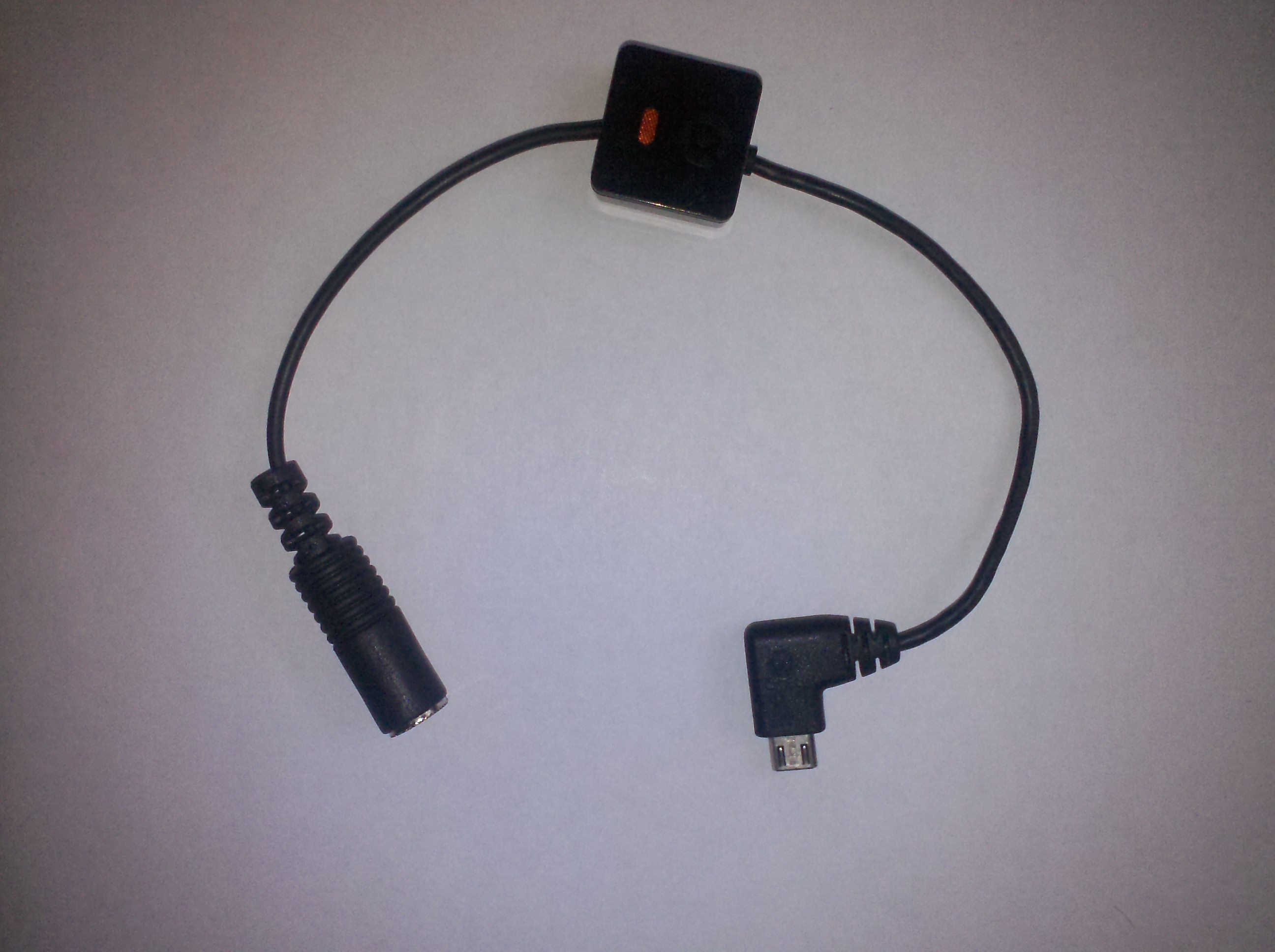

Здравствуйте! У меня 2 вопроса:
1) Как в телефоне скопировать контакты с сим карты в память телефона? В меню копался-копался, но так и не нашел(((
2) Существует ли в природе переходник с microusb на aux в автомагнитоле, чтобы слушать музыку, т.к. телефон как флешка через usb в магнитоле не определяется...

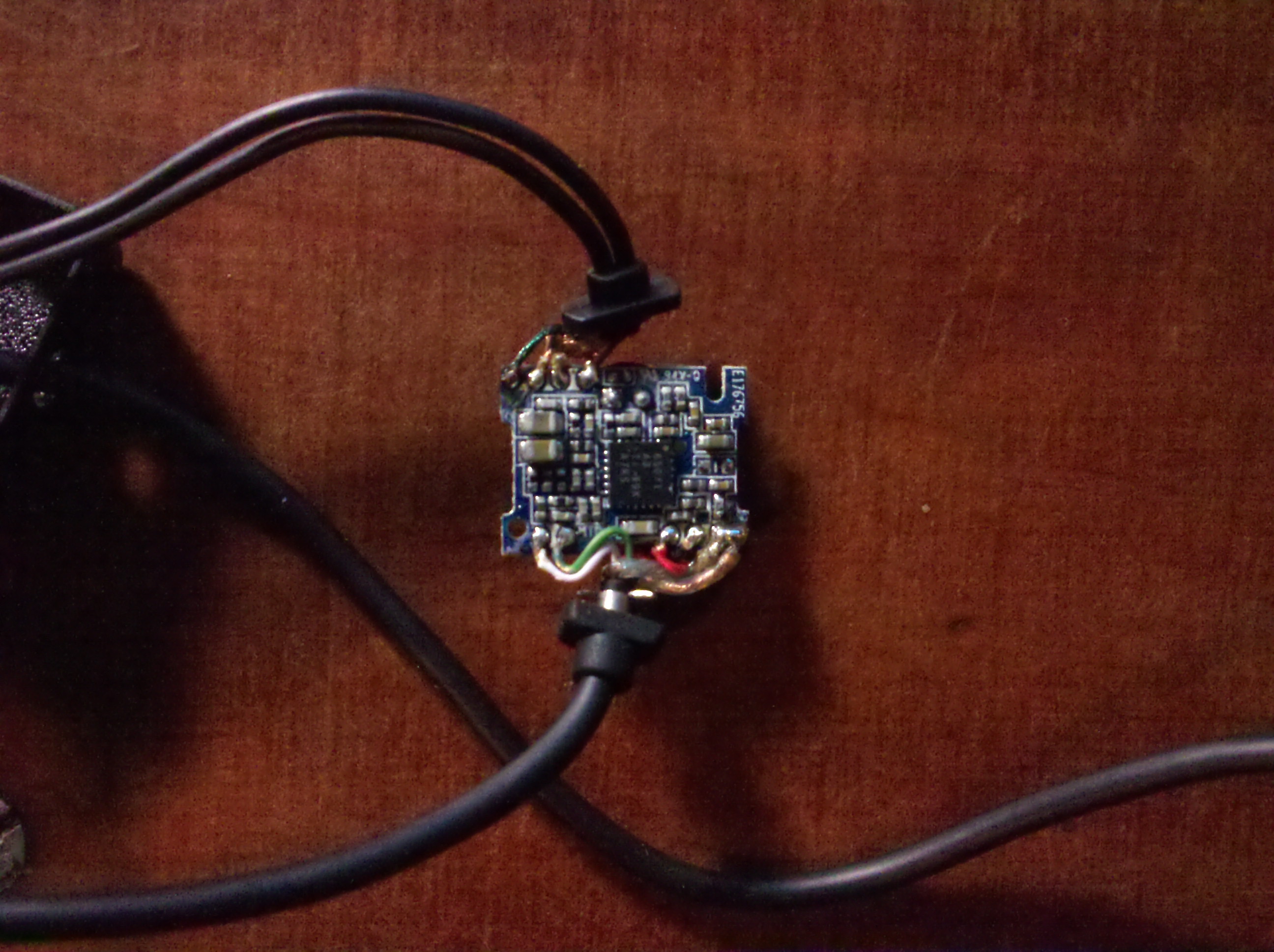

Вряд ли такой существует для этого телефона,я тут недавно отдал в сц наушники с комплекта и попросил сделать из них переходник на джек 3.5,прийдя я обнаружил такое вот уё..ще Прикрепленное изображение ,как мне объяснили вместе с микрофоном в этой коробочке еще и усилитель установлен поэтому без него никак нельзя,такую же вату можно и с тюльпанами провернуть.

Dfart, Дак она у тебя робит или нет?

Судя по фотке. Они её разобрали, обрезали провод и припаяли коробочку ближе к разъему...

Ну разобрали, сказали: У-у-у-у.., решили просто укоротить провод и не связываться больше. В принципе, чего там может быть сложного, слабенький звучок эдак на 50 милливатт, идёт по отдельным жилкам в коробочку, там усиливается и на уши. Для AUX входа 50 милливатт(или чего там, забыл уже) самое то.
Собственно вот:
На микросхемке написано:
65071
A3
TI 99K
A7 RS
Это вряд ли вообще усилитель.
Вообще да, без этой схемки телефон скорее всего не догадается что надо стереозвук подавать, будет подавать на одно ухо как в китайских гарнитурах.

MagMaDiver,я изначально просил сделать без коробочки и если бы не хотели связываться вообще не делали бы,если только выхода у них не оставалось после как обрезали,насчет AUX сильно сомневаюсь что без коробки пойдет,пробовал сам наушники соединять напрямую,звук шел из динамиков телефона и никаким моно даже не пахло.
Добавлено позже (14.2.2011, 19:17):
The Friend,работает все отлично и звук на высоте особенно после зАудио,но очень бесит эта коробка которую время от времени нечаянно нажимаешь и срабатывает либо последний вызов если отключено голосовое управление,либо само голосовое управление,теперь знаю точно что лучше паять сами уши выше коробки,но уже поздно,если только у жены отожму и сделаю по человечески

Всё равно похоже получилось подобие переходника, который на miniUsb smile.gif smile.gif

The Friend,не совсем понял твоего высказывания,причем тут выше сказаное и переходник MINIusb?

Dfart, я хотел сказать, что система та же и можно сравнить с тем переходником!
