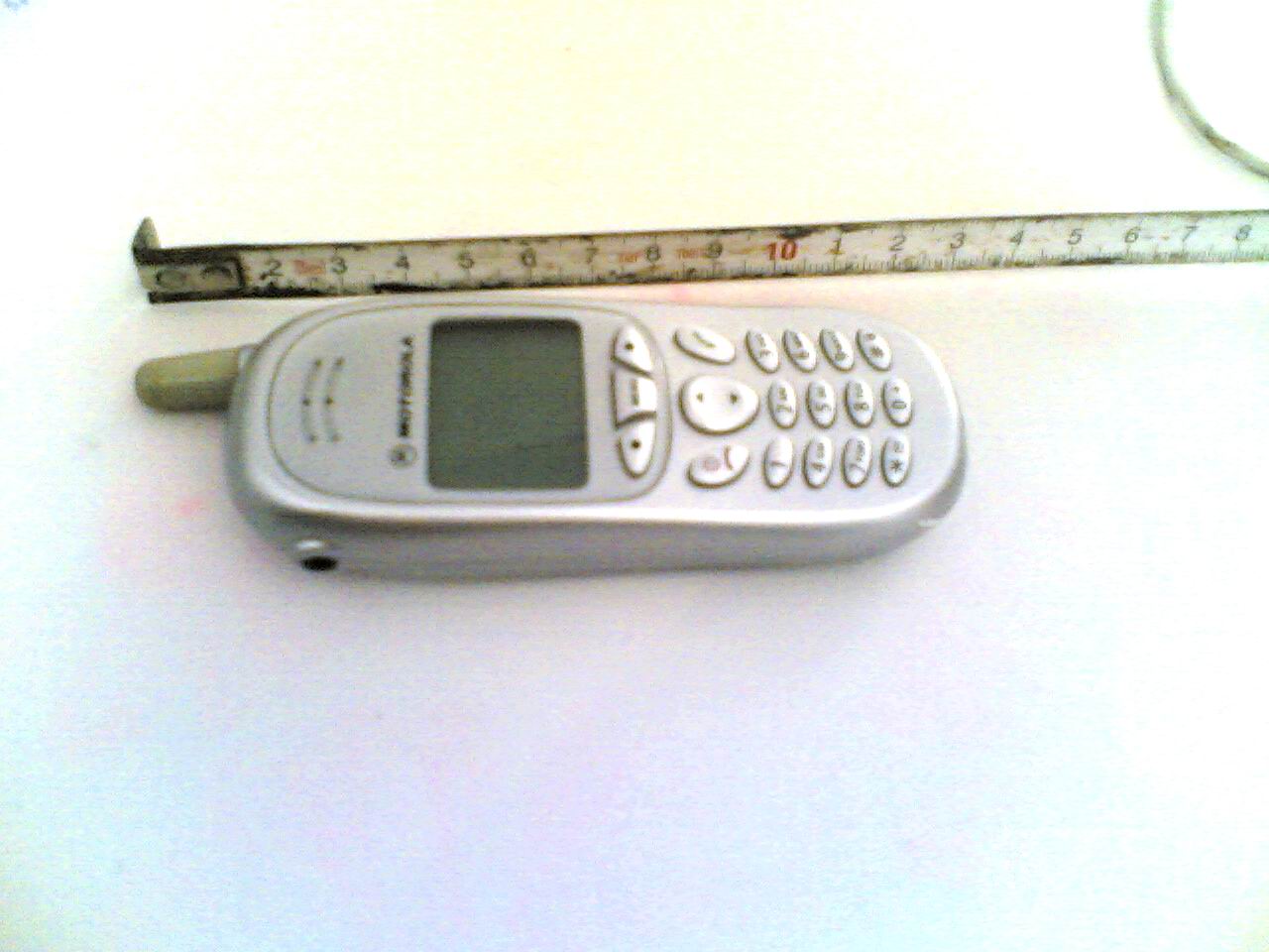

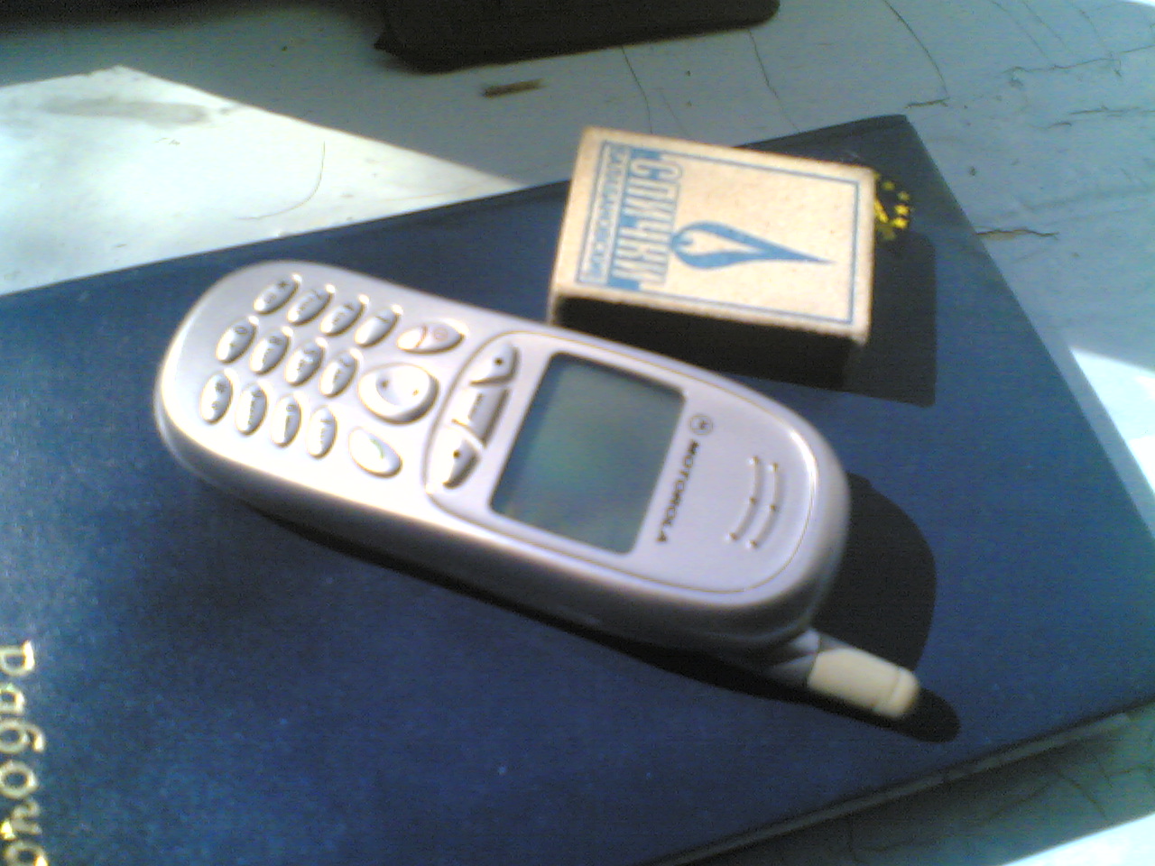

Мильон извинений, может и не в тему, но умер этот аппарат (см. фото) сказали надо перепрошить. А я чёто не знаю даже, чё это за модель. Хотелось бы сделать это самостоятельно, может дадите ссылочки как это сделать, и чё это за модель такая. Пожалуйста ! (волшебное слово) sad.gif
Загляни под акумулятор должна быть бирка с моделью и прошивка
Lonely Wayfarer
сообщение 12.4.2009, 10:43
Регистрация: 12.4.2009
Пользователь №: 197 568
Модель телефона: nokia 6630
Прошивка: хз
Да в том то и дело, что там написано : (дословно) C25RCY5H5D VED2(S2) S/L SE3766BS5F4 SUG2342BN1 AC2-41A11 IMEI449281111344912 made in China и штрих-код. Всё.
и больше ничего не написано. Ну имэй понятно, а вот название модели и прошивка где тут ? И коды мне не помощники (он не включается), одна надежда на вас. Помогите, ребята !
На всякий случай ещё раз фото.....

это Т190 если я не ошибаюсь, прошивку ищи в поиске, и русскую врятли найдешь, и вообще с чего ты вязл что это прошивка? тел двухтысячных годов там ПО то как в часах електронных) какие признаки жизни подаёт тел?
Lonely Wayfarer
сообщение 13.4.2009, 16:56
Прошивка: хз
Была проблема с аккумулятором, сейчас удалось её частично решить (подключил другой проводками). Телефон включился, сказал MOTOROLA T191 и "Insert correct sim". и потом сказал "Enter unlock code" и чё я там не ввожу всё еррор да еррор. При этом он пищит и пищит, не умолкая. Я так понимаю (в английском не силён) , включена блокировка при смене сим-карты , потом пароль забыт, а потом "родная" симка потеряна. Так сказал потом и бывший владелец. Я вообще-то матери телефон искал подешевше и попроще, вот мне его и дали (на халяву), сказав: "сделаешь, будет твой". Что мне делать (я так думаю перепрошивать) , хотя может есть иные пути решения этой проблемы - не знаю, прошу совета !

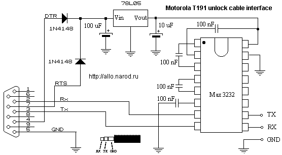

Вот схема прошивочного кабеля для T191 и вообще всех ODM-моделей моторол.
Lonely Wayfarer
сообщение 14.4.2009, 17:16
Прошивка: хз
Спасибище, motoprogger! Помог сильно. Хотя, сказать честно, и озадачил. Допустим 78L05 заменю на нашу КРЕН-ку 5 вольт, это понятно. Но чем бы таким заменить Max 3232 ? его в нашей местности фиг найдешь.... unsure.gif

сходи с этим всем к "паяльнику" (к радио механику) к тем у кого это есть и кто это знает, Мотофан те тут явно в этом не помошник smile.gif
Они менее экономичны и требуют бОльшего напряжения на входе, COM-порт её может и не потянуть. Тогда уж внешний источник.
