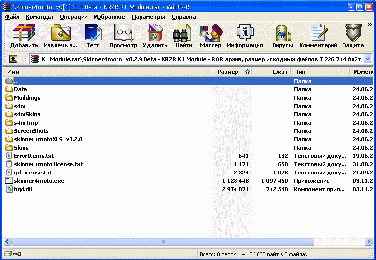

Цитата(On1y One @ Сегодня, 15:21)
Зарегестрировался я недавно на modmymoto и увидел в разделе скинов тему по портированию скинов на L7e и подобных... Так вот там простенькая иллюстрированная инструкция и ссылка на модуль для скиннера, мне почему-то не дают его скачать и попробовать (IMG:style_emoticons/default/sad.gif) Так вот в чём вопрос, не мог бы кто-нибудь из людей, кто знаком с этим сайтом, попробовать описанный там метод и выложить, если можно, данный модуль где-нибудь в другом месте?
вот выкладываю его Прикрепленное изображение
Прикрепленный файл Skinner4moto_v0_1_.2.9_Beta___KRZR_K1_Module.rar   ( 2.67 мегабайт ) Кол-во скачиваний: 104

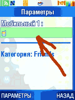

Подскажите плиз, где и как можно поменять фон на белыйПрикрепленное изображениеПрикрепленное изображениеПрикрепленное изображение
Junix
сообщение 24.3.2008, 10:12
Сообщений: 98
Регистрация: 1.2.2007
Из: Южный Урал
Пользователь №: 120 073
Модель телефона: hawaii
Рейтинг: 42.5
On1y One, в программе Skinner4Moto раздел цвета ID 1553 поставь белый

On1y One
сообщение 24.3.2008, 11:55
Сообщений: 168
Регистрация: 14.5.2007
Из: Город Пермь!:)
Пользователь №: 134 895
Модель телефона: SE_k770
Прошивка: ...024

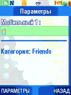

Junix, Сбасиб бальшое, переделал!<br /> Ток у меня ещё есть вопрос smile.gif Прикрепленное изображение т.е. там где выделено, как поменять цвет шрифта, белый контур вокруг контакта и чёрную рамку?
Junix
сообщение 24.3.2008, 12:02
Сообщений: 98
Из: Южный Урал
Рейтинг: 42.5
Оранжевый ID1563
On1y One
сообщение 26.3.2008, 8:30
Сообщений: 168
Из: Город Пермь!:)
Прошивка: ...024
Спасиб! Подскажите ещё как это исправить?--- Прикрепленное изображение Прикрепленное изображение

On1y One
сообщение 26.3.2008, 11:49
Сообщений: 168
Из: Город Пермь!:)
Прошивка: ...024
Junix, теперь вообще какие-то странности получились... sad.gif В подключениях, где 2 пункта вот что Прикрепленное изображение
а в мультимедии, где 6 пунктов вот что Прикрепленное изображение
в обоих примерах текст налезает на иконки... sad.gif Нинаю чё делать....
Junix
сообщение 26.3.2008, 12:12
Сообщений: 98
Из: Южный Урал
Рейтинг: 42.5
On1y One, на счет текста ID495 станови такое же значения Снизу как у ID492
On1y One
сообщение 26.3.2008, 12:42
Сообщений: 168
Из: Город Пермь!:)
Прошивка: ...024
Junix,
Разобрался, текст и окна с шестью пунктами норм отабражаются, но вот в подключениях так и осталось Гиганское окно.... sad.gif
Junix
сообщение 26.3.2008, 15:26
Сообщений: 98
Из: Южный Урал
Рейтинг: 42.5
On1y One, верни все координаты на место и подправь размер/позиция ID 1443-1446
