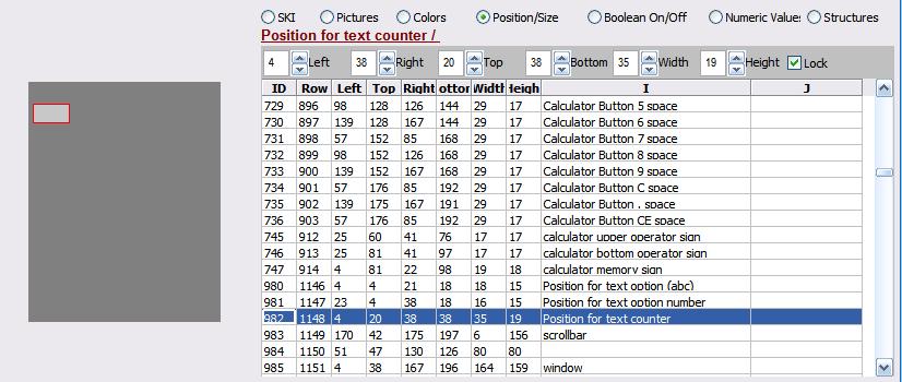

в скине счетчик количества набранных символов при вводе смс накладывается на картинку. Как сдвинуть данный счетчик правее, чтобы не было наложения на картинку.

Moto_Lexxx,в skinner4moto на вкладке позиция измени id 982

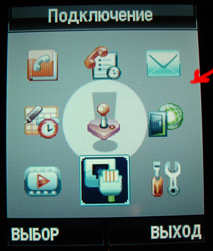

Как можно изменить размер рамки для иконок вторичного меню в Skinner4moto ( иконки 46х46 , но, например в мультимедии при выборе иконки радио или другой появляется синяя рамка, которая чуть больше, хотя 47 гиф в скине 10х14; тоже наблюдается и во всем подменю)?
Попробовал, но это не то. В skinner4moto даже расположение этого элемента не то.. может быть объяснил не так, но мне надо сделать так, чтобы не накладывался крестик на счетчик. Прилагаю скрин экрана Прикрепленное изображение

Moto_Lexxx, ну тогда я не знаю. Я бы сделал проще, просто затер бы этот крестик.
Fess 7, размер этой рамки зависит от размера неактивных иконк в Skinner4moto

bev, я так понял что речь идет статичных иконках - главное меню (12 иконок) во вкладке позиция/размер, но они у меня тоже 46х46, а рамка эта все равно остается(она примерно 48х48)?
Если я не так понял, объясни пожалуйста по подробнее(как ее вообще убрать)

Fess 7, чтобы убрать рамку надо сделать изображение 47.gif прозрачным.

bev, 47 гиф у меня прозрачный и небольшого размера, но рамка так и остается.
Такая же проблема, когда я хотел поменять иконки в стандартном скине, в главном меню норм., а во вторичном меню они получаются урезанные (хотя 47 гиф прозрачный). С чем это может быть связано?

Fess 7, не знаю в чем проблема, напиши название скина я посмотю.
А лучше если сможешь сфотой бак как-нибудь.

bev, Вот скин (делал для себя, графику окон взял из неона, т.к. больше всего нравится). Глюк во вторичном меню, а точнее синяя рамка, при выборе иконки). Если не сложно, укажи в чем ошибка

знающие люди подскажите какой параметр в скинах отвечает за за прозрачность верхней полоски где батарея антена и тд??? в стандартном скине "Alkali" L9 надо сменить прозрачность этой полосы на 100% чтобы при окрывании меню и приложений она не меняла цвет а очтавалась прежней.
на картинке отмечено красным где это отображается
Сообщение отредактировал skinpacker - 23.11.2008, 11:01
MaZaXAkA
сообщение 24.11.2008, 16:18
Сообщений: 137
Регистрация: 13.10.2007
Из: Майкоп
Пользователь №: 150 432
Модель телефона: Optimus
Прошивка: 1.6 10D
Рейтинг: 25
skinpacker, НЕТУ ТАКОГО параметра, нельзя ни как сделать "чтобы было".
skinpacker
сообщение 24.11.2008, 18:29
Регистрация: 12.10.2008
Пользователь №: 183 559
Модель телефона: slvr l9
Прошивка: 05R "NO" RSA
я в каком-то скине видел такую фичу, но вот немогу вспомнить в каком(((
