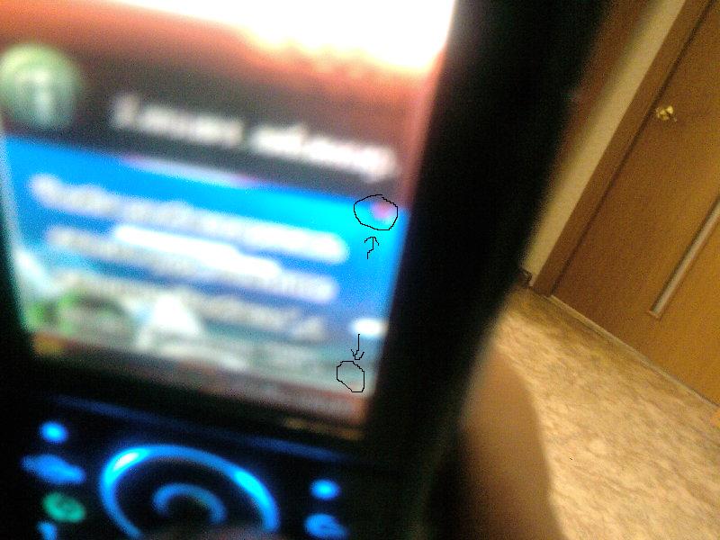

Кто нибудь знает как устранить: <br />В окне "клавиат. заблокир." почему-то появлялась полоса прокрутки, я её убрал, но верхняя и нижняя её части остались. Как исправить? sad.gif

патчем можно Часы вместо сообщения о заблокированной клавиатуре )

Доброго времени суток!Ставил разные скины для L9 и заметил,что в некоторых скинах(названий не помню,давно это было) при нажатии на позиционные клавиши на рабочем столе,картинки не отображаются и выбранный пункт меню грузиться на много быстрее. Хотел узнать,можно ли как нибуть добиться такого же результата на стандартном скине Cobalt?
