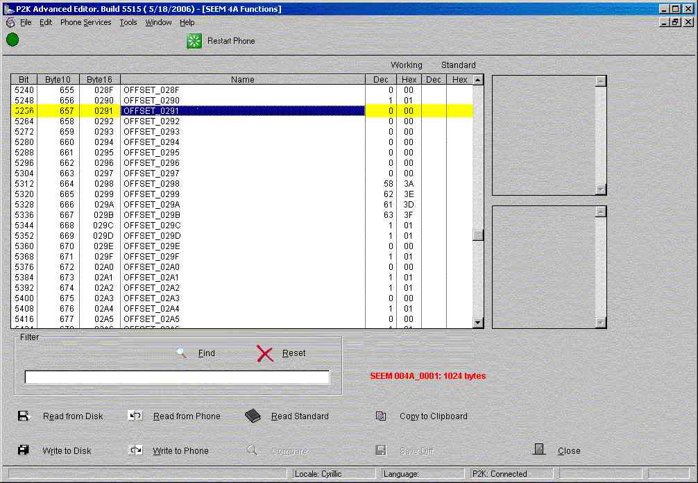

21. Выбрать режим оповещения, на который телефон переходит при удержании клавиши #. Для этого необходимо отредактировать в симе 004A смещение 1ED: 1-офис,2-вибро,3-вибро ->звонок,4-бесшумный,5-вибро и звонок.
22. В телефонной книге имеется два идентифицирующих пункта: Имя и Фамилия. Можно назначить сортировку справочника по любому из них. Для этого все в том же симе 004A надо изменить бит 4344: 1-по Фамилии,0-по Имени.
23. Включить диктофон. В том же симе 004A смещение 4552: 1-включено,0-отключено.

Цитата(HDD-Killer @ 12.6.2007, 21:30) *
5. Видеть все звонки (Входящие/исходящие/пропущенные) при нажатии зеленой кнопки по умолчанию.
Делается с помощью UniMoto (Прикрепленное изображение) или P2KAE (Прикрепленное изображение)
UniMoto: Seem 0x004A byte 0x0291 нужно сбросить в 00.
или
P2KAE: SEEM4A offset 0x0291 нужно сбросить в 00.
Сообщение отредактировал Rozboris - 9.7.2007, 10:00

Rozboris,
не работает!

32. Видеть все звонки (Входящие/исходящие/пропущенные) при нажатии зеленой кнопки по умолчанию. Включается в Seem 0x004A - меняем значение байта 0x0291 на 00. По умолчанию там исходящие, переключение на пропущенные, входящие или все сразу осуществляется клавишами * или #. Если у вас не работает это функция редактируем сим 0032. Находим там бит 1450. Значения его таковы: 1-функция включена, 0-отключена.
а исправить это можно при Цитата(HDD-Killer @ 12.6.2007, 21:30)
Делается с помощью https://forum.motofan.ru/index.php?showforum=168 UniМoto () или https://forum.motofan.ru/index.php?showforum=68 Р2KAE ()
https://forum.motofan.ru/index.php?showforum=168 UniМoto: Seem 0x004A byte 0x0291 нужно сбросить в 00.
или
https://forum.motofan.ru/index.php?showforum=68 Р2KAE: SEEM4A offset 0x0291 нужно сбросить в 00.
Тогда у меня возникает вопрос где взять https://forum.motofan.ru/index.php?showforum=168 UniМoto () или https://forum.motofan.ru/index.php?showforum=68 Р2KAE (),и не убью я свой телефон,а то я в том новичок
