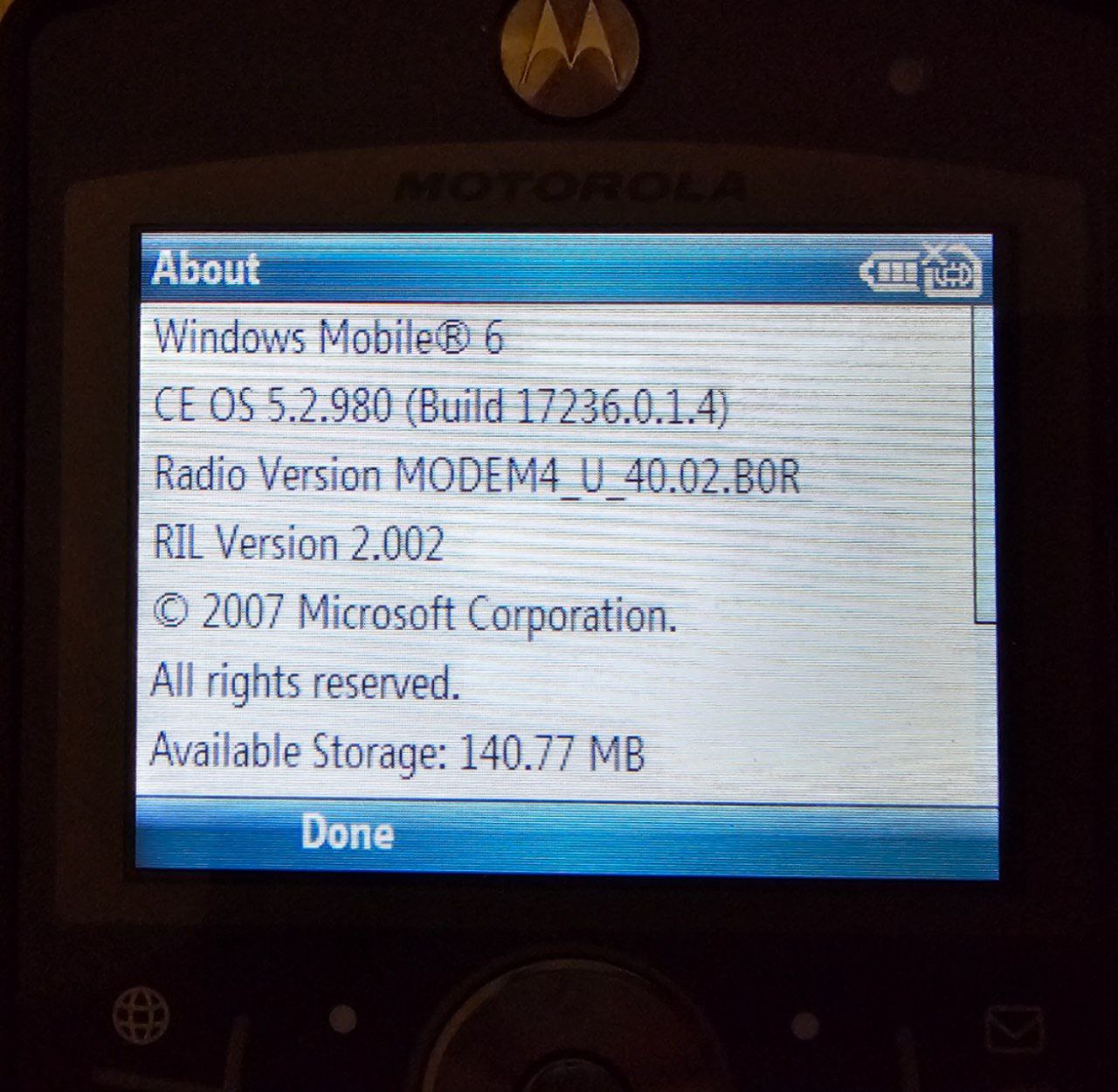

прошу помочь советом. не шьется q9h (израильский cellcom)
бут 01.25
версия прошивки на фото

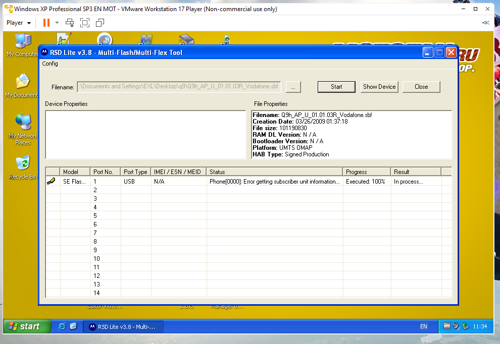

пытаюсь под вин хр, пробовал рсд 5.3.1 и 6.2.4
лил как водафоновскую, так и сразу русскую от noph8, также пробовал AP_U_01.10.05R_MODEM4_U_40.11.40R_12
ошибка на фото
кабель и порт (без хаба) 100% исправные

Попробуй понизить RSD Lite ещё ниже, например, 3.8:
https://motofan.ru/downloads/5002797/
Прошивай из бут-режима, а не когда телефон в stand by.

из бута и шью. 3.8 не шьет с такой же ошибкой.
что еще можно попробовать?

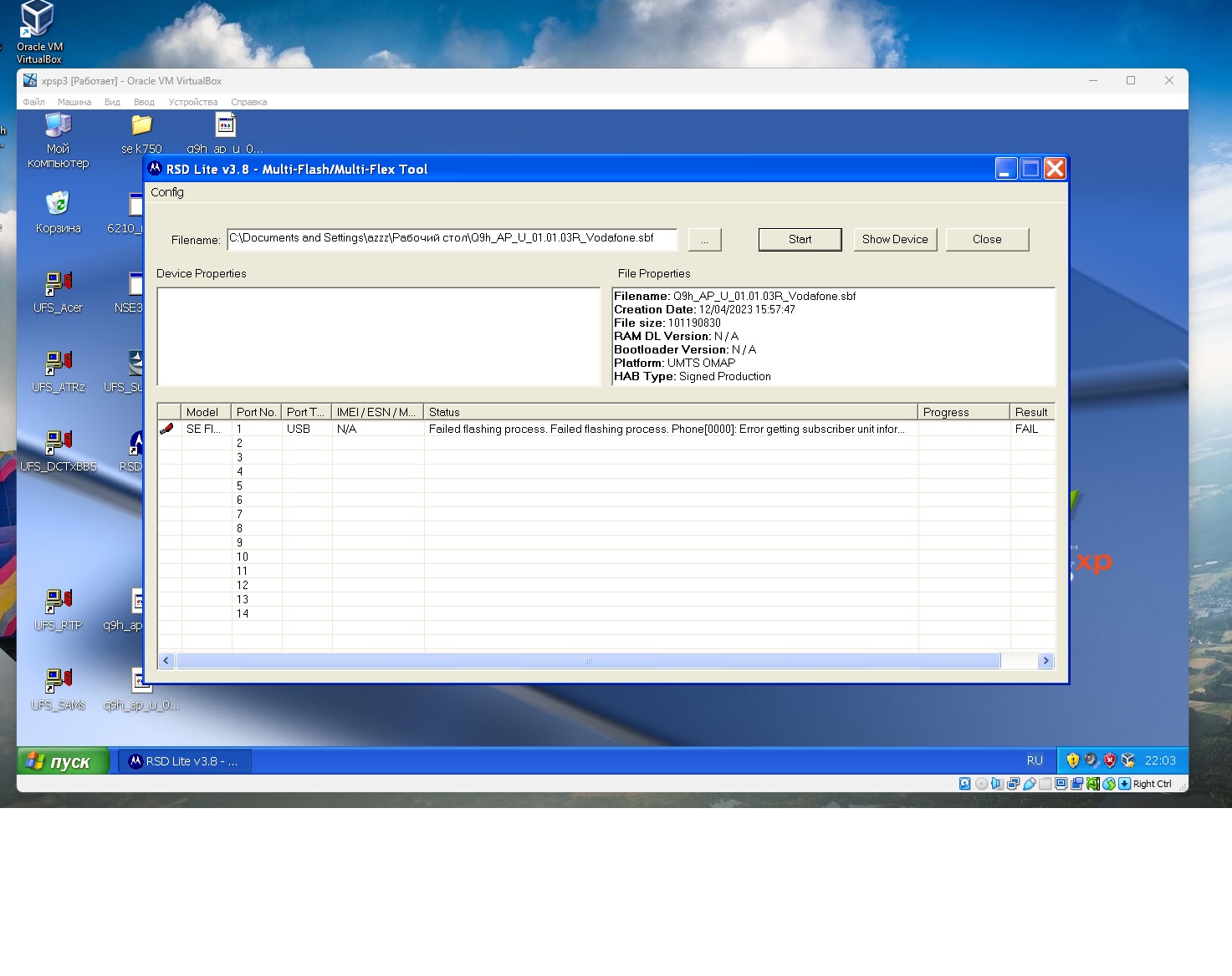

Попробуйте прошиться на любом современном PC с Windows 10 или Windows 11 и виртуальной машине VMware Workstation Player, готовый образ со всеми предустановленными программам для прошивки и корректными драйверами можно найти тут: Образы виртуальных машин для телефонов Motorola
Юзер в онлайне!В друзьяВизиткаП/Я

и это пробовал

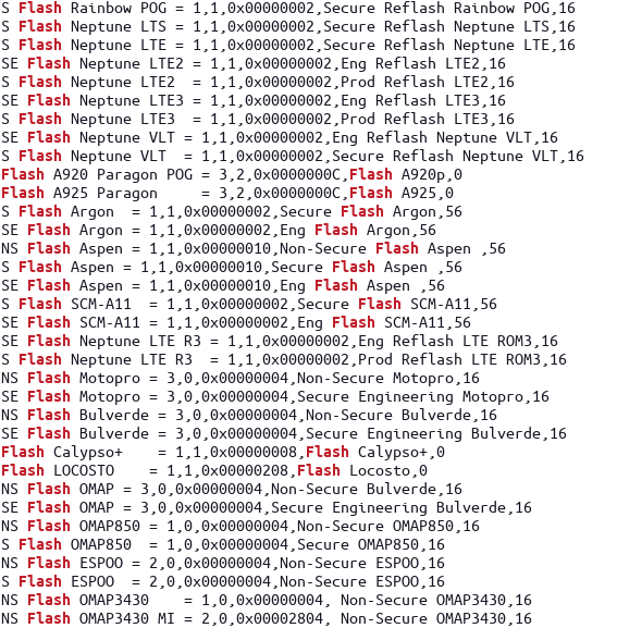

Ага, кажется понял в чём ваша проблема. Раздвиньте пожалуйта полное имя Flash-устройства.
SE Flash .. что там дальше?
IMEI начинается с каких первых шестри цифр?

SE Flash OMAP
350316

Да вот есть просто подозрение что устройство инженерное, поэтому оно не хочет принимать релизные прошивки.
Насколько я помню, релизные устройства Motorola были с S-префиксом (Secure), а с SE-префиксом (Secure Engineering) были инженерные девайсы.
Не тут ли собака зарылась...
noph8, возможно прояснит по этой проблеме более детально.

проблема решилась вставкой сим карты. т.е. с сим он прошился без проблем. без сим не шьется crazy.gif

Хм, очень интересная особенность, надо запомнить. Другие моторолки шьются без проблем хоть SIM-картами или картами памяти хоть без.
