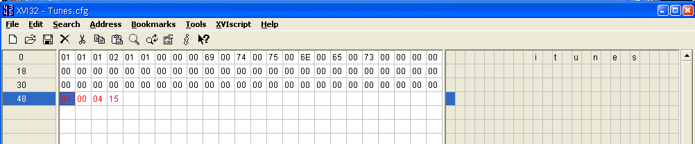

Как поставить эльф Тюнс на иконку в Меню
самый простой способ без дополнительных эльфов
1. Качаете свежий Тюнс тут ELFs by om2804
2. открываете файл Tunes.cfg в НЕХ-едиторе
прописываете ивент запуска , который равен пункту меню
смотреть / спрашивать эти ивенты тут >>> Ивенты . Event - всё о них только тут ! !! <<
на рисунке пример ивента Мобильное ТВ Прикрепленное изображение
3. Копируете Тюнс с правленным таким образом Tunes.cfg в телефон и прописываете Тюнс в файле авторан

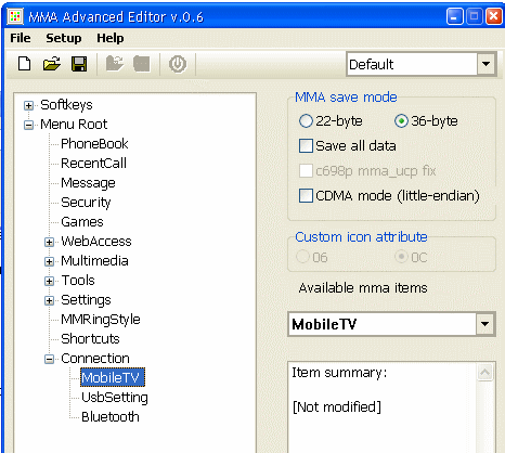

4. в программе MMA_Advanced_Editor открываете из телефона файл mma_ucp
и добавляете нужный пункт меню. Внимание : некоторые пункты нужно активировать в seem 0032
Пример : добавляете пункт меню Мобильное ТВ .
Сохраняете изменения в телефон и перезагружаете его. Всё.
