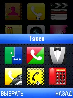

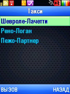

716 котят
сообщение 1.9.2009, 9:05
Сообщений: 114
Регистрация: 13.9.2006
Пользователь №: 98 902
Модель телефона: RAZRV3x + L6
Рейтинг: 30
Как отдельная записная книжка, для номеров такси, что-бы они в справочнике под ногами не путались

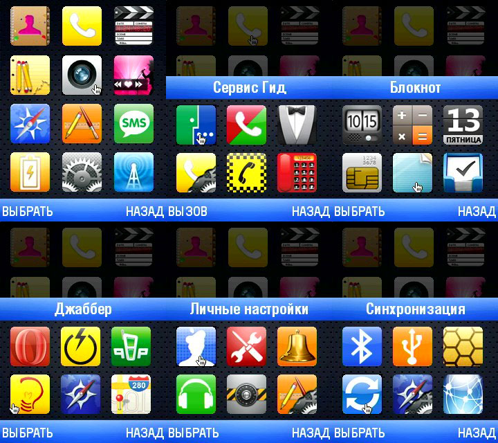

716 котят
сообщение 3.9.2009, 4:42
Сообщений: 114
Рейтинг: 30
clipsa, скин мой, так сказать личный, не где не публиковался и врятли будет. Находится в состоянии вечной беты, делался под себя, жестко привязан к mma_ucp, к тем пунктам которые мне нужны и к яве в телефоне
DRM тут
PS если есть желание стать тестером скина — пиши лс
