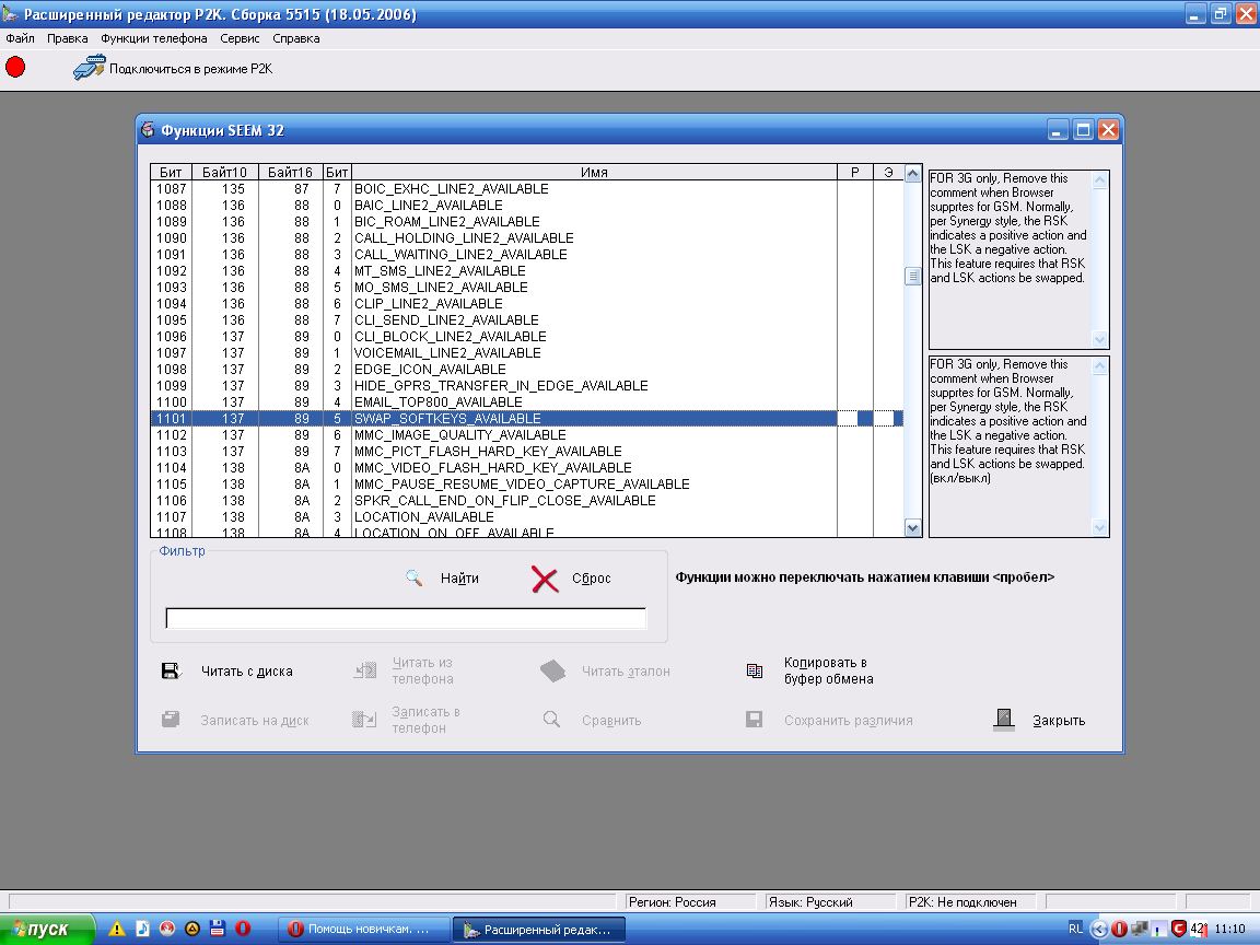

В: Помогите!!! Не отправляется SMS на русском языке после перепрошивки!
О:1)Скачиваем программу P2kTools, запускаем, а переходим там на вкладку Other Features->Messages и ставим галочку напротив Unicode.
или 2)С помощью программы P2k AE в seem 0032 SEEM 0032_0001, Смещ-е 3F h/63d, Бит 4 (Абс.бит 508): UNICODE_MOSMS_AVAILABLE To Indicates the availability of Unicode MO-SMS Юникод в SMS (вкл/выкл)
