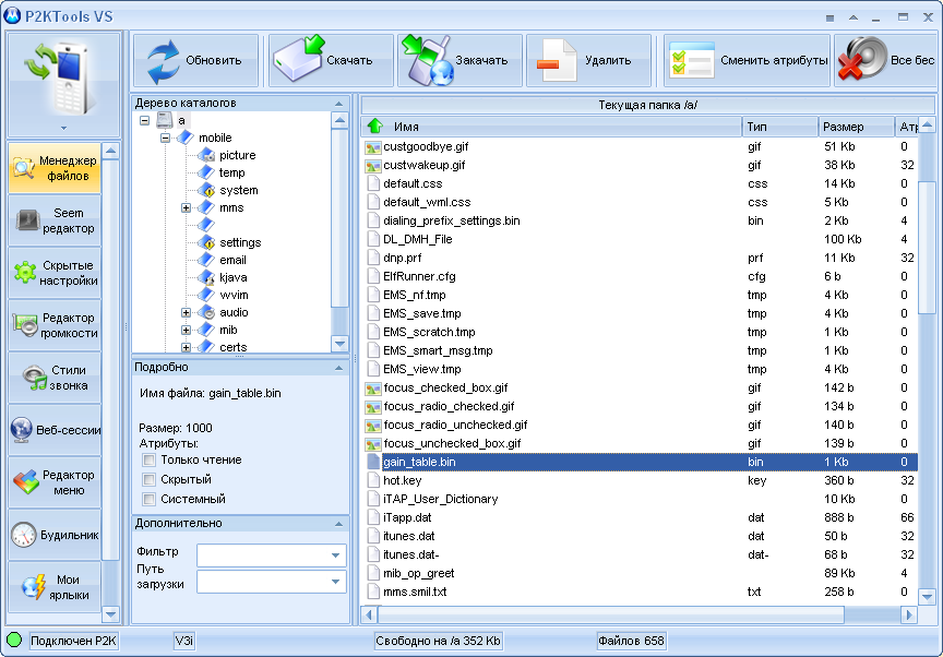

В: Помогите!!! Не отправляется SMS на русском языке после перепрошивки!
О:1)Скачиваем программу P2kTools, запускаем, а переходим там на вкладку Other Features->Messages и ставим галочку напротив Unicode.
или 2)С помощью программы P2k AE в seem 0032 SEEM 0032_0001, Смещ-е 3F h/63d, Бит 4 (Абс.бит 508): UNICODE_MOSMS_AVAILABLE To Indicates the availability of Unicode MO-SMS Юникод в SMS (вкл/выкл)

Smoky 87 Mc-DNB,
Попробуй залить оригинальные файлы звука gain_table.bin и param_table.bin
Родные файлы L7/v3i/v360/v3r тут

У меня не получаетса залить файли звука,так как я не понимаю какой прогой их заливать...Пробывал П2К тулсом---но Програма виснет на 0 % и далее не пускает...Флеш бекапом также не идет,пишет что "файлед" ...И еще одно...я не досмотрел и написал вам что стоит АЕR но на самом деле стоит 5AR...Напишыте пожалуйста как ето сделать.Буду очень рад!

Цитата(Smoky 87 Mc-DNB @ Сегодня, 9:54)
* Пробывал П2К тулсом
Версия какая? В каком режиме? Дрова то стоят?

версия 3.9 ,в каком режыме уже не помню,поскольку щас на работе...опишыте пожалуйста как и чем залить родние ети файли (звук).если можно поподробнее...спасибо

Цитата(Smoky 87 Mc-DNB @ Сегодня, 18:02)
* версия 3.9 ,
Такой вроде нету.
* поподробнее.
Подключаешь телефон, запускаешь p2ktools. Прого должна найти телефон и внизу будет зеленая лампочка и написано "Подключен P2K". Слева выбираешь Менеджер файлов => Обновить. В дереве каталогов выбираешь диск а\, справа появляется его содержимое. Нажимаешь Закачать, выбираешь файл, прога его зальет, затем второй также, перезагружаешь.

Сделал как было написано---перезагрузил телефон и как было так и осталось... sorry.gif

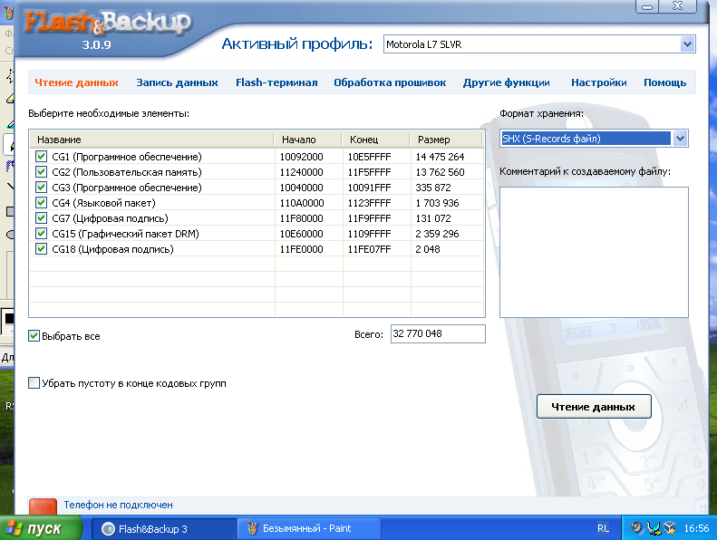

В чём косяк может быть? L7 не хочет подключаться к компу для прошивки... Да и в P2k режиме тоже)
Суть проблемы в чём, USB втыкаешь, тел загорается и всё! Если в буте подключить, то надпись про USB меняется на Transfer mode, далее опять ничего не проиходит, комп тел не видит!
Про режим "модем телефона" естественно в курсе)
Как вариант попробовать под XP, хотя другую L7 нормально шил и на 8!
И ещё один факт, заряжается нормально штатной зарядкой... Но когда батарея в теле, а он выключен, экран слегка светится

вначале включаем Flash&backup 3
затем подключаем телефон в буте к ПК
скрин программы при этом в студию

скрин прог
и

в диспетчере устройств на неизвестное usb-устройство поставьте драйвера от моторола

Osta,
вот в этом и загвоздка, комп его вообще никак не определяет, под ХР такая же беда!

Цитата(MOROROSCHKA_SL. @ Сегодня, 18:54)
* комп его вообще никак не определяет
на скрине внизу справа есть неизвестное устройство
попробуйте на другом компе

Osta,
это индикатор работы от сети
