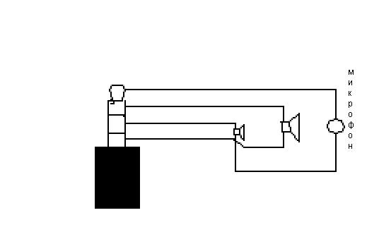

Нужна схема гарнитуры на е398. Есть штекер, и уши резанные, не могу догнать, что к чему паять. Желательно по-подробнее.
вот сам паял по такой схемеПрикрепленное изображение
