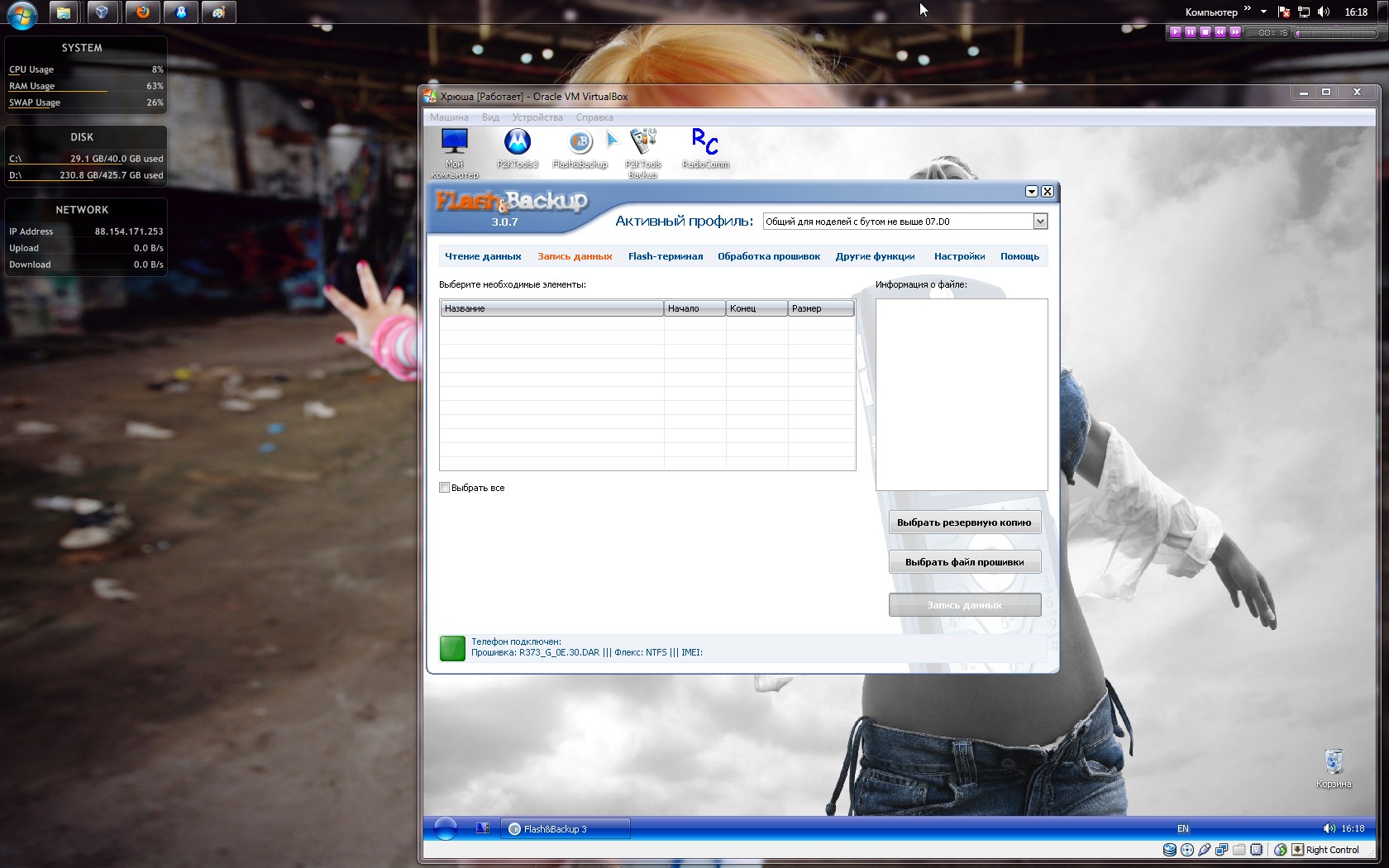

У меня тоже не запустилась. Ищи другой компе где стоит ХП, как вариант виртмашину поставить, но я не знаю получится ли драйвера на мото установить.

* У меня тоже не запустилась. Ищи другой компе где стоит ХП, как вариант виртмашину поставить, но я не знаю получится ли драйвера на мото установить.
получиться конечно))
и прошить даже можно
