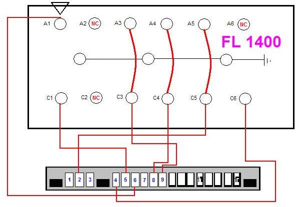

Цитата(Курочу все @ Сегодня, 12:45)
* 2,4,5,8. подскажите откуда на них можно кинуть перемычки??
нужные контакты на разъёме: три контакта зарядки(осуществаляют саму зарядку) и первые три контакта от зарядки(обмен данных с компьютером). Всё!!!
максимум в будущем могут пригодится 4 и 5 контакты НЕ со стороны зарядки - принудительный вход в бут режим после замыкания оных.
вот как бы схема

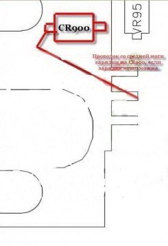

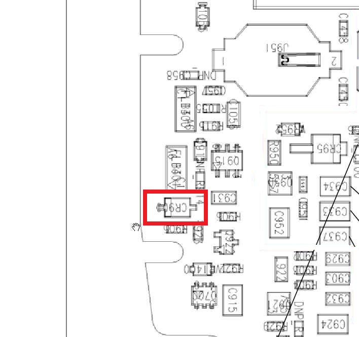

Не подскажите, куда подходят контакты от стандартного зарядного устройства Ешки? Там вроде как два провода, а контакта на разъеме - три. Есть телефон с оторванным гнездом зарядки, из трех пятаков - средний оторван от платы, можно ли заряжать тело без него? Или придется таки лезть под "стекляху"?
Сообщение отредактировал Matrasa - 3.6.2012, 8:27
Igorek91
сообщение 3.6.2012, 11:42
MotoBoxer
Сообщений: 2 748
Регистрация: 8.7.2009
Из: 13 района
Пользователь №: 202 563
Прошивка: 4.1.2 x2 & MmM v2
никто, кроме нас...
Рейтинг: 2485
Цитата(Matrasa @ Сегодня, 11:26)
*Там вроде как два провода, а контакта на разъеме - три
идут от ЗУ два провода(+и-), в штекере находиться резистор, подкинутый от минуса для обратной связи, по-этому со штекера выходит три контакта и соответственно на разъёме телефона их тоже три
*из трех пятаков - средний оторван от платы, можно ли заряжать тело без него?
зарядка идти не будет
будет написано на экране "Зарядка невозможна" и пропадёт индикатор акб

можно попробовать подпаяться к CR900

Igorek91,
А где она находится? Посмотрел на схемы в теме по замене гнезда на miniUSB но не нашел... Она с другой стороны чтоли?
Igorek91
сообщение 3.6.2012, 17:07
MotoBoxer
Сообщений: 2 748
Из: 13 района
никто, кроме нас...
Рейтинг: 2485
Цитата(Matrasa @ Сегодня, 16:58)
* Она с другой стороны чтоли?
да
Matrasa
сообщение 4.6.2012, 4:21
Сообщений: 106
Регистрация: 22.2.2009
Пользователь №: 194 157
Прошивка: DAR 2.15
Igorek91, Спасибо, но подумал что лучше наверно отскоблю землю вокруг дорожки среднего пятака и подпаяюсь к самой дорожке,
Вот еще такая проблема, отпаял вчера остатки гнезда, и заметил что на плате нет диода, который стоит на 3-ем пятаке зарядки (если считать от земли), можно ли его чем то заменить? В магазине радиодеталей продается? Если да, то какие у него характеристики??
