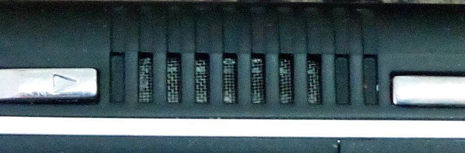

Цитата(Zelenenko22 @ 28.8.2014, 0:45) *
Подскажите друзья, одной прошивки мало, чтобы Е398 играл очень громко.
Громкость звука изменяется и на штатной прошивке. Озвучивал в других темах, обобщу -
1. В отверстиях корпуса на выходе динамиков установлены очень плотные пластиковые сетки - они прилично гасят верхние частоты и уровень громкости в целом. Желательно их удалить. А во избежание попадания пыли можно подклеить (например на двухсторонний скотч) пластиковую сетку, применяемую для чайных пакетиков. Она значительно менее плотная и звуку практически не препятствует. Я так сделал у себя и максимальная громкость заметно выросла.
2. В штатной прошивке уровень макс. громкости специально занижен, видимо для ограничения нагрузки на усилители и динамики. Можно его подредактировать в "инженерном меню", по аналогии с Android-ом. Для этого качаем и устанавливаем на комп. прогу P2KTools и драйвер (есть тут на форуме, могу скинуть в это сообщение). На моторе в свойствах подключений юсб отмечаем "модем", подключаем шнурком к компу.
Запускаем P2KTools, снизу слева в окне должно появиться "подключен". Открываем вкладку "редактирование звука". Сверху слева нажать "скачать" (инженерное меню скачается на комп, где его можно редактировать). Но сначала нужно переписать все значения во всех 3-х вкладках по звуку для возможности отката.
После внесения изменений нажать "загрузить" ( в телефон пропишутся новые настройки).
Сообщение отредактировал iNew - 4.9.2014, 15:00
