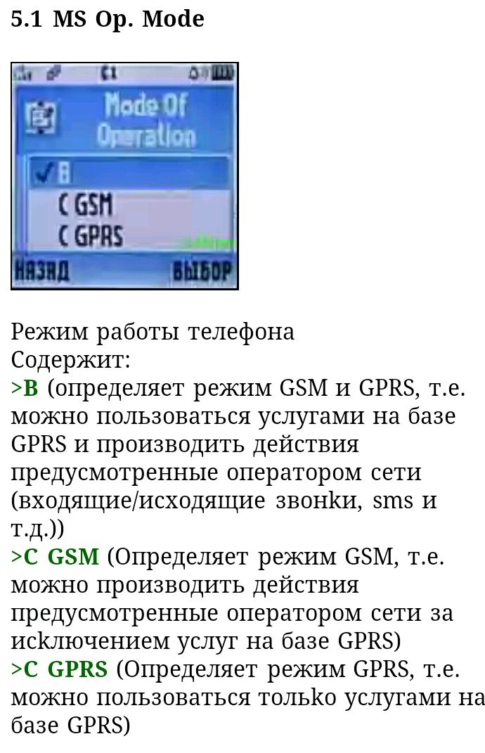

Цитата(ConstantinSH @ 11.1.2015, 10:41) *
Значек G весит и деньги испаряются)))
Нужно поинтересоваться у оператора, какие платные "услуги" подключены на Вашу симку, и отключить ненужные. Вы о них можете и не знать - они автоматом включены на новом абонентском номере.
А значок "G" да, означает лишь возможность подключения к GPRS каналу передачи данных. При реальных приёме/передаче трафика рядом появляется стрелочка(и).
Сам после знакомства с Android хотел отключить этот значок на моторе, но не смог. Да и нет тут приложений с вшитыми рекламными модулями и жаждой обновлений через интернет, которые в Android можно "успокоить" например с помощью LBE smile.gif

ConstantinSH
Есть в принципе возможность отключения GPRS канала по примеру Motorola C650. У меня не получилось( Хотя сбросить код блокировки своего Е398 благодаря этой инструкции удалось smile.gif
Сообщение отредактировал iNew - 11.1.2015, 12:44

iNew, да, есть такое, это в инженерном меню телефона.
и кстати да, можно отключать как и gsm так и gprs передачу, все работает
(сам помню gsm отключал, что б спокойно в инете посидеть можно было без звонков privet.gif)

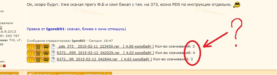

Ок, скоро будут. Уже скачал прогу Ф.Б и слил бекап с тел. на 373, ессно PDS по инструкции отдельно. blind.gif
Правка от Igorek91: скачал, ближе к ночи отпишусь)
Сообщение отредактировал Igorek91 - 12.2.2015, 15:47
Прикрепленный файл _pds_373__2015-02-11_223430.rar   ( 4.68 килобайт ) Кол-во скачиваний: 57
Прикрепленный файл R372...95R_2015-02-12_042029.rar   ( 4.03 килобайт ) Кол-во скачиваний: 64
Прикрепленный файл R372...9R_2015-02-12_042844.rar   ( 4.63 килобайт ) Кол-во скачиваний: 58

iNew,
значит два пдс с R372 платформой - родные.
а вот пдс с R373 не родной! скорей всего телефон даже после репстудио, т.к. даже отсутствует seem блютуз адреса телефона.
Добавлено позже (12.2.2015, 23:00):
я не знаю кто? и, главное, зачем? ещё качал эти PDS, но НЕ ВЗДУМАЙТЕ ИХ ЗАЛИВАТЬ СЕБЕ В ТЕЛЕФОН nono.gif
получите трупец, который конечно можно будет восстановить, но свои родные настройки сети и акб затрёте!!!
Сообщение отредактировал Igorek91 - 12.2.2015, 20:00
