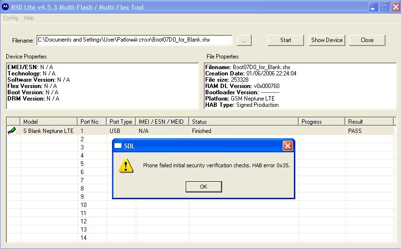

Короче что то не понятно с е1, в бут не входит но флешбекап видит просто "телефон подключен", сам не включается, в RSD blank neptune LTE. Лью бут для бланка - не помогает. Лил 49 реаниматот - не помогло! Уже и не знаю что делать. Помогайте!

4 и 5 пробывал?RSD всегда пишет бланк или после опр. операции ошибка бута(200)?

Делал тест поинт и потом лил реаниматор, всегда пишет бланк. Включался через раз, а сейчас вообще ничего не хочет делать! 4 и 5 нету, мини юсб стоит!

Сделал тест поинт и все ровно тел видится как бланк в РСД, все стоит н/а. Флешбекап не может записать загрузчик, а все остальное пишет и стирает! А что это такое RAMLDR? Не плохо бы снабжать ссылками!
Добавлено позже (21.1.2011, 17:11):
ах да, чуть не забыл, в рсд когда записываю бут для бланка то пишет PASS! Что это значит?

Pass пишет-это значит типа всё окей.Попробуй RadioComm ещё...

ну да кидал бут, но есть проблема, телефон как бы сам должен выключится а потом зайти в бут который я ему только что залил, а мой зараза так и весит в бланке. Сначала прошил бут а потом сразу реаниматор и на 32% выскочило в РСД вот это: Прикрепленное изображение

нет, сначала лил бут для бланка, а потом уже реаниматор. Сейчас вот что выскочило Прикрепленное изображение

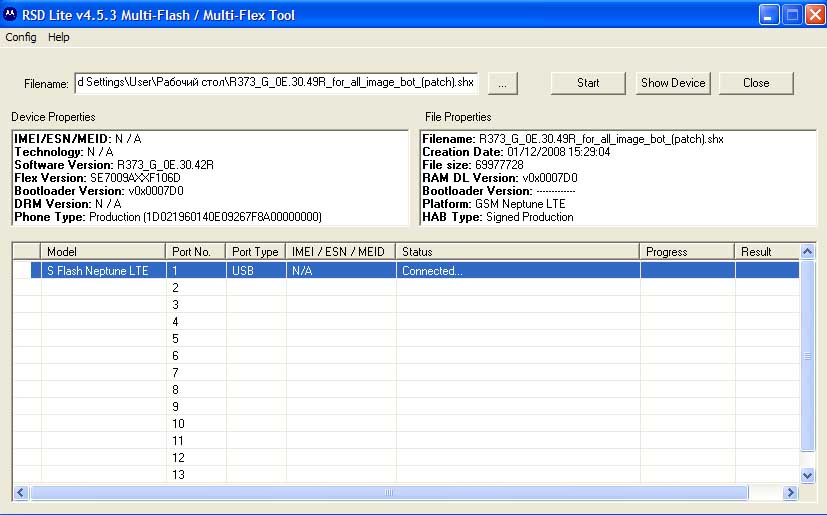

сейчас вот залил реаниматор бес бута для бланка и телефон определяется вот так Прикрепленное изображение not_i.gif ЧЕ ДАЛЬШЕ ДЕЛАТЬ??? помогаем восстановить. helpsmilie.gif

Хм странно-ты залил 49 реаниматора,а РСД выдало 42.Так он по прежнему после 49 реаниматора не вкл?В бут заходит?
